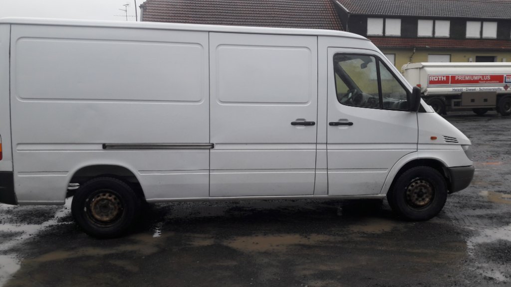

Beitrag von rausch00 » 05 Jan 2019 13:25
Mahlzeit,
wollte nur eine kleine Rückmeldung geben.
Mercedes Benz Sprinter
211 CDI
80kw, 109PS
Bj. 2000
500.000km 1. Motor 1. Karrosse
Rostet so gut wie er fährt. :lol:
Surfsprinter
Beiträge: 540
Wohnort: Nordsee
Re: Rost Rost und... noch mehr Rost
Beitrag von Surfsprinter » 05 Jan 2019 13:33
Sieht ja fast wieder original aus!!! GLÜCKWUNSCH!!!
Die Felgen würde ich richtig schwarz lackieren. Sieht böse aus und man sieht künftig neue Korrosion nicht so.
Ist denn alles dicht? Auch innen an den Radläufen? War der Spaß teuer? Wieviel Fluidfilm o.ä. hast Du verbraucht?

Die Beifahrertür ist aber arg verbogen, unten offen und oben zu. :mrgreen:

Beim Schweissen wohl etwas viel Wärme abbekommen.
Wenn das von innen nicht ordentlich versiegelt ist, siehts nachm Winter genauso aus wie vorher. ;-)

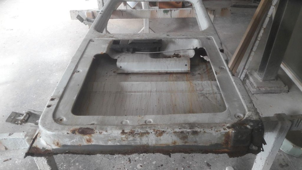

rausch00
Beiträge: 44
Registriert: 08 Jan 2016 12:01
Beitrag von rausch00 » 10 Jan 2019 19:17
Alex hat geschrieben:
21 Okt 2018 09:18
So schlecht sieht der doch gar nicht aus. Bitte mal Bilder von den Vorderwagentüren unten einstellen. (Sakasmus Modus aus)
Hab noch ein Paar alte Bilder gefunden :D
211 CDI
80kw, 109PS
Bj. 2000

VW LT 35
Beiträge: 157
Registriert: 23 Aug 2017 21:45
Beitrag von VW LT 35 » 10 Jan 2019 20:21
Das sah ja wirklich gruselig aus.....
Gruß Holger
