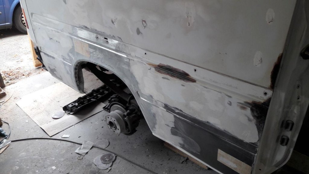

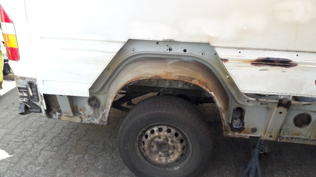

Hab mal eine Kurze Frage an alle Sprinter Fahrer:
Habt ihr an einem Sprinter schon mal so viel Rost gesehn?
9 Jahre war er im Dienst einer Fliesenfirma, bis ihn mein Vater 2010 gekauft hat, der ihn weiter 7 Jahre gefahren hat. Seitdem wurde am Fahrzeug nicht wirklich was gegen Rost getan, bis ich im Winter 2017 angefangen habe ihn wieder her zurichten.
Mit der Hilfe meines Onkels haben wir die Beifahrerseite quasi auseinander genommen und was da alles zum Vorschein kam....

So schlecht sieht der doch gar nicht aus. Bitte mal Bilder von den Vorderwagentüren unten einstellen. (Sakasmus Modus aus)
Ernsthaft:
Schiebetüreschiene Ende. Habe genau das gleiche Problem.
Schweller, bei mir komplett schon übergeschweisst, beide Seiten.War jetzt auch nicht teurer als nicht vorhandene 19Jahre Rostvorsorge
Trittstufen(alle), auch Rost, bekanntes Problem.
Türen vorne, unterer Falz
Hecktüren, Scharnierbefestigung.
Rahmen (nur) vorne rechts aussen, auch Durchrostung.
Bremsen hinten, Spritzschutzblech, erneuern.
Bremsleitungen immer nur an den Befestigunen durchgerostet.
Hydraulikleitung Servolenkung durchgerostet.
Das ist hier im Forum alles bekannt und "Stand der Technik", leider.
Mir wude damals von der MB Werkstatt gesagt:"Da braucht man nix machen. Der Unterbodenschutz hält ein Leben lang". => Mittlerweile weiss ich: Das sind 4 Jahre Leasing bei einem Unternehmer.
Hatte davor einen T3 Typ2. Der sah nach 17 Jahren, 280.000km Rost mässig besser aus. Hatte aber diverse andere Probleme.
Viel Erfolg beim Richten.

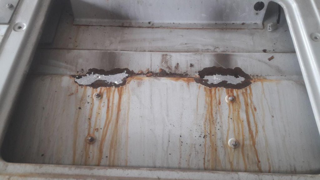

Blech unter der Hecktür, die wohl mit Abstand schlimmste Roststelle überhaupt, schon beim Abbau der Stoßstange, gefühlt 2kg dreck und sägemehl kam mir da entgegen (hält natürlich gut die Feuchtigkeit)

Re: Rost Rost und... noch mehr Rost
Wenn Du fertig bist, wirst Du mehr an Deinem Sprinter hängen als je zuvor.
Das Seitenteil sieht ja schon mal Top aus!
Ach ja, Hecktüre Links gab's bei mir mal zwischendurch eine Neue. War irgendwie ein Baum im Wege beim Rückwärtsfahren.
. Die Kennzeichenleuchte hab ich aus'm Gedächtnis gestrichen, hatte an der Originaltüre davor aber auch schon Rostansatz und Beleuchtungsprobleme.
Gummidichtung Hecktüre unten fasse ich gar nicht mehr an. Stimmt habe ich vergessen aufzuzählen.

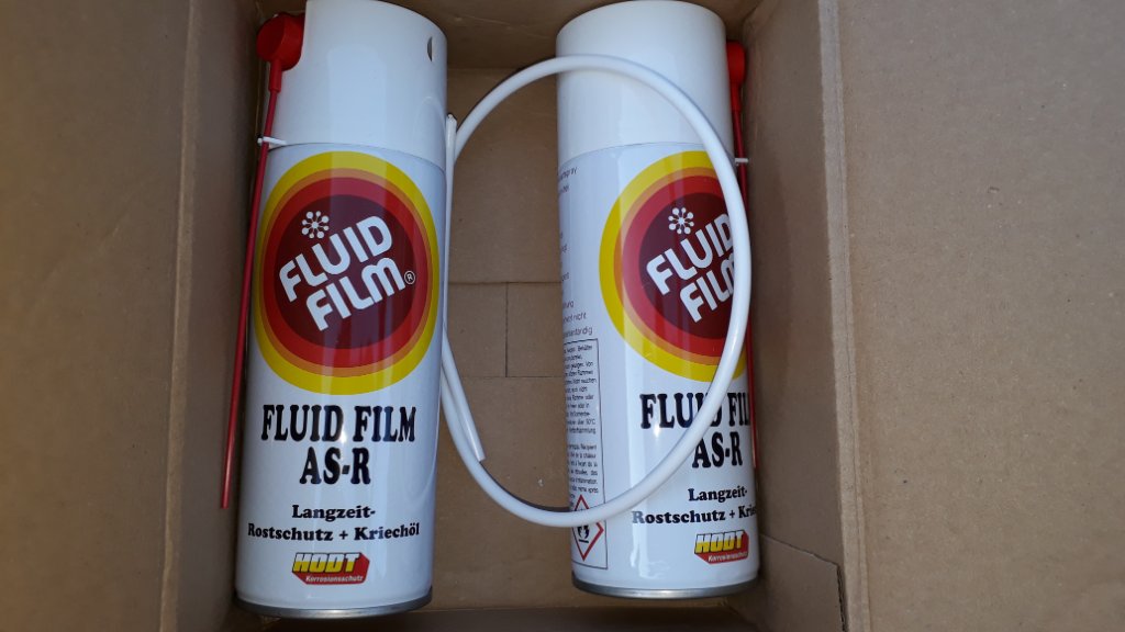

Ich habe vor allem von unten gearbeitet und 7 Dosen Fluidfilm in alle Öffnungen gesprüht, die ich finden konnte. Also von unten in die 5 Türen mit der 30 cm Sonde. Du findest pro Türe mindestens 3 Eingänge, über die sonst auch Kondenswasser ablaufen kann. Des Weiteren den gesamten Unterboden (den aber mit Toroson Sprühwachs), U-Holme, nach Entfernung der Gummistopfen die seitlichen Schweller. Auch von innen nach Entfernung der Verkleidungen habe ich teilweise nachgebessert, wo es vom Werk aus trocken und ungewachst aussah. Allerdings ist mein Sprinter ja der letzte des NCV 906 aus 2018, da haben die schon sehr viel werkseitig gemacht.
Was ich bisher vergessen habe und dringend noch gemacht werden muss, sind die Einstiege an den Fronttüren und bei der Schiebetüre. Dazu müssen die Kunstoff-Einstiefe vorher raus. Hier werde ich auch eher ein festeres Wachs wie Toroson nehmen.
Bei meinem Vorgänger habe ich Rost nach grobem Schleifen mit Brantho korrux 3 in 1 behandelt. Das wird überall empfohlen. Gibt hier im Forum auch viele Tipps zu.
Was man direkt am Fenstereingang verwendet, weiß ich nicht.
Beim alten Sprinter würden ich übrigens mal mit 10 Dosen rechnen!

Habe noch keine Hohlräume behandelt, habe nicht so viel Zeit wegen Arbeit, meistens mache ich Freitags und Samstags was.VWLT3506 hat geschrieben: 12 Nov 2018 09:30Welche Bereiche hast du damit ausgesprüht und wieviel hast du davon an Mittel gebraucht?Surfsprinter hat geschrieben: 21 Okt 2018 11:43 ... und anschließend Mike Sander oder Fluid Film und Toroson.
... zur Langzeit-konservierung.
Kann ich das auch am Fensterrahmen hinter den Gummi als Vorsorge schütten?
Wie hast du die Roststellen, die nicht weggeschnitten wurden behandelt?
Mechanisch weg gemacht und dann ?
Steht bei mir auch an, deshalb suche ich gerade die Langanhaltenste Möglichkeit
Mit dem Fensterrahmen weiß ich leider nicht, nur das: Bei meinen Hecktüren war jeweils an einer Stelle der Rost komplett durch, Innen wie Außen, (An einer sogar erst Innen bevor man von Außen überhaupt Rostansatz erkennen konnte). Als ich die Scheiben dann rausgemacht habe, habe ich gesehen das nur diese eine Stelle extrem gerostet hat, der Rest des Fensterrahmens war noch sehr gut intakt (Im gegesatz zur Karosserie
Nicht weggeschnittene Roststellen habe ich runter geschliffen bis fast kein Rost mehr zu sehen war, danach Brunox Rostumwandler daraufgemacht, dann Farbe, fertig
