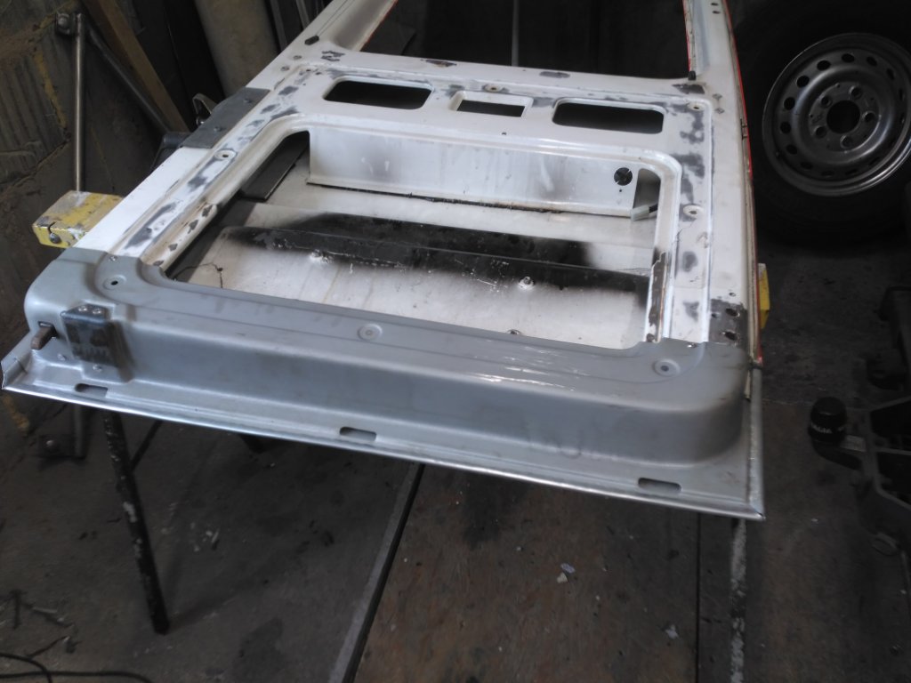

Auch mal ein Bild von meinen Hecktüren nach dem Ansetzen der Reparaturbleche.
Preiswerte Sache. Innenblech ca 12 € / Aussenblech ca 10 €
Nur machen muss man es selber...

@ Wolfgangfox
Hast du die Bkeche überlappend nach Absetzen der Bleche geschweißt?
Ich habe es so gemacht, war etwas aufwendiger aber es hat sich gelohnt. Nach dem Schweißen habe ich die Übergänge mit Karosseriezinn verzinnt, dann noch minimal mit Feinspachtel gespachtelt ( Epoxyspachtel, kein Polyesterspachtel !) und mit Epoxyprimer grundiert ( gleich im Farbton wie die Decklackierung) . Jetzt muss ich nur noch lackieren.
Bei der Sanierung des linken Kotflügels und der Türunterkante der Fahrertür habe ich leider auch ein wenig Rost unter der Trittstufe gefunden, auch hier habe ich einen kleinen Blechstreifen ersetzten müssen. Wenn man schon dabei ist dann gleich vernünftig.
Die Konservierung mit Fett wird noch folgen.
Der notwendige Aufwand lohnt denke ich, unser Bus hat mal gerade 160.000 gelaufen und wird aktuell nur in der besseren Jahreszeit als Reisemobil genutzt. Wir werden den Bus nutzen bis wir auf einen 4x4 umsteigen werden.
Besten Gruß
Holger

Hallo Holger
Ja, hab die Bleche 2 cm überlappend eingeschweißt. Mit Lochzange alle drei Zentimeter gelocht und dann gepunktet. Sauber verschliffen und dann grundiert und gespachtelt. Die Rostgefahr geht nicht so sehr von der Schweißstelle aus, sondern unten vom Falz. Den sollte man schon mit MikeSanders gut vollaufen lassen. Ich weiß, dass es nicht für die Ewigkeit ist, aber ich muss es bestimmt nicht nochmal machen. Und selbst wenn, ist doch ne einfache Winterarbeit und preiswert zu machen.
