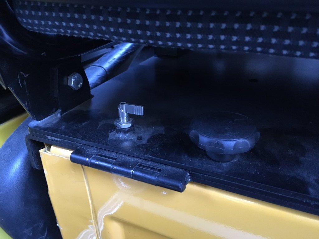

unten siehst du ein foto vom (hart) angelöteten rastbolzen. davon hab ich 4 stück. das erleichtert das fixieren des sitzes mit den insgesammt 6 schrauben. die federn in den bolzen lassen diese einrasten und bringen den sitz so in position. die schrauben lassen sich dann einfach eindrehen.
zum sitzen in nach hinten gedrehter stellung, braucht es so gar keine schrauben. nur zum fahren.

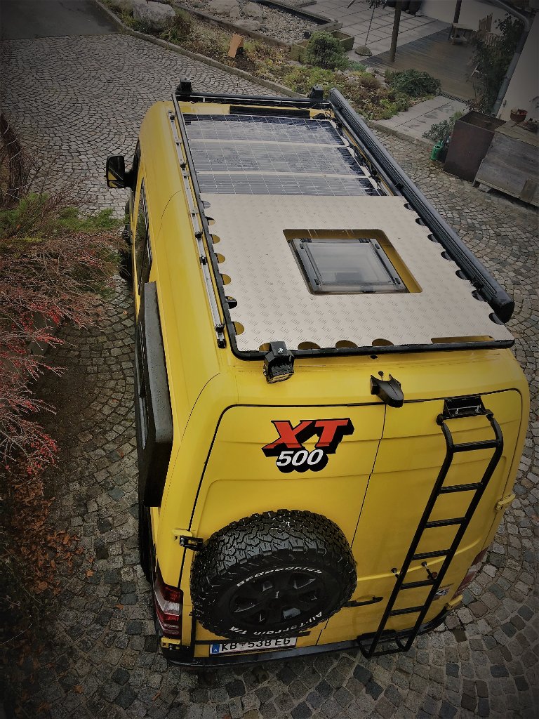

dachreling, mit aussichtsplatform, scheinwerfern vorne und hinten zum moppedverladen fertig.
ebenso die markisenhalterung und 3x100 watt solar.
fast bereit für den wintertrip in den süden.
