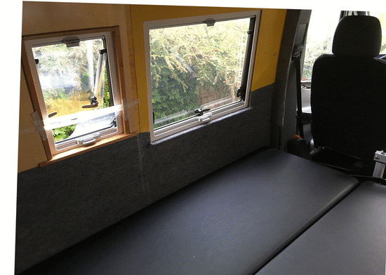

Innenausbau :
- drehbare doppelsitzbank
- ausklappbares bett
sind erledigt. (beim öffnen bewegts sich was...)
jetzt gehts weiter mit fenstern und querschläferohren...

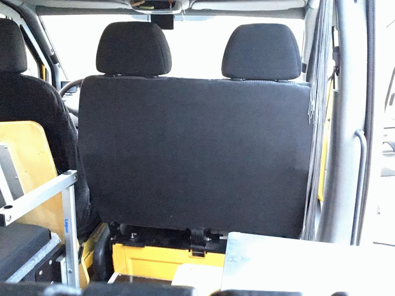

ui, wo gibt's die drehbare Doppelsitzbank und wo ist die homologiert?
Re: 2x4 Schlechtwegebus - Umbau - Praxis
gibt's in england. such mach swivel und trim jim.
ich bin aus AT, da kann man das via EInzelabnahme eintragen lassen...
lg mex
lg mex
Ich hatte vor dem Sprinter kauf und der Entscheidung Einzelsitz oder Bank schon das Ding gefunden, aber das hat es dann gekillt bei 500€ plus Fracht...although this is not crash tested...
ist nicht billig, aber ich habs mir ausgerechnet: teile zeichnen, lasern, schweissen und pulvern wäre mich, auch wenn ich alles selber gemacht hätte nicht billiger gekommen.
und dann hätte es wahrscheinlich nicht mal so gepasst. die locks sauber einzuschweissen war schon genug arbeit...
ist halt ein spezialteil das nur 10 leute oder so interessiert.
Finde den Preis auch okay im Vergleich zu 2 einzelnen Konsolen. Muss da trotzdem noch was geschweißt werden?
unten siehst du ein foto vom (hart) angelöteten rastbolzen. davon hab ich 4 stück. das erleichtert das fixieren des sitzes mit den insgesammt 6 schrauben. die federn in den bolzen lassen diese einrasten und bringen den sitz so in position. die schrauben lassen sich dann einfach eindrehen.
zum sitzen in nach hinten gedrehter stellung, braucht es so gar keine schrauben. nur zum fahren.

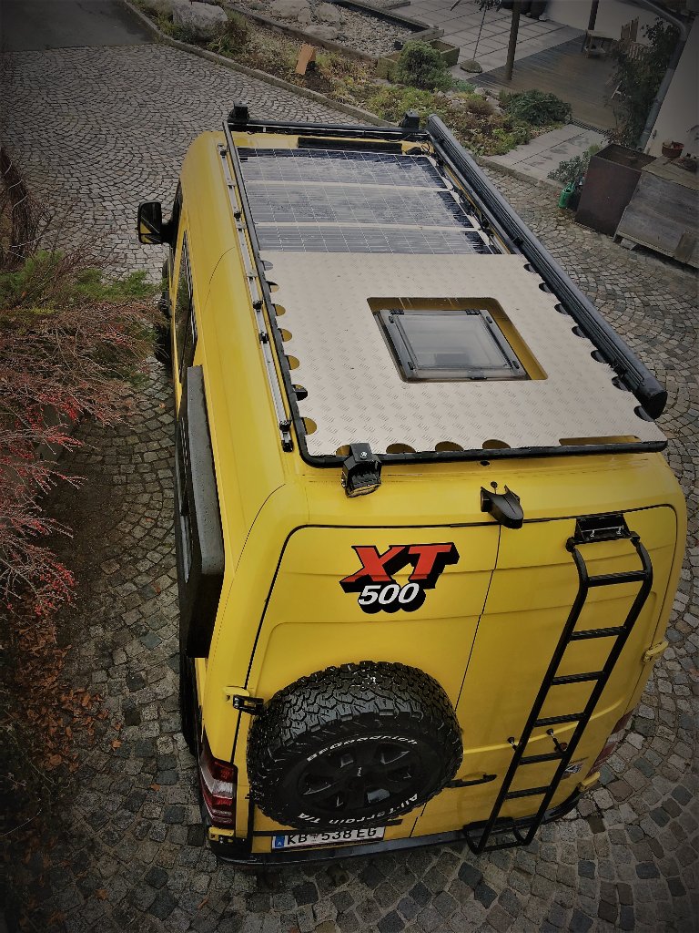

dachreling, mit aussichtsplatform, scheinwerfern vorne und hinten zum moppedverladen fertig.
ebenso die markisenhalterung und 3x100 watt solar.
fast bereit für den wintertrip in den süden.
