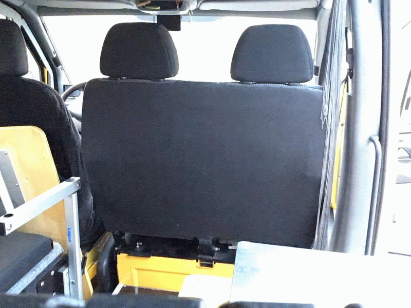

Innenausbau :
- drehbare doppelsitzbank
- ausklappbares bett
sind erledigt. (beim öffnen bewegts sich was...)
jetzt gehts weiter mit fenstern und querschläferohren...

ui, wo gibt's die drehbare Doppelsitzbank und wo ist die homologiert?
mex
Beiträge: 21
Registriert: 14 Nov 2017 14:25
Re: 2x4 Schlechtwegebus - Umbau - Praxis
Beitrag von mex » 12 Okt 2018 15:13
gibt's in england. such mach swivel und trim jim.
ich bin aus AT, da kann man das via EInzelabnahme eintragen lassen...
lg mex

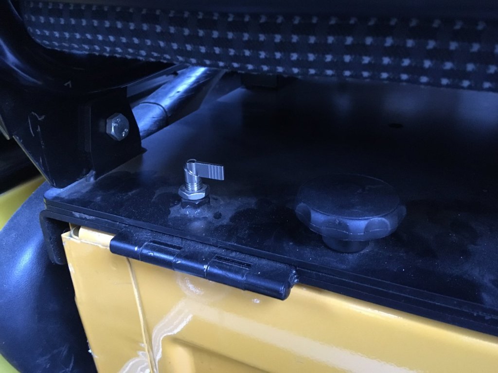

unten siehst du ein foto vom (hart) angelöteten rastbolzen. davon hab ich 4 stück. das erleichtert das fixieren des sitzes mit den insgesammt 6 schrauben. die federn in den bolzen lassen diese einrasten und bringen den sitz so in position. die schrauben lassen sich dann einfach eindrehen.
zum sitzen in nach hinten gedrehter stellung, braucht es so gar keine schrauben. nur zum fahren.
