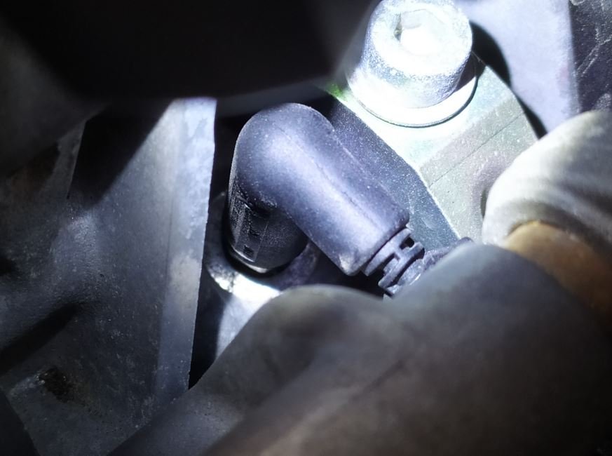

Teste deine Vorglühanlage. Vermutlich ist dort etwas ausgefallen. Am einfachsten per Stromzange den Strom der Glühkerzen prüfen.

Vielen Dank, Vanagaudi. Leider habe ich bloss ein gewöhnliches Multimeter. Alternativ könnte ich ein Lämpchen zwischen Glühkerze uns Masse schalten - würde das auch gehen? Dazu müsste ich wohl den schwarzen Stecker abziehen - oder? Kann man einfach daran ziehen? Und wie käme man an die hinteren sinnvoll ran? :?:
Hier ein Bild:
Glühkerze Stecker?
