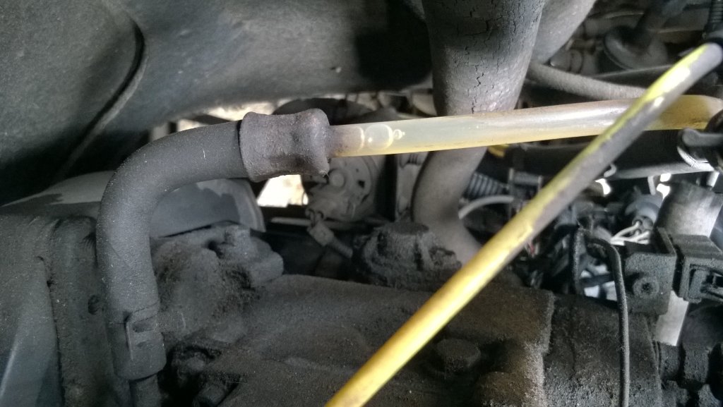

WoW das ist mal ne super Anleitung, noch ein paar Rückfragen: Wo genau ist die Niederdruckpumpe? Ich schätze mal Du meinst die Gummileitung von Tank bis Filter und von Filter bis Niederdruckpumpe, von da aus muss wohl noch eine Leitung bis zur Einspritzpumpe gehen? Hab das System noch nicht so ganz entschlüsseln können aber eigentlich dürfte es ja nicht so schwierig sein. Eine Leitung läuft hin und die andere für überschüssigen Diesel zurück.Vanagaudi hat geschrieben: ↑06 Sep 2018 12:56Genau!quiknik hat geschrieben: ↑06 Sep 2018 10:45also ich hab nun endlich die durchsichtige Leitung nach dem Filter gefunden und da sind tatsächlich Luftblasen zu sehen. Ich hab dann auch entdeckt dass unter dem Filter ein Rädchen zu sehen ist und herausgefunden dass es wohl dafür da ist um angesammeltes Wasser abzulassen?!Mit einem Rückschlagventil kaschierst du das Problem nur, und unter Umständen hilft es noch nicht einmals. Besser ist es, gleich alle Schläuche, Hin- und Rücklaufleitung des Niederdrucksystems zwischen der Niederdruckpumpe und dem Tank auszutauschen. Gummischläuche werden mit 10 Jahren gern porös. Welchen Durchmesser die haben kann ich aus dem Stehgreif leider nicht schreiben.

Sorry, beim VW-Motor kann ich dir nicht weiterhelfen. Sie müsste am oder in der Nähe des Dieselfilters liegen.
Ja, bei MB ist die in mehrere Stücke aufgeteilt, wobei der Plastikschlauch der Hauptbestandteil ist, und mit mehreren Gummischläuchen an die Bauelemente angeschlossen wird.

Die zwei Bläschen sind ja lächerlich. Wenn da nicht mehr ist, reicht die Selbstentlüftung des Systems. Da brauchst du nicht nachhelfen. Da bei dir die Entlüftung schonmal geholfen hat, wird der Großteil der Luft anderswo stecken. Den müsste man an dieser Stelle als Schaum vorbeikommen sehen, wenn du den Motor startest.
