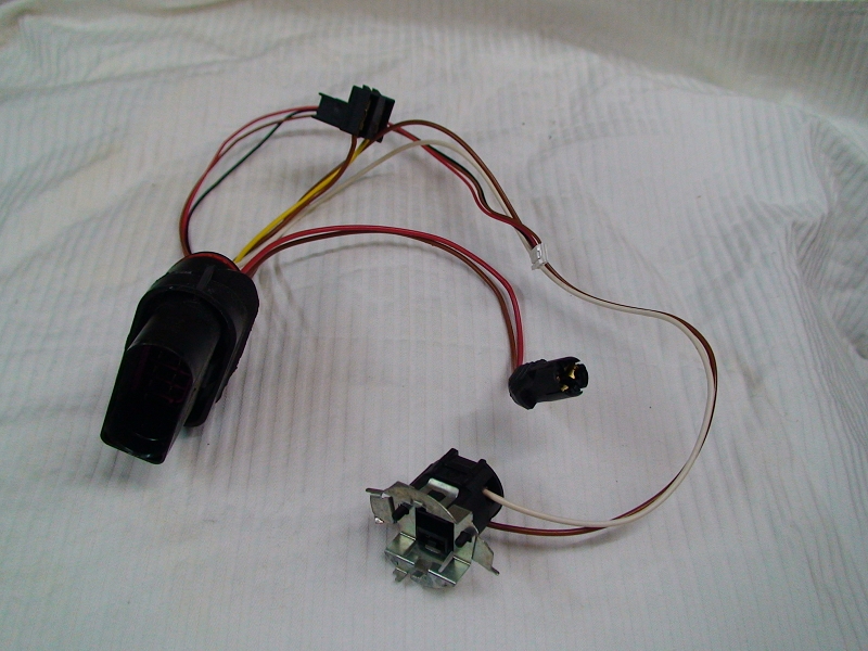

Hallo horst der 1.
Ich hab dir mal ein paar Bildchen vom Kabelbaum des Scheinwerfer gemacht.

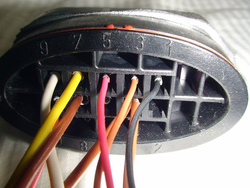

Rückseitig am Scheinwerfer hängt dieser Kabelbaum mit dem großen Kombistecker dran.

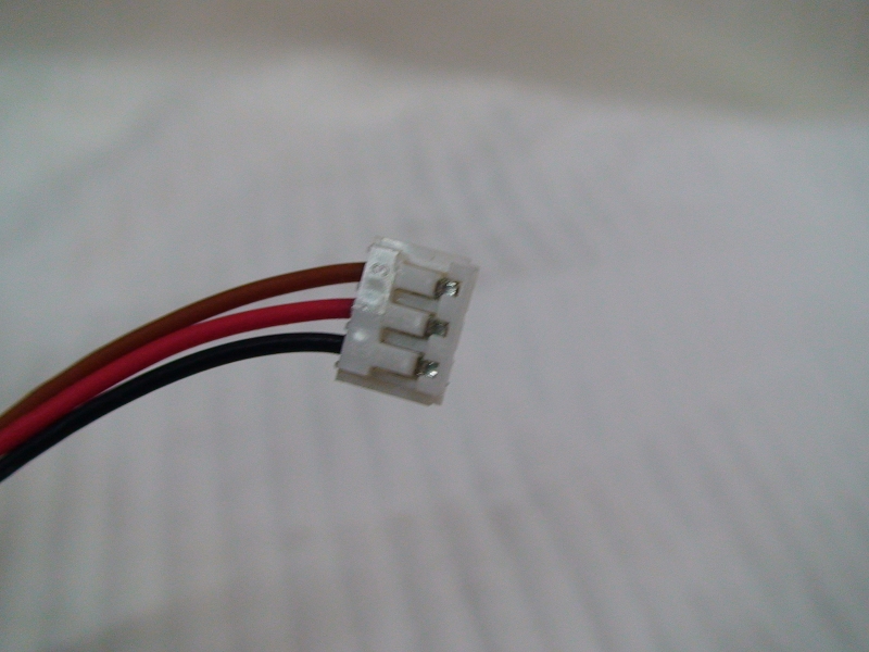

Von ihm geht das Abblendlicht , Fernlicht, Standlicht und die Ansteuerung des Stellmotor ab. Der kleine drei`er Stecker hat die Kabelfarben
Braun - Rot - Schwarz. Sie enden im Kombistecker an den Pins 1 - 3 - 5
Pin 1 Schwarz
Pin 3 Braun
Pin 5 Rot
Ich hoffe ich konnte helfen. Viel Glück

Hallo Horst
Na ich denke mal der kleine weiße 3 Pin Stecker.
Die Belegung der Kabelfarben im 3 Pin Stecker gilt für die rechte Seite.
MfG Holger
