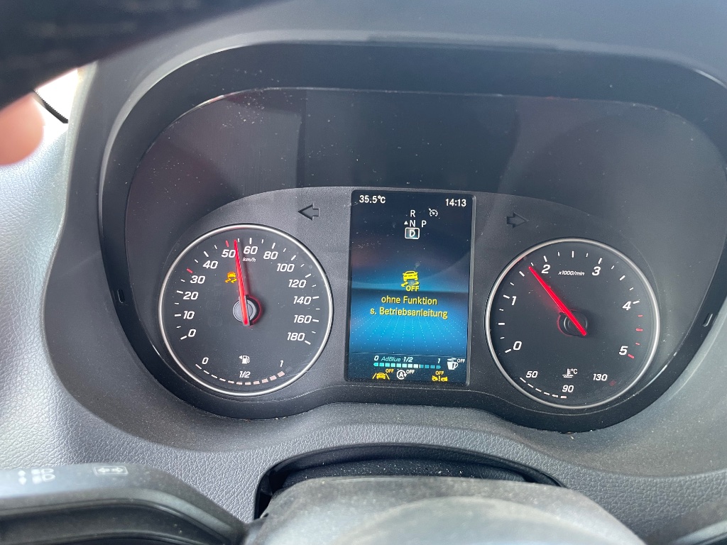

bin gerade in Griechenland. Nach längerer limitierter Abfahrt in den Bergen gab es beim Sprinter 519 Bj.22, Vollbeleuchtung und Meldungen: Wischer-Störung und weitere Meldungen (siehe Bilder). Bin weiter Richtung nächster Werkstatt, dort angekommen, zwischenzeitlich Blinker und Automatiklicht weg. Zur Orientierung angehalten, P und D nicht mehr einlegbar. Werkstattmitarbeiter kam vorbei und schaffte es erstmal das Fshrzeug wieder zu bewegen. 4 Stunden und vier Probefahrten später wieder alles okay,
es wurde nur am Sicherungskasten Beifahrerseite gearbeitet (also eher rumgerappelt) und mit dem Diagnosegerät gearbeitet.
Hat jemand schon mal so etwas gehabt. Wollte eigentlich weiter in die Berge, aber habe jetzt kein gutes Gefühl mehr. Wenn dort das gleiche passiert, bin ich weit weg von jeglicher Hilfe.

Könnte am Steuergerät auf der Fahrerseite im Fussraum liegen.

Frage: Bist du denn Offroad/Piste gefahren?
Einige der Fehlermeldung kamen und kommen bei mir auch, meistens Wellblech, wenn auch langsam gefahren.
Nach 30/40 gefahrenen Kilometern auf Asphalt ging dann ein Licht nach dem anderen aus. Wichtig war auch ein vorausfahrendes Fahrzeug für die Distanzkontrolle.
Starterbatterie abklemmen, etwas abwarten und wieder anklemmen. Dann sehen was passiert.

Kein Offroad oder Piste, außer man bezeichnet die Nebenstraßen in den Bergen hier als solche
Sollte das erneut auftreten, werde ich es mal
mit abklemmen probieren. Bin auch noch 20 Km gefahren, nur als ich den Rückwärtsgang einlegen wollte, weil ich bei Fiat stand, ging nix mehr.
