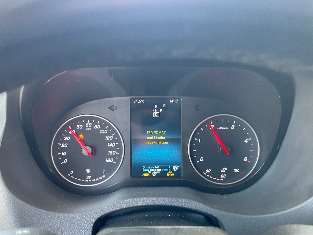

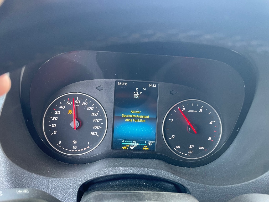

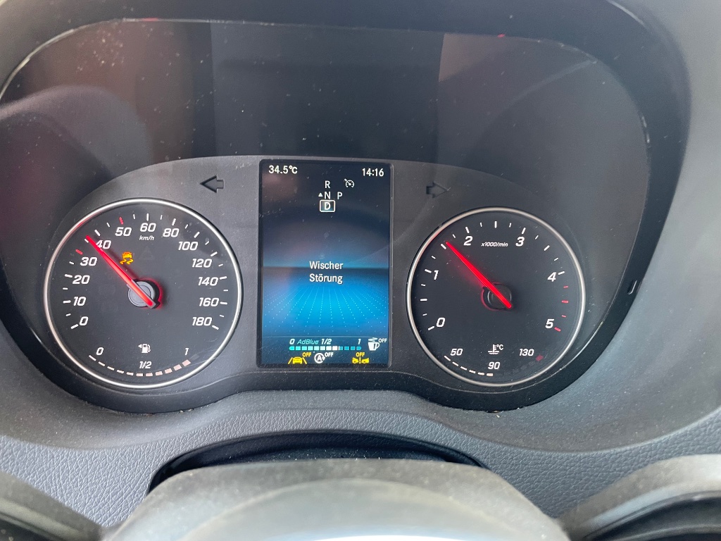

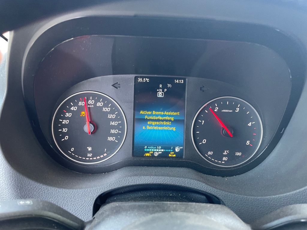

bin gerade in Griechenland. Nach längerer limitierter Abfahrt in den Bergen gab es beim Sprinter 519 Bj.22, Vollbeleuchtung und Meldungen: Wischer-Störung und weitere Meldungen (siehe Bilder). Bin weiter Richtung nächster Werkstatt, dort angekommen, zwischenzeitlich Blinker und Automatiklicht weg. Zur Orientierung angehalten, P und D nicht mehr einlegbar. Werkstattmitarbeiter kam vorbei und schaffte es erstmal das Fshrzeug wieder zu bewegen. 4 Stunden und vier Probefahrten später wieder alles okay,
es wurde nur am Sicherungskasten Beifahrerseite gearbeitet (also eher rumgerappelt) und mit dem Diagnosegerät gearbeitet.
Hat jemand schon mal so etwas gehabt. Wollte eigentlich weiter in die Berge, aber habe jetzt kein gutes Gefühl mehr. Wenn dort das gleiche passiert, bin ich weit weg von jeglicher Hilfe.
