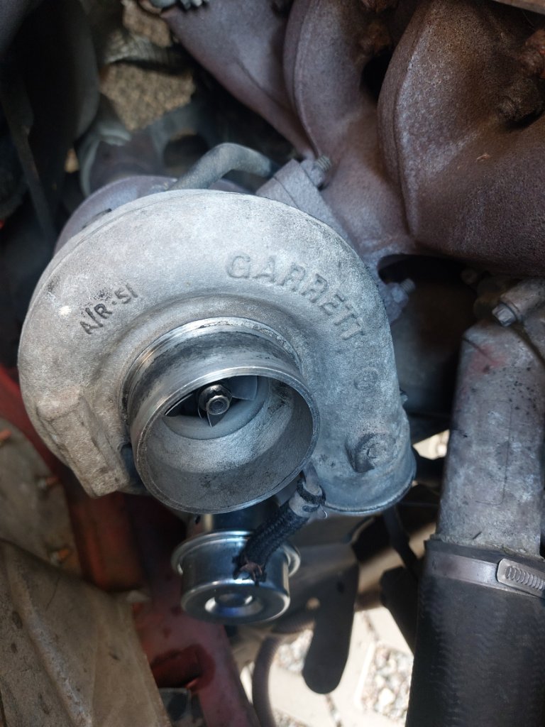

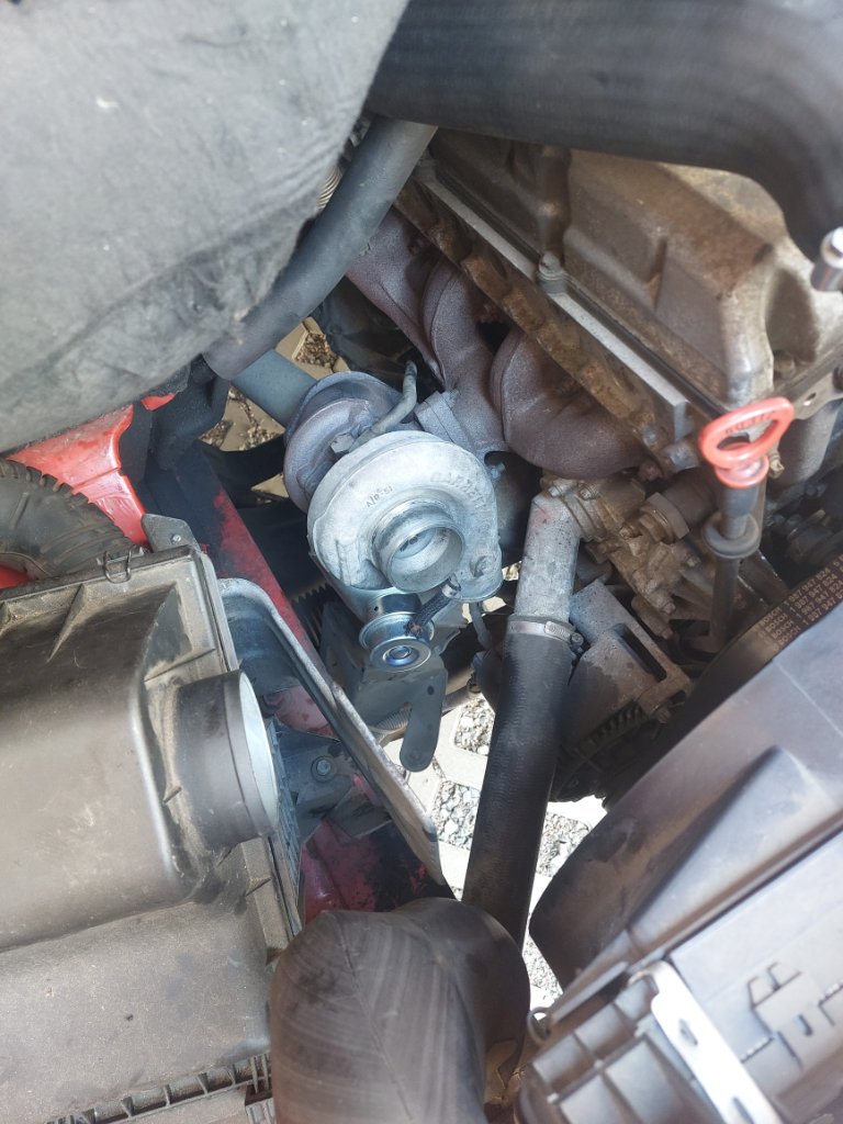

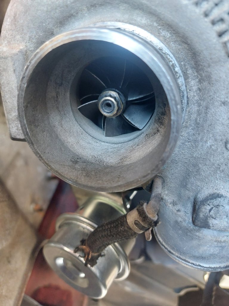

So, habe mir mal den Schlauch angeschaut. Keine Risse oder so zu erkennen.
Hier die Bilder vom Turbo
Sprinter 412D 12/1999 als WOMO mit 4 Spitzplätzen
