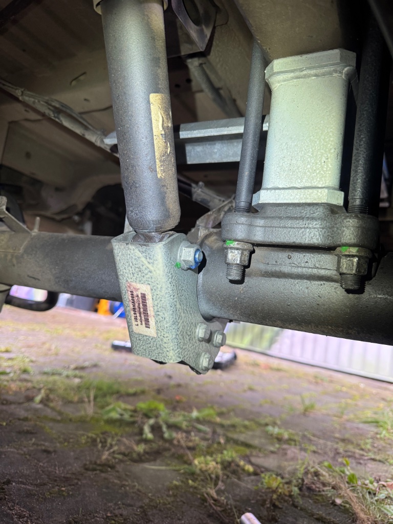

Hier die Lösung von Iglhaut - vielleicht hilft‘s

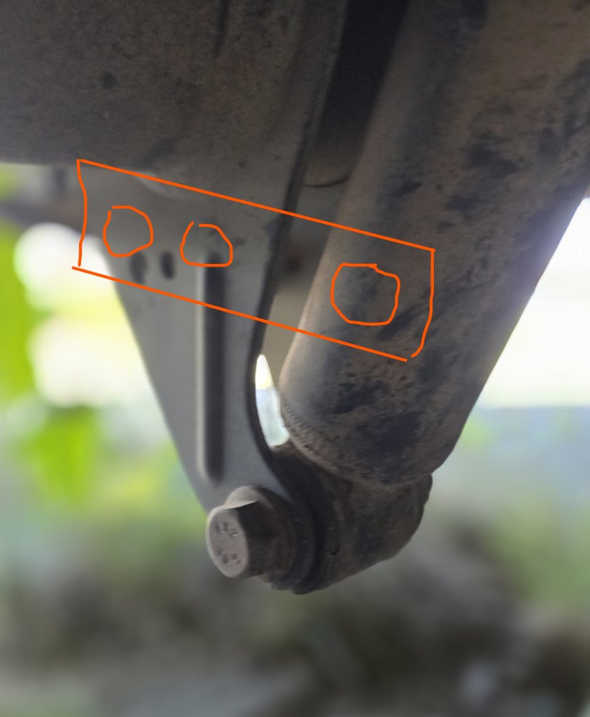

Ja... so ähnlich habe ich mir das vorgestellt. Wobei Iglhaut wahrscheinlich noch mindestens 50 mm höher als der Sprinter ist. Original gehen die Stoßdämpfer auch nach vorn.
Ich könnte mir das prinzipiell so vorstellen, entweder 2 Laschen mit jeweils 2 M10 Schrauben an der alten Aufnahme oder auch ein U-Profil, innen angeschraubt: Ob der TÜV da was dagegen hat? An den tragenden Rahmenteilen wird ja nichts verändert. Eine M10 Schrauben 10.9 kann mit 4 kN Scherkraft belastet werden... es ist aber nur die Dämpfungskraft.

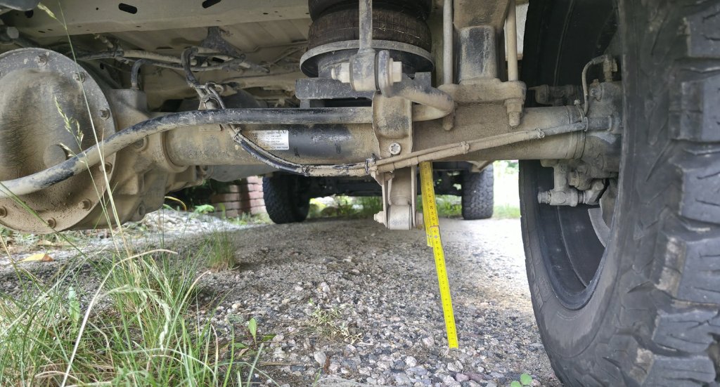

Bei meinem Sprinter 4x4 habe ich max. 50 mm Ausfederweg und über 100 mm Einfederweg. Wenn man offroad unterwegs ist, sollte der Einfederweg eher 1/3 sein und der Ausfederweg 2/3, also eher anders herum.
Warum? Offroad sollte der Ausfederweg eigentlich noch größer sein (Verschränkung, Räder müssen „fallen“ können)
Einfederweg = Komfort, Lastaufnahme, Bodenwellen
Ausfederweg = Schlaglöcher, Traktion, Verschränkung, Sicherheit, Offroad
Von daher ist der Sprinter 4x4 nicht optimal abgestimmt.
Warum? Weil die gleiche Achse und Dämpfer wie beim nicht höher gelegten Heckantrieb verwendet wird (dort ist es optimal).
Das ist wahrscheinlich eine rein betriebswirtschaftliche Entscheidung.

hallo
das der 4x4 ab werk optimieren werden muss ist klar,
z. b.untersetzung,sperre,andere stossdämpfer,ersatzrad,wagenheber,sandbleche,entsprechende gereifung u.a.
und dann sage ich euch geht mehr als man sich vorstellen kann,
z.b. auch extrem sand,dünen,
oman,saudi arabien und sogar libyen.
deshalb müssen die halter der hinteren stossdämpfer höher gelegt werden und nicht zum pflügen einsetzt werden,
ich werde mal die fa. marktreiter anschreiben,wie er das regeln kann.
der baut u.a. H2 sprinter um auf allrad,untersetzung und auch auf mehrere sperren um.und er hat es schon gemacht.
den tüv hat er vor der haustüre.
gruss matthias
