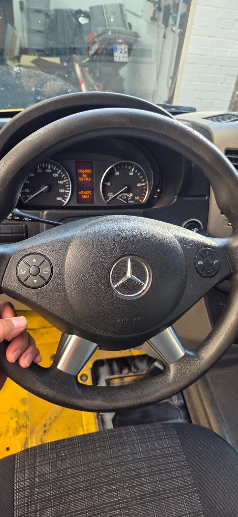

Hab mir das Multifunktionslenkrad und den dazugehörigen Tacho in meinen sprinter gebaut.
Tacho wurde genullt und codiert.
Die Lenkradtasten funktionieren ich kann den Bordcomputer über die Tasten am lenkrad bedienen.
Mein Problem ist, daß die Hupe und die Beleuchtung der Tasten nicht funktionieren.
Aber wenn ich auf die Hupe drücke leuchten meine Taste auch.
Ist das falsch codiert worden?
Hat jemand eine Idee wo der Fehler liegt oder was ich machen könnte ???
Wäre über jede Hilfe dankbar.

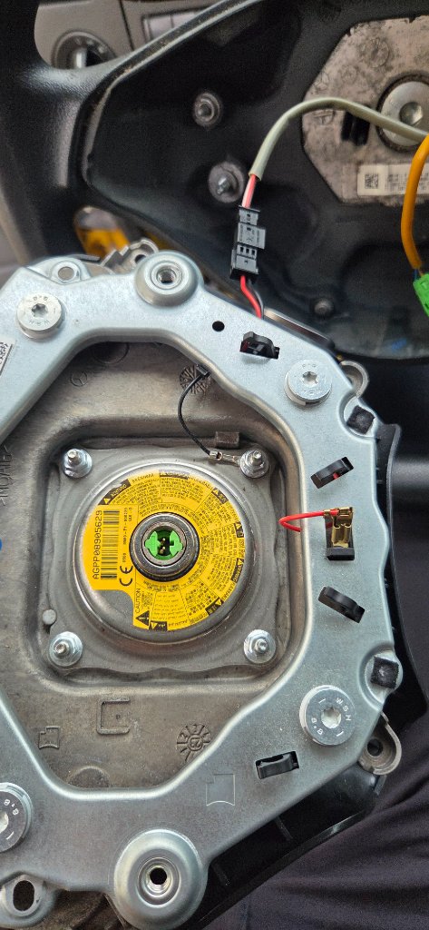

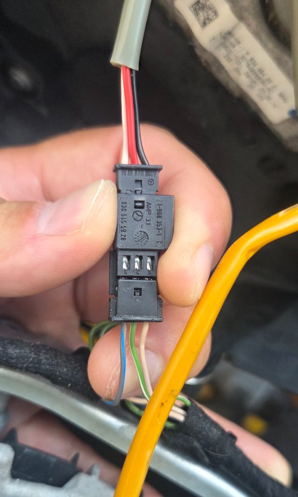

Hab das versucht und die Kabel am Stecker hin und her umgesteckt.
Aber das funktioniert nicht.
Ich hänge hier mal ein Foto an vom Stecker an.
Wenn du dir die untere Hälfte vom Stecker anschaust.
Ganz links das blau Kabel dürfte Canbus sein.
Das hatte ich an dem lenkrad ohne Tasten das original drin war nicht dran.
Siehe zweites Bild.
Sobald ich eins der Kabel rausziehe aus dem Stecker, kann ich meinen Tasche nicht mehr über die Tasten schalten.
Siehe zweites Bild.

Zum Taster Signalhorn gehen:
0,5 BK
0,5 RD
Die gehen zur Tastergruppe links.
Ist das bei dir auch so?
0,5 BK
0,5 RD

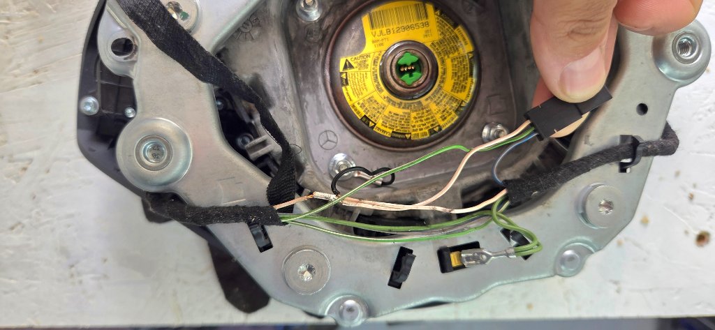

Ich hab den Airbag noch einmal ausgebaut und die Isolierung ein wenig entfernt damit man die Verkabelung genauer sehen kann.
Vielleicht findest du noch was.
Woran es liegen könnte oder was ich noch testen könnte.
Danke das du dich hier beteiligst und versuchst zu helfen.

Aber was ich nicht verstehe ist.
Das lenkrad ist original für den W906 wie man an der Teile Nr erkennt (siehe erstes Foto)
Da kann es doch nicht an der Verkabelung liegen sondern am codieren.
Ich kenne mich mit dem codieren nicht aus aber vielleicht muss die Hupe codiert werden. Also das das Auto weiß das es jetzt eine Hupe hat das über das Multifunktionslenkrad gesteuert wird.
Bei meinem lenkrad ohne Tasten das original in meinem Auto war.
Muß ich nur das rote und schwarze Kabel miteinander verbinden und die Hupe macht krach.

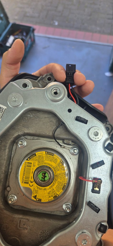

Ich hänge hier noch einmal ein Bild von meinem alten Airbag(siehe zweites Foto).
Wäre schön wenn mir jemand helfen könnte.
Danke im vorraus.
