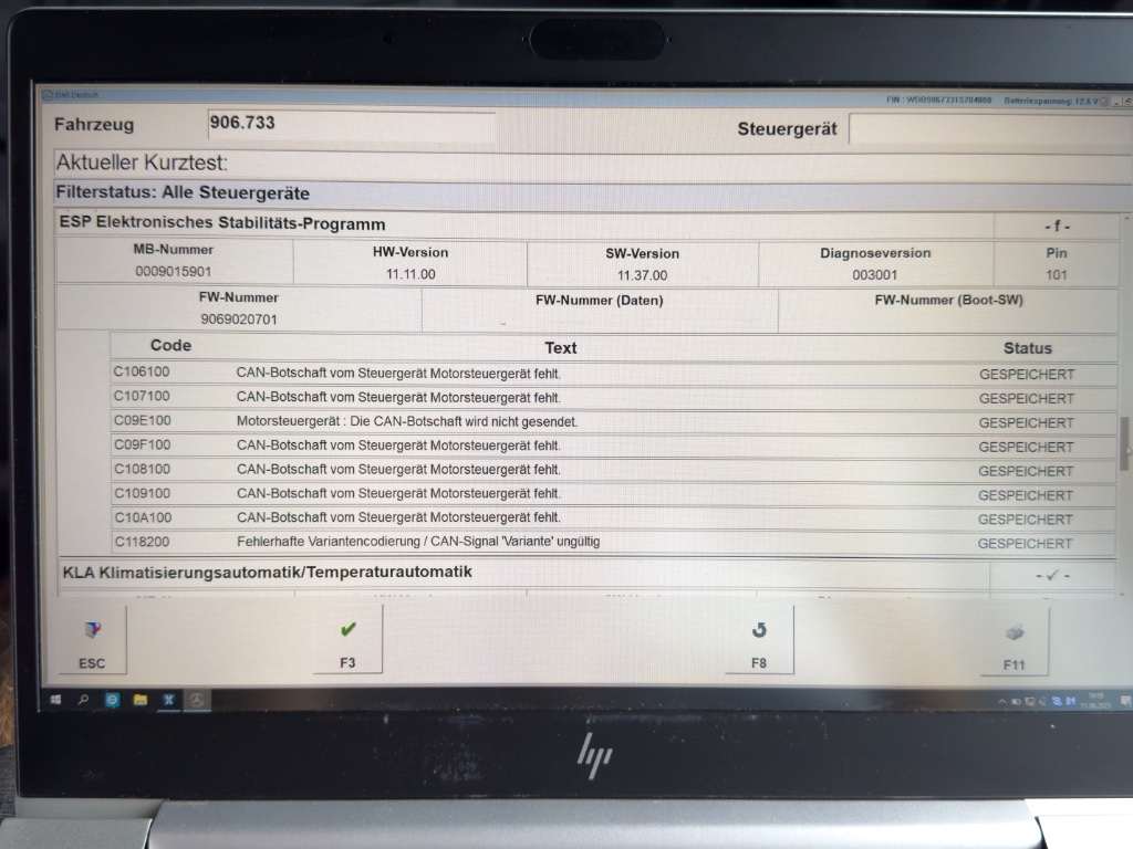

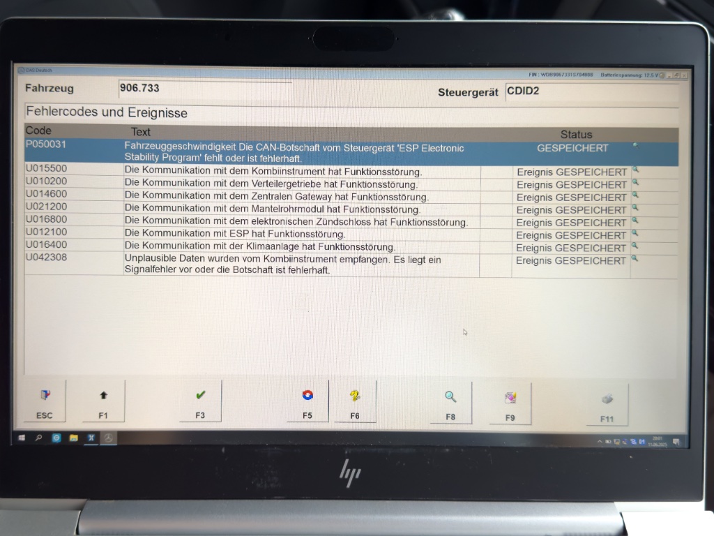

Beim Auslesen zeigen sich Fehler im Motorsteuergerät, ESP, Kombinstrument. Vor allem “ Motor Can Bus “ taucht oft auf, siehe Bilder.

Anbei ein paar Fotos aus DAS. Sicherlich können einige von euch damit ein paar schlaue Vermutungen anstellen, damit ich das Problem weiter eingrenzen kann. Die Prüftests in DAS haben auch keine Abweichungen gezeigt, aber der Fehler tritt ja leider auch nur sporadisch auf.
