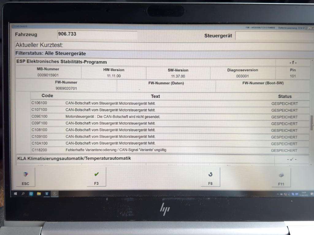

Hallo, ich habe ein Problem bei meinem Sprinter 906 4x4, BJ 2012, 163PS.
Das Problem äußert sich in zwei Szenarien, sporadisch, in erster Linie beim Starten oder in den ersten 30 Minuten danach.
Szenario 1 - beim Starten:
Beim Drehen des Schlüssels passiert nichts - es gibt verschiedene Fehlermeldungen im Display, zB ESP Werkstatt aufsuchen und Bremskraftverteilung.
Nach mehreren Versuchen springt das Auto dann doch irgendwann an.
Szenario 2 - während der Fahrt:
Verschiedenste ( ich meine sogar alle) Lampen blinken kurz auf - es bleibt die Motor Lampe und ESP Lampe. Der Drehzahlmesser zeigt 0, das Tacho zeigt die korrekte Geschwindigkeit. Nach einigen Sekunden, zeigt der Drehzahlmesser wieder richtig an, die Motorlampe verschwindet, ESP Lampe bleibt an.
Beim Auslesen zeigen sich Fehler im Motorsteuergerät, ESP, Kombinstrument. Vor allem “ Motor Can Bus “ taucht oft auf, siehe Bilder.
Meine erste Vermutung war die Batterie. Diese ist zwar erst 1 Jahr alt, aber da wir auf der Panamericana unterwegs sind, musste die schon einiges leisten ( Temperaturunterschiede, elektrische Schiebetür…)
Der Fehler trat das erste Mal vor zwei Wochen in Costa Rica auf ( Klima warm feucht).
Ich habe die Batterie mehrere Male durchgemessen, auch während de Startvorgangs. 10 oder mehr Starts waren kein Problem. Ob es einen Spannungsabfall während der Fahrt gab, konnte ich nicht nachmessen. Es ist immer etwas schwierig, da der Fehler sporadisch auftritt. Ich versuche beim nächsten Mal genaue Voltwerte aufzuzeichnen.
Eigentlich würde ich erstmal die Batterie tauschen, obwohl sie beim Prüfen in Ordnung scheint. Hier drüben sie die Verfügbarkeit von AGM aber etwas begrenzt und ich zahle 3x so viel wie in Europa. Deswegen wäre ich mir gerne vorab sicher bei der Fehlerursache.
Alle Kabel sehen äußerlich ok aus, kann keinen Maderbiss o.ä. feststellen.
Anbei ein paar Fotos aus DAS. Sicherlich können einige von euch damit ein paar schlaue Vermutungen anstellen, damit ich das Problem weiter eingrenzen kann. Die Prüftests in DAS haben auch keine Abweichungen gezeigt, aber der Fehler tritt ja leider auch nur sporadisch auf.
Vielen Dank für die Hilfe

das oben beschriebene Problem ist leider doch noch nicht behoben. Ich habe alle Sicherungen getauscht und das Massekabel am Motor getauscht.
Nun kann ich das Problem mit Wackeln am Can Verteiler reproduzieren. Mein Verdacht ist der Verteiler, ich hatte irgendwo gelesen, dass der bei Feuchtigkeit eventuell kaputt gehen kann.
Anbei ein Video des Fehlers.
Folgende Fragen an die Gemeinschaft:
- Würdet ihr auch hier den Fehler lokalisieren? Ist das Problem bekannt?
- wie kann ich am Besten prüfen, ob die Kabel intakt sind? Durchmessen ist klar, aber wo finde ich den anderen Endpunkt? Welcher Wert sollte sich in welchem Zustand einstellen? Diese Messung bei laufendem Motor? Kann ich bei laufendem Motor auch einfach einzelne Stecker rausziehen, um die Steuergeräte zu checken?
- Gibt es in Stardiagnose DAS eine Möglichkeit, die einzelnen CAN Kabel zu messen? Wenn ja, wie genau? BJ 2012, also kein Xentry, sondern noch DAS!
