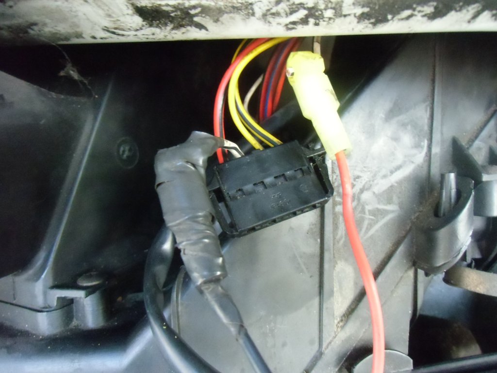

Hallo liebes Forum,
er bringt mich zur Verzweiflung :roll: ...

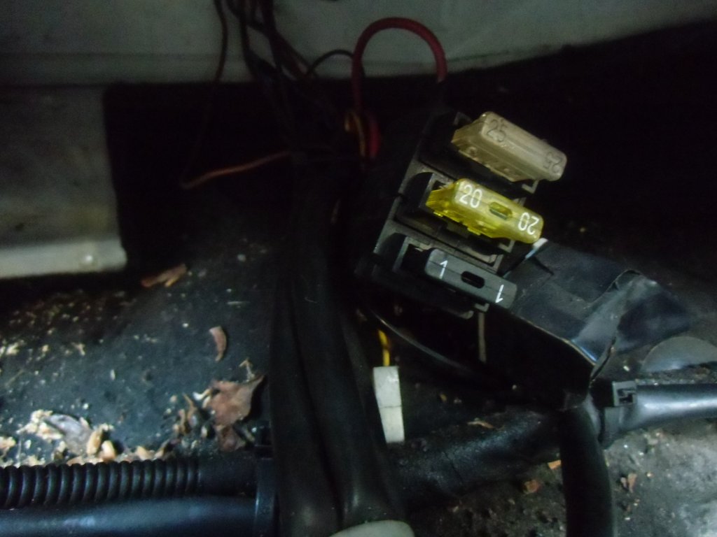

Am Gebläsemotor ist das weiß/schwarze Kabel zum Vorwiderstand durchtrennt und eine Abzweigung (schwarz/rot) zu einem Relais (vorne links), von dort zu einem kleinen Sicherungskasten und von dort irgendwohin ins Nirgendwo (unterer Bereich Armaturenbrett vorne links) gezogen worden. Weiß Jemand, was das für einen Grund haben könnte und gehört irgendwas davon dorthin?
Wenn ich diese Abzweigung herausnehme, funktionieren die Lüfterstufen 1-3. Wenn die Abzweigung drin ist, funktionieren die Lüfterstufen 2 und 4. Ob irgendetwas nicht funktioniert, wenn die Abzweigung raus ist, weiß ich noch nicht. Auf jeden Fall sollen die für die Abzweigung verwendeten Stromdiebe aus meinem Fahrzeug verschwinden! Ich habe gerade das obere Armaturenbrett aus Gründen auseinander und dachte, ich kümmere mich in diesem Zuge 'mal eben' um die Lüftung. Ich hatte ja den Vorwiderstand in Verdacht genommen aber der scheint in Ordnung zu sein (steigende Widerstände bei jeder Stufe) und es funktionieren ja auch alle Lüfterstufen; nur nicht alle "gleichzeitig" :cry: ... Kennt Jemand die Belegung am Stecker des Vorwiderstandes?

Ja stimmt. Da ist eine Webasto - Standheizung verbaut (die auch nicht funktioniert). Danke für den Tipp! Die Kabel könnten zu der Steuereinheit führen. Dann wüsste ich, was nicht mehr funktionieren wird, wenn ich sie entferne. Die Heizung wollte ich eigentlich sowieso ausbauen (nur Gewicht und unnötiges Gekröse, das man rumschleppt). Was das noch nicht erklärt, ist, warum die Stufe 4 nicht funktioniert. Die läuft doch wohl an dem Vorwiderstand vorbei, oder?

Danke Uwe! Ich gehe mal fast davon aus, dass ich beim Rückbau der Webasto Standheizung noch mehr Überbrückungen/ Verzweigungen finden werde. Ich werde als ertes mal versuchen, hier wieder Ordnung rein zu bringen und dann wird man sehen...
