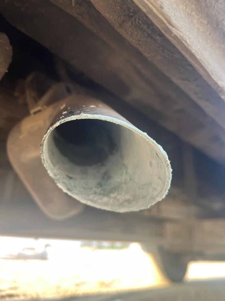

also hier meine aktuelle Erfahrung. OM654 Euro 6, originaler Zustand, 140 kw
2000 km im Iran gefahren.
DPF Regeneration alle 300 / 500 Kilometer. Abhängig meiner Einschätzung nach vom Streckenprofil. Viele Berge 500 Km, flaches Land mit Tempo 90 km/h dann eher die 300 Kilometer.
Also ein Zyklus den es mit Euro 6 Diesel auch geben kann.
Ein iranischer Freund hat in der lokalen Presse gefunden dass Diesel mit 50-60 ppm Schwefel eingeführt worden ist, bzw soll. Kann jeder entscheiden ob er das glauben will oder nicht.
Verbauch hat sich nicht geändert.
Was deutlich zu sehen ist, ist die Verfärbung am Auspuff. Hier ein Bild.
Wer kann sagen was das für Ablagerungen sind? Schwermetalle? Schwefeloxide? Oder?
Jetzt in Kuwait getankt und mal sehen wie es weitergeht mit dem Regenerationszyklus. PPM Kuwait habe ich nichts akutelles gefunden. Aber sie produzieren Euro 5 Diesel für den Export.
Saudi-Arabien hat Euro 5 Diesel im Frühjahr 2024 landesweit eingeführt.
Berichte gerne wie es weitergeht
