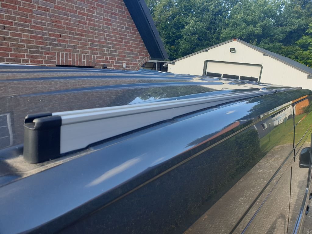

Hi zusammen,
kann mir bitte jemand sagen, wie breit die originalen C-Schienen auf dem Dach sind? Ich würde gern Alu-Konstruktionsprofile darauf montieren und weiß nicht welche Breite die richtige ist.
Zwischen C-Schiene und Konstruktionsprofil soll dann über die gesamte Länge Moosgummi geklebt werden, um beide voneinander akustisch zu trennen. Irgendwelche professionellen Einwände?
Freue mich auf Antwort.
Steffen
Steffen

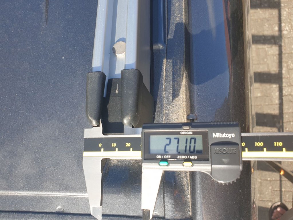

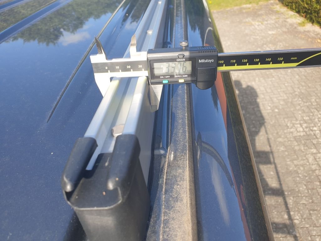

Moin,Steffem hat geschrieben: 13 Sep 2021 09:39 Falls noch jemand die genauen Maße der Schiene für den Crafter 2 hat, bitte her damit.Ansonsten schonmal danke für das Feedback.
Steffen
an der Oberkante ist die Schiene ca. 34mm breit, sieht auf den oberen 5mm aber etwas aufgebördelt aus.
Das Profil selber und damit die Anschraubfläche ist ca. 30mm breit.
LG Manu
Re: Original C-Schienen Dach
Die hinteren Schienen sind Keilförmig, um das abfallende Dach auszugleichen, vorne ist alles "normal"hljube hat geschrieben: 13 Sep 2021 18:24 ach sorry, ich hatte übersehen, das wir hier im crafter 2 / TGE Unterforum sind.
Soweit ich mitbekommen habe, sind die Schienen im neuen Crafter um ein wesentliches Höher, weil die Sicke hinten so extrem Tief ist,
Ich war mal eben oben und hab das mal visualisiert
LG Manu
