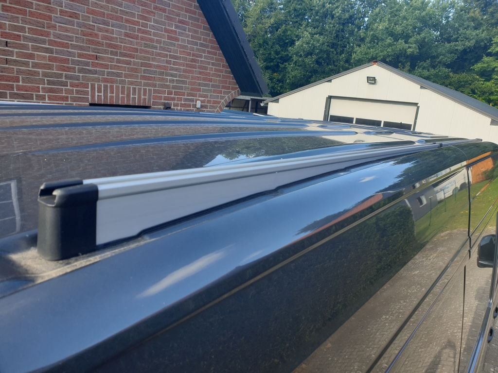

kann mir bitte jemand sagen, wie breit die originalen C-Schienen auf dem Dach sind? Ich würde gern Alu-Konstruktionsprofile darauf montieren und weiß nicht welche Breite die richtige ist.

Die Breite ist in einem der hier schon vorhandenen Threads drin, ich meine das waren 39mm Außenbreite, die Auflage ist aber schmaler.

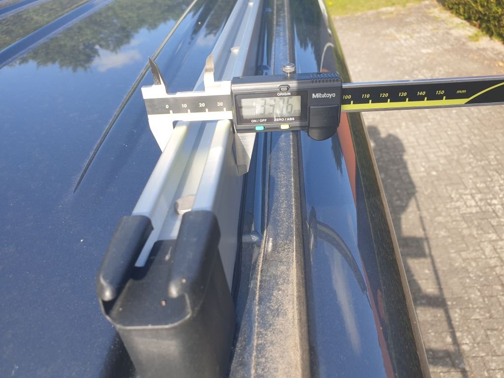

Steffem hat geschrieben: 13 Sep 2021 09:39 Falls noch jemand die genauen Maße der Schiene für den Crafter 2 hat, bitte her damit. :) Ansonsten schonmal danke für das Feedback.
Steffen
an der Oberkante ist die Schiene ca. 34mm breit, sieht auf den oberen 5mm aber etwas aufgebördelt aus.
Das Profil selber und damit die Anschraubfläche ist ca. 30mm breit.
LG Manu

hljube hat geschrieben: 13 Sep 2021 18:24 ach sorry, ich hatte übersehen, das wir hier im crafter 2 / TGE Unterforum sind.
Soweit ich mitbekommen habe, sind die Schienen im neuen Crafter um ein wesentliches Höher, weil die Sicke hinten so extrem Tief ist,
Die hinteren Schienen sind Keilförmig, um das abfallende Dach auszugleichen, vorne ist alles "normal"

Ich war mal eben oben und hab das mal visualisiert ;-)

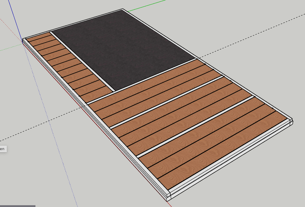

Ich würde gern auf die vorhanden C-Schienen Alu-Konstruktionsprofile mit den Abmessungen 40x40 mit Nutsteinen und Schrauben befestigen um die Querwölbung des Daches durch diese Erhöhung zu umgehen. Da drauf sollen dann Alu-Profile mit 30x30mm, mit denen dann Dielen und ein PV-Modul befestigt werden sollen.
Macht das Sinn? (eine Skizze ist im Anhang)
Grundsätzlich würde es natürlich auch gehen die Wölbung mit 30x30-Profilen zu umgehen, dachte aber dass die 40x40er ein bisschen mehr Auflagefläche bieten und ein Verrutschen schwerer wird.
In welche Richtung würdet ihr die Dielen verlegen? Quer, oder längs zur Fahrtrichtung? Derzeit ists ja quer dargestellt, frage mich aber, ob das aerodynamisch so sinnvoll ist?
