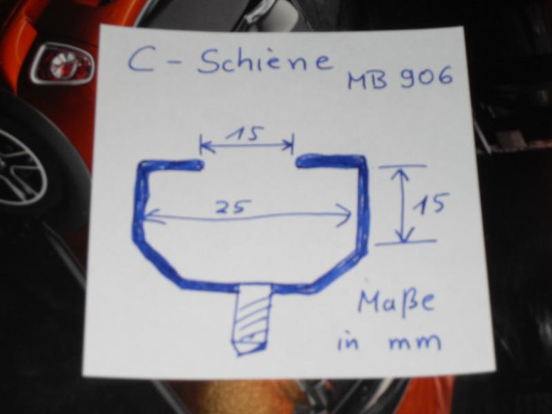

Die Maße der C-Schienen Nut hat ebenfalls der oben angesprochene im verlinkten Thread schon gepostet.
Aufgrund der Maße werde ich es mal mit nem einfachen M8x14 oder M10x14 T-Nutenstein versuchen.

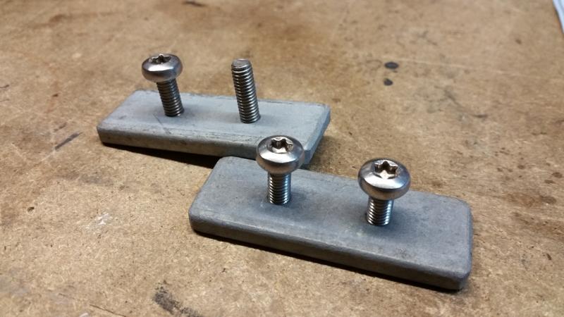

Also wie ihr aus meiner Skizze entnehmen könnt, seht ihr die Innenmaße der C Schiene. Dazu einfach passend ein Flachstahl aus dem Baumarkt mit den Maßen 25 mm breit und 6 mm hoch kaufen. Länge egal. Dann sägt ihr die gewünschten Nutensteine auf Länge ( 70 mm ) , bohrt mittig zwei Löcher und schneidet gewünschte Gewinde ( M6 ... M8 ) rein. Fertig.
Die Nutensteine können auch aus Alu sein, dann werden die Gewinde aber nicht lange halten.
Die fertigen Nutensteine lackieren der verzinken oder einfach so lassen. Halten ewig.
Nutensteine C Schiene
Innenmaße C Schiene
Innenmaße C Schiene
