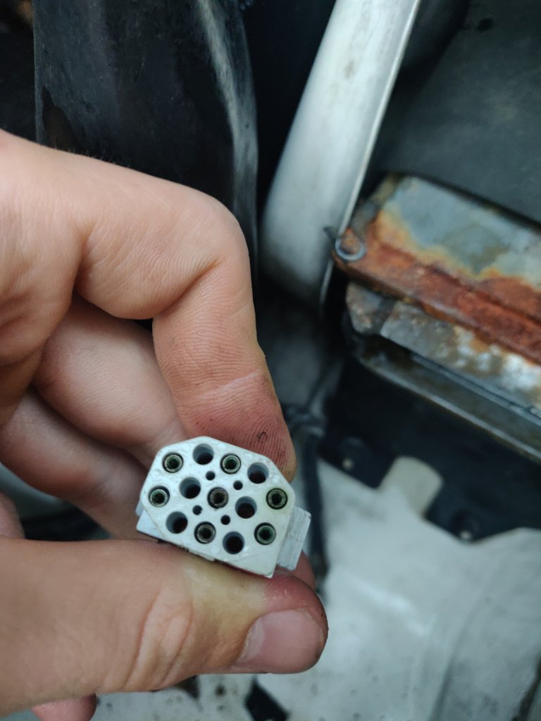

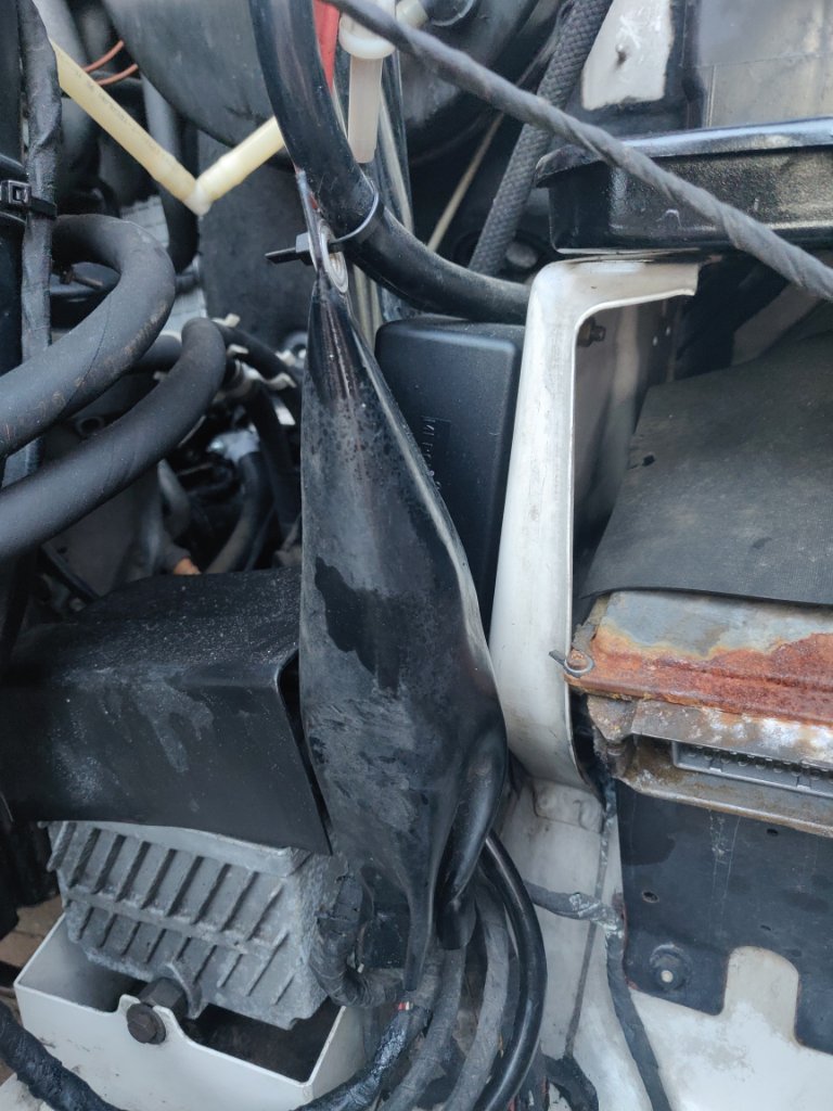

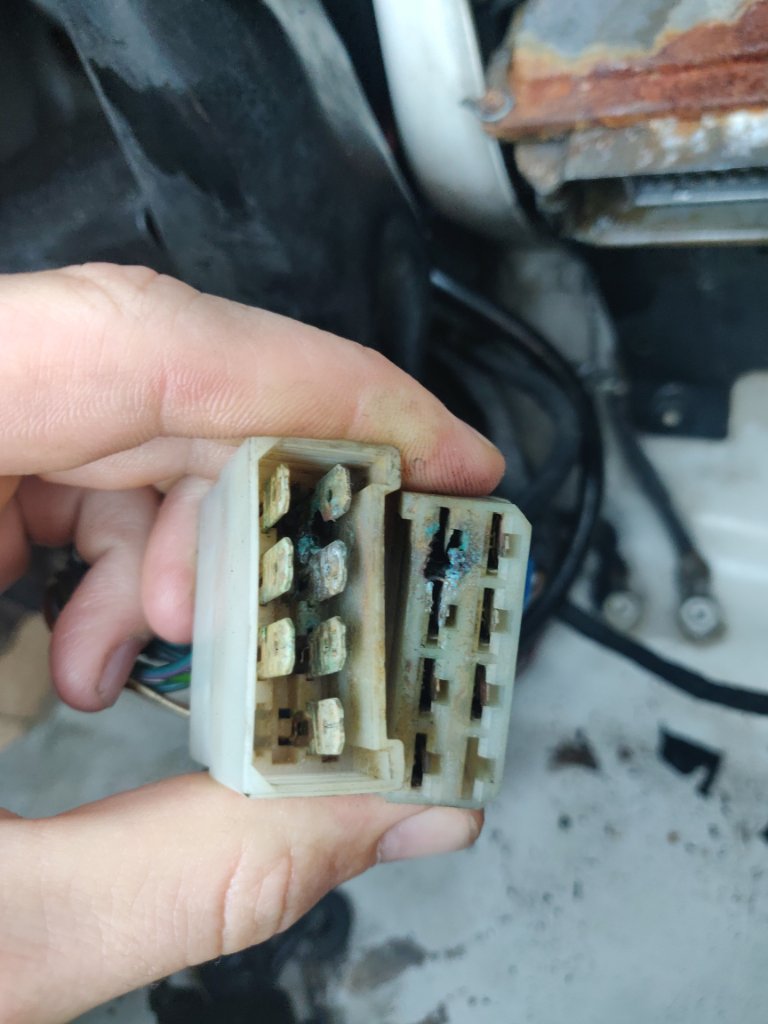

Ich stell euch gleich ein paar Bilder rein. Nachdem wir den Stecker des PCM abgesteckt, mit Kontaktspray versehen und wieder zusammengesteckt haben, lief der Bus kurzzeitig richtig gut. Man hört den Turbo arbeiten und er läuft locker 130 km/h. Nach dem auslesen des PCM haben wir einen Fehler der "Einspritzzeit...." Ich weiß nicht mehr genau wie es hieß.
Auf jeden Fall haben wir festgestellt, dass 2 Steckverbindungen zusammen in einem Kunstoffschutz untergebracht sind. In diesem stand vor kurzem das Wasser. Haben ihn nach oben gehängt, sodass kein Wasser mehr eindringen kann.
Alle kontakte an beiden Stecker sind komplett grün oder verrostet.
Morgen früh werde ich die Steckelemente erneuern und euch auf dem laufenden halten.
Gruß Manuel

Das letzte Bild, das sieht übel aus. Beide Stecker wirst du neu machen müssen. Dann wechsel die besser gegen solche aus, die gegen Wasser abgedichtet sind. Ich befürchte jedoch, dass die Kupferadern nicht besser aussehen. Die werden vermutlich schon schwarz angelaufen sein. Falls dies der Fall ist, musst du ein Teil des Kabelbaums erneuern.
