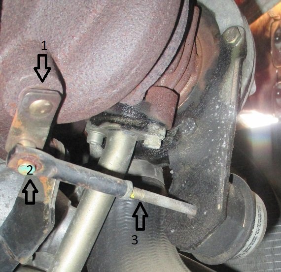

schwergängig? bin der Meinung FEST, habe versucht das Gestänge etwas rauszuziehen nichts da es bewegt sich nicht, also kleinen Maulschlüssel genommen und vorsichtig gedrückt auch nichts. Frage ist nur was ist wo festgegammelt?
Bei 3 mit kleinen Maulschlüssel gegen die Mutter vorsichtig gedrückt um zu sehen (fühlen) ob die Stange aus der Dose kommt, nein nichts.
1+2 kann ja auch durch Rost festsitzen, wie es innen ausschaut weiß ich nicht.
Ist ja auch alles noch eingebaut nur die Fotos mit kleiner Digi Cam gemacht.
Wenn das wirklich so fest sitzt frage ich mich warum ich mal zufriedenstellende Leistung habe und manchmal er in den Notlauf (falls es der ist) mit Leistungsverlust geht.
Menno der Urlaub steht in 8 Tagen an und nun das keine Werkstatt hat bis dahin Zeit das zu machen

Es kann auch sein, dass die Klappe im Turbolader fest sitzt. Da dort die Abgase vorbei ziehen, sammelt sich sicher einiges an Schmodder an. Der könnte auch klebrig sein. Vielleicht geht die Klappe wieder, wenn sie heiß wird.

Unterdruck schließt das Wastegate und sorgt damit für Ladedruck.Steffen G. hat geschrieben: 24 Jul 2020 16:56 Der Ladedruck wird bei diesem Turbo mittels einer Klappe geregelt, die den Abgasstrom an der Turbine vorbei lässt. Die Klappe wird über eine Druckdose angesteuert. Steigt der Druck in der Dose, so kommt das Gestänge raus, öffnet die Klappe und der Abgasstrom geht an der Turbine vorbei. Dadurch sinkt der Ladedruck. Eine Feder in der Dose zieht das Gestänge wieder zurück. Ein selbst regelndes System.
Fehlt der Unterdruck an der Dose geht der Motor in den Notlauf.

es wäre interessant die Stellung des Hebels zu vergleichen mit einem wo alles in Ordnung ist, sofern das möglich ist bei identischen Turbos zumindestens bei Baugleichen 312d oder bei den 2xxd z.B. den Abstand messen von der Mutter bis zu dem Haltereisen.
Wenn ich da wenigstens dran kommen würde, könnte ich mit sanfer Kraft und einer Kombizange versuchen den Hebel in Druckrichtung vorsichtig zu drehen nachdem man den Sicherungsring gelöst hat und Gestänge vom Hebel löst.

ich hatte an meinem 312d vor längererZeit sehr ähnliche Symptome. Letzendlich war es das AGR. Die Membrane war undicht. Feststellt durch einfaches ansaugen über den vorhandenen Schlauch. Habe dann geprüft, ob das AGR noch leichtgängig ist und vollständig schließt. Das war der Fall. Dann das AGR am Schlauch dichtgesetzt. Probefahrt, super. AGR erneuert und seitdem Ruhe.
Übrigens: Das Gestänge am Turbo ließ sich bei mir auch kein bisschen bewegen. Das scheint aber völlig normal zu sein. Ich würde daran nichts verstellen bzw. mit Gewalt versuchen das Gestänge zu bewegen.....

Genau das habe ich oben an dem AGR auch gemacht und es arbeitet völlig leicht, auch wenn der Motor läuft und ich Gas per Hand gebe, es auch am arbeiten ist, Dicht ist es auch hält den Unterdruck auf einer Prüfzeit von ca.0,5 Std. Aber abgeklemmt sind die Leistungsaussetzer bisher nicht aufgetreten. Was das Gestänge betrifft unten an der Druckdose (ich habe diese) soll aber sehr wohl eine leichte Gängigkeit gegen die Rückstellfeder vorhanden sein, sind ja schließlich keine Hochdrücke die dort vom Turbo über das kleine Schläuchlein auf die Druckdose aufgebaut werden. Nachgelesen in den unendlichen Turboproblemen wurde es auch erwähnt das der Teller darin sich verschleißen kann und dann genau in der Öffnung sich verklemmen kann. Finde den Thread nur nicht wieder leider.Orje hat geschrieben: 25 Jul 2020 21:32 Feststellt durch einfaches ansaugen über den vorhandenen Schlauch. Habe dann geprüft, ob das AGR noch leichtgängig ist und vollständig schließt. Das war der Fall. Dann das AGR am Schlauch dichtgesetzt. Probefahrt, super.
Übrigens: Das Gestänge am Turbo ließ sich bei mir auch kein bisschen bewegen. verstellen bzw. mit Gewalt versuchen das Gestänge zu bewegen.....
