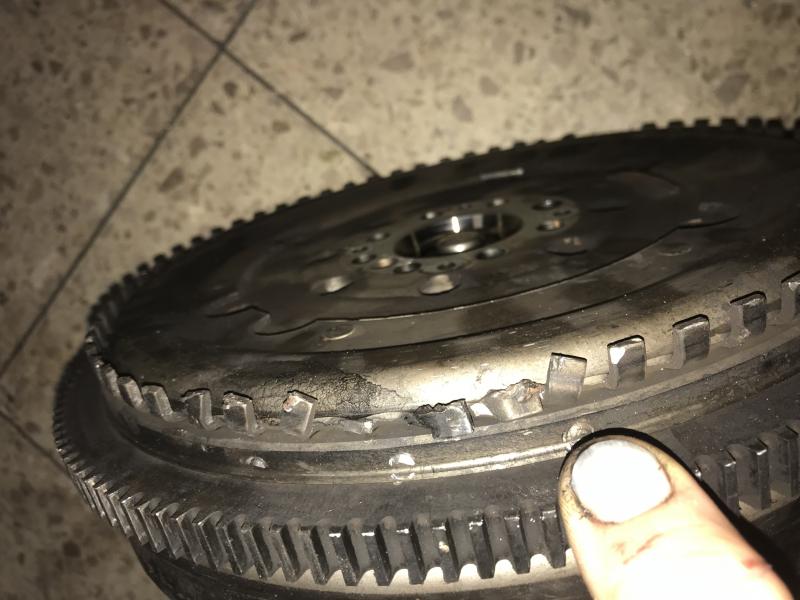

Re: Sprinter 212 D Leistungsverlust
Sonst findet man am Ende dieses Problem an der Schwungscheibe.._._._.Opa_R hat geschrieben: 26 Jul 2020 15:06Und Achtung bei manchen Ist ein Blech unter dem Sensor um ihn höher zusetzen !
Hy , genial , genau so ein Bild braucht man dazu , staune immer wieder woher du die ganzen Info´s so hast !!
Alle Angaben ohne Gewähr
