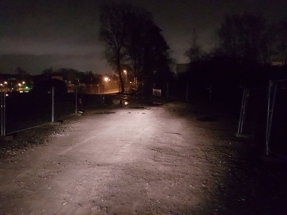

Ich komme auf dieses Thema, da mir die Ausleuchtung meiner Scheinwerfer beim Sprinter 903 314 von 1996 allgemein nicht reicht.
Die Ablendfunzeln bieten auch in engen kurven enorme Dunkelräume, was sich bisher zum Teil nur mit dem Nebellicht kompensieren lässt.
Also hab ich mir vor kurzem nen Paar Catinbow Built-in-Drive H1 LED mit je 100Watt Leistung und 100 Lumen pro Watt aus der Bucht bestellt.
Nach dem Einbau, der problemlos klappte, fiel direkt das kalte 6000k Licht auf.
Die Reflektoren scheinen mit den Lampen gut zu arbeiten, andere Autofahrer werden nicht geblendet und der Leuchtbereich scheint in der Horizontalen nur minimal breiter zu sein.
Jedoch sind die nicht deutlich heller als die alten H1 Halogener. Immerhin sollen da jetzt zusammen 20.000 Lumen raus strahlen, wogegen normale H1er im Paar nur etwa 3000 Lumen bringen.

Hab eine LED nochhmal eingebaut und so siehts aus.
Die LED's sind weder heller noch leuchten die mit dem Reflektor ordentlich.
Entweder greife ich tiefer in die Tasche und besorge mir was ordentliches oder ich bleib bei Halogen und montiere ne Zusatz LED-bar und bau kleine Spots für die schwarzen Winkel in Aussenspiegel oder an die Solarplattenkanten.
H1 Halogen & Catinbow 100W 10.000 Lumen LED Nur Catinbow 100W 10.000 Lumen LED Ne Olle, fast ausgebrannte H1 Halogen

Mach es wie Kajak-Sprinter beschrieben hat und dann noch gute Halogener rein, die legal sind.
Alles andere sind nur Spielereien.
