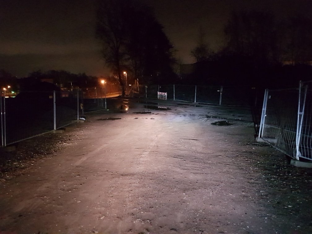

Hab eine LED nochhmal eingebaut und so siehts aus.
Die LED's sind weder heller noch leuchten die mit dem Reflektor ordentlich.
Entweder greife ich tiefer in die Tasche und besorge mir was ordentliches oder ich bleib bei Halogen und montiere ne Zusatz LED-bar und bau kleine Spots für die schwarzen Winkel in Aussenspiegel oder an die Solarplattenkanten.
H1 Halogen & Catinbow 100W 10.000 Lumen LED
Nur Catinbow 100W 10.000 Lumen LED
Catinbow 100W 10.000 Lumen H1 LED
Ne Olle, fast ausgebrannte H1 Halogen
Ne olle, dast ausgebrannte H1 Halogen

Mach es wie Kajak-Sprinter beschrieben hat und dann noch gute Halogener rein, die legal sind.
Alles andere sind nur Spielereien.
