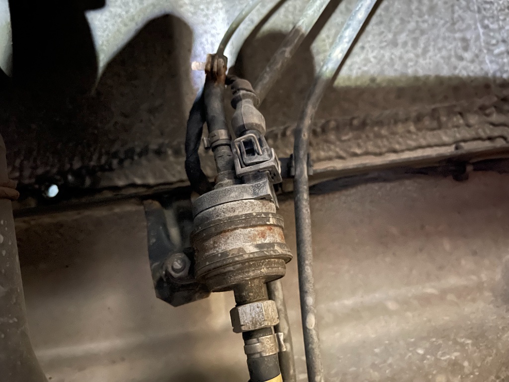

Re: Tank entleeren aber wie ? -- Stecker
Beitrag von TestosTornado »
Hallo Sprinters,
habe schon im Internet gesucht aber leider nur Bilder und Anleitungen für den 906 ... gefunden.
Die haben andere Stecker.
Kann mir jemand sagen wie ich diese Stecker bzw. welche Leitungen hier abmachen muss und wie ?
Möchte nicht kaputt machen...
Und wieso ist dieses Teil ohne Schlauch und chillt da so ohne Alles rum ?
