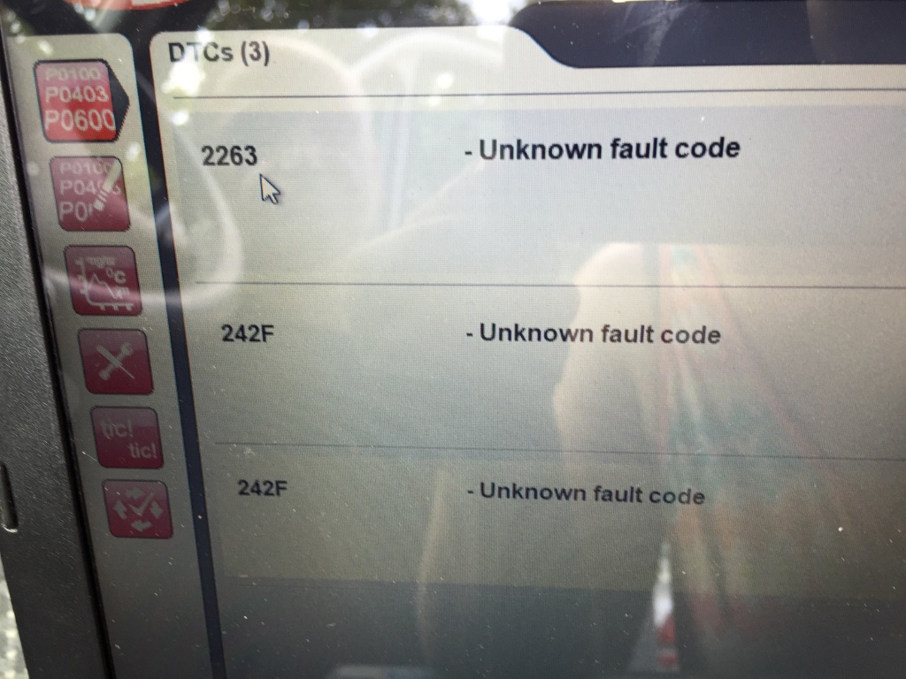

Mein Sprinter spuckt die Fehlercodes 2263 und 242F aus, mit der Auslesesoftware kommt erstmal nur "unbekannter Fehler".

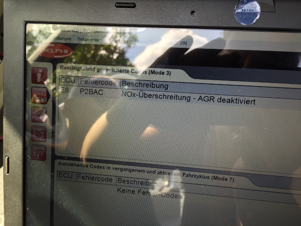

Nach einem Testlauf mit Zündung kam
ECU: E8
Fehlercode: P2BAC
Beschreibung: NOx Überschreitung- AGR deaktiviert
Mein Schrauber meint, dass es am AGR Ventil und an der Drosselklappe liegt. Ich habe schon rausgefunden, dass man das AGR Ventil nicht zwingend tauschen muss sondern evtl nur reinigt.

Fehlercode P2263: Turbo-Ladedruckfehler
Die Ursache des Fehlercodes P2263 ist in 99% aller Fälle Falschluft im Ansaugsystem.
Fehlercode P242F: DPF eingeschränkte Funktion

JUHU. Endlich wieder der P2BAC... 8)
Bei deinem Baujahr ist dieser Fehler wenigstens "normal" und leicht zu ignorieren (sollte dein Schrauber dann in Zukunft auch tun!).

Vanagaudi hat geschrieben: 07 Aug 2018 14:05 Fehlercode P2263: Turbo-Ladedruckfehler
Danke das sehe ich ist jetzt. ich werde da so mal meinem Schrauber weitergeben.

Der "Berühmte" Fehler : Ignorieren ! Ist ein Software Problem und nicht von Bedeutung !

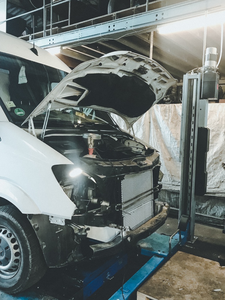

Hi Freunde,
mein Sprinter gibt mir leider keine Ruhe mit dem verdammten P2263.

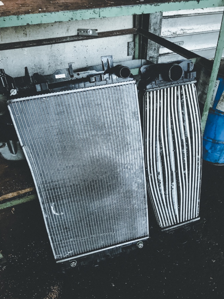

Im März haben wir den kompletten Turbo + Kühler ausgetauscht, und noch jede Menge teuren Klump dazu. Eigentlich sollte alles wieder gut sein, aber ich habe gerade wieder den selben Fehlercode 2263 und ich habe langsam auch keine Lust mehr auf das Auto, weil mich dieser Fehler + damit verbundenem Notlaufprogramm auf der Autobahn (ab Tempo 100) nun fast dauerhaft begleitet. Ich hatte mir einen Sprinter gekauft weil diese robust sein sollen. Defacto habe ich mit diesem Fahrzeug mehr Probleme als mit allen meinen Mistkarren die ich vorher gefahren bin.
Hier ist eine Liste, was wir schon gemacht haben. Wenn euch noch einfällt was den P2263 dennoch auslösen kann und außerdem zufällig eine nette Werkstatt im Süden kennt, wäre ich über Tipps sehr dankbar.
12.03.2019
- Turbolader
- Luftmassenmesser
- Ladeluftkühler und Wasserkühler
- Drucksensor DPF
- Leitungssatz Unterdruckleitungen
- Ladeluftregler Krümmerdichtung
- Zugehörige Leitungen gewaschen
- DPF war bei NOx 178, wurde regeneriert
Aktuelle Fehler
P2263 Turbocharger/Supercharger Boost System Performance
P2BAC NOx Exceedence - Deactivation of EGR
