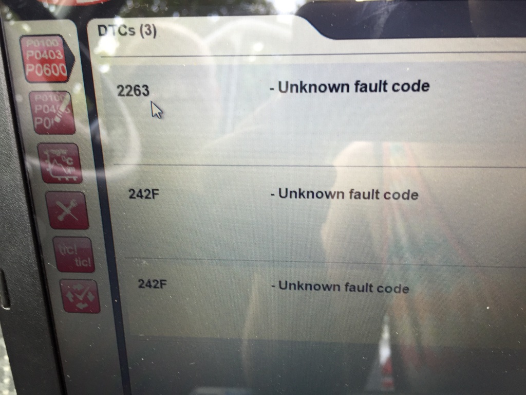

Mein Sprinter spuckt die Fehlercodes 2263 und 242F aus, mit der Auslesesoftware kommt erstmal nur "unbekannter Fehler".

Fehlercode P2263: Turbo-Ladedruckfehler
Die Ursache des Fehlercodes P2263 ist in 99% aller Fälle Falschluft im Ansaugsystem.
Fehlercode P242F: DPF eingeschränkte Funktion

Danke! wie kommt die falsche Luft dort hin? wegen des AGR Ventils? und wie definiert man falsche Luft in diesem Falle?
Re: Drosselklappe & AGR Ventil: Fehlercodes 2263 und 242F
nomadpix hat geschrieben: 07 Aug 2018 14:07 und wie definiert man falsche Luft in diesem Falle?
Falsche Luft ist in diesem Falle Frischluft, die nicht den Luftmassensensor passiert hat. Ursache zum Beispiel: Durchgescheuerte Schläuche, gerissene Schraube der Ansaugbrücke. Beides kannst du hier im Forum finden.

Das sind jetzt schon ein paar interessante Hausaufgaben für mich. Ich bin allerdings nicht wirklich weiter in meiner anfänglichen Frage nach Ersatzteilen. Ist da jetzt überhaupt die Drosselklappe davon betroffen?
So wie sich das anhört könnte mein Problem mehrere Ursachen haben und eine Teilebestellung gestaltet sich damit eher schwierig.
@Darth Fader: ja den P2BAC findet man im Forum, aber zu 2263 und 242F findet man eben nichts. Oder ist das alles der selbe Fehler?

Vanagaudi hat geschrieben: 07 Aug 2018 14:05 Fehlercode P2263: Turbo-Ladedruckfehler
Danke das sehe ich ist jetzt. ich werde da so mal meinem Schrauber weitergeben.

P226300 Der Ladedruck weicht vom Sollwert ab.
In Verbindung mit zischende Geräusche und schlechte Motorleistung beim Beschleunigen sollte man das Ladeluftverteilerrohr(Saugrohr) prüfen. Hier könnte eine oder mehrere Schrauben losen/ gerissen sein.
P242Fxx könnte etwas mit dem Aschegehalt im DPF zu tun haben.

Der Drosselklappen Fehler : Schauen ob die Aktuellste ET Nummer verbaut ist , dann Stecker Motorsteuergerät ziehen und neu Stecken , als letztes neue Software auf´s Steuergerät.
Ladedruckfehler : Unterdrucksystem prüfen !! Dann Ladeluftsystem auf Dichtheit checken und Füllstand vom DPF ansehen !
Der "Berühmte" Fehler : Ignorieren ! Ist ein Software Problem und nicht von Bedeutung !
Hast du das alles geprüft , wirst du die MIL Leuchte wieder ausgeschaltet bekommen :roll:

Wie kommt er drauf?
Die genannten Fehler haben weder mit der Drosselklappe noch mit der AGR zu tun!
