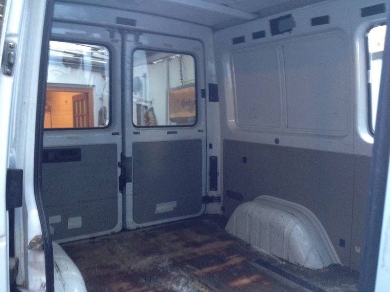

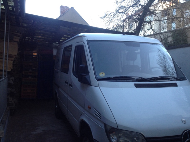

Ich bin neu hier, wollte aber von meinen Ausbau eines Sprinters berichten.
Hier zum Objekt.
MB Sprinter 216 glaube ich,.... mit 370 000 km.
Erstes Getriebe, Erster Motor und Rennt wie Hulle. Nur die üblichen dinge (neuer Auspuff, Dämpfer,Kupplung).
Bei 500 000 km will Vati Motor und Getriebe dann Komplett auseinander Nehmen und Überholen lassen.
Aber das ist Zukunftsmusik.
Ich hatte ihn immer mal benutzt um ne Matratze reinzulegen und dann auf´n Festival zu fahren. War damit aber auch schon mal 3 Wochen zum Baden in der Normandie/Bretagne.
Jetzt hat Vati sein Ok gegeben ihn etwas Auszubauen.
Genau hier liegt das Problem.
Da der Sprinter Normal als Lieferwagen benutzt wird.
Ich denke eine Art Baukastensystem ist hier das Sinnvollste. Bett und Schränke die man schnell zusammen stecken aber auch fix wieder auseinander nehmen kann.
Da ich, wenn ich unterwegs bin meistens nur ein verlängertes Wochenende höchstens mal ne Woche bzw. zwei Wochen unterwegs sein werde. Brauche ich keine Nasszelle. Bin auch wenn dann nur in der Warmen Jahreszeit unterwegs.
Zu guter letzest darf es schon was kosten aber am besten nicht viel.
Daher wollte ich schon ne 2. Batterie einbauen, (Strom 4 Tage lang/Hauptsächlich Licht/Musik)
Vielleicht ein Drehsitz Fahrer Seite. (gib´s einen für ne 2 Sitzer Beifahrerbank?)
Als Trägersysthem hab ich mich für Alu-Provile entschieden.
http://www.tecwalker.com/profiltechnik-525.html
Denke damit kann man das am besten Realisieren.
Wollte mal eure Meinungen hören.
Anregungen, genauso weiß ich noch nicht genau wie ich das Trägersysthem an den Rahmen anbringe, muß ich das vom TÜV abnehmen lassen?
Könnt euch gerne hier Auslassen. Bin mal gespannt was kommt.

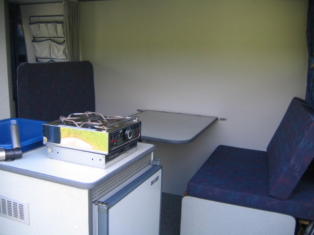

ich hatte bei meinem Vorgänger, komplette "externe" Möbel gebaut und diese dann am Boden (je 4x M8) und teilweise an der Wand (M6) befestigt.
Dazu hatte ich den Holzboden komplett ausgebaut und Rückseitig Einschlagmuttern eingebaut, dann den Boden wieder neu vernietet. An der Wand habe ich die Holzverkleidungen (nicht die originale Pappdinger) ebenfalls abgenommen und ebenfalls Einschlagmuttern eingebracht.
Ich hatte eine komplette Küchenzeile inkl. Kompressorkühlschrank, Spüle + je 15ltr Ab- Frischwasserkanister und Tauchpumpe, einen Klamotten- Geschirrschrank, einen Sitzhocker mit Lehne und einen Hocker ohne Lehne.
Und eine Mobiles Portta Porta.
Das ganze war in max. 15min ein- oder auszubauen!
anbei ein paar Bilder.
Gruß Ronny

Halo Ronny
Bin Beeindruckt. Sieht sehr schnieke aus.
Hast du noch mehr Bilder gerade vom ein/ausbau, bzw Zusammenbau.
Ich frage mich ja wie bringt man das an die Wand? Auch mit ner Schine und dann Stahlschrauben oder hast richtig Gewinde in die Karosse eingelassen?

Hallo Frank,
leider gibts nicht viel mehr Bilder (zumindest vom Möbelbau...), das Auto habe ich vor über 8 Jahren verkauft....
Ich habe an den Wänden Sperrholzplatten / Verkleidungen (glaub so 8-10mm stark)in den Holmen verschraubt (klassische Blech Bohrschrauben). In diesen Sperrholzverkleidungen waren die Einschlagmuttern eingelassen.
Die Möbel sind aus Pappelsperrholz und mit Reimo Umleimern / Kantenschonern hergestellt.
Den Tisch konnte man abnehmen und zur Herstellung der Liegefläche zwischen die beiden Hocker auf Leisten legen, darauf ist eines der Rückenpolster gekommen.
Gruß Ronny
