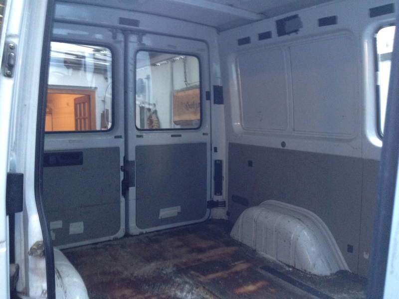

Ich bin neu hier, wollte aber von meinen Ausbau eines Sprinters berichten.
Hier zum Objekt.
MB Sprinter 216 glaube ich,.... mit 370 000 km.
Erstes Getriebe, Erster Motor und Rennt wie Hulle. Nur die üblichen dinge (neuer Auspuff, Dämpfer,Kupplung).
Bei 500 000 km will Vati Motor und Getriebe dann Komplett auseinander Nehmen und Überholen lassen.
Aber das ist Zukunftsmusik.
Ich hatte ihn immer mal benutzt um ne Matratze reinzulegen und dann auf´n Festival zu fahren. War damit aber auch schon mal 3 Wochen zum Baden in der Normandie/Bretagne.
Jetzt hat Vati sein Ok gegeben ihn etwas Auszubauen.
Genau hier liegt das Problem.
Da der Sprinter Normal als Lieferwagen benutzt wird.
Ich denke eine Art Baukastensystem ist hier das Sinnvollste. Bett und Schränke die man schnell zusammen stecken aber auch fix wieder auseinander nehmen kann.
Da ich, wenn ich unterwegs bin meistens nur ein verlängertes Wochenende höchstens mal ne Woche bzw. zwei Wochen unterwegs sein werde. Brauche ich keine Nasszelle. Bin auch wenn dann nur in der Warmen Jahreszeit unterwegs.
Zu guter letzest darf es schon was kosten aber am besten nicht viel.
Daher wollte ich schon ne 2. Batterie einbauen, (Strom 4 Tage lang/Hauptsächlich Licht/Musik)
Vielleicht ein Drehsitz Fahrer Seite. (gib´s einen für ne 2 Sitzer Beifahrerbank?)
Als Trägersysthem hab ich mich für Alu-Provile entschieden.
http://www.tecwalker.com/profiltechnik-525.html
Denke damit kann man das am besten Realisieren.
Wollte mal eure Meinungen hören.
Anregungen, genauso weiß ich noch nicht genau wie ich das Trägersysthem an den Rahmen anbringe, muß ich das vom TÜV abnehmen lassen?
Könnt euch gerne hier Auslassen. Bin mal gespannt was kommt.
