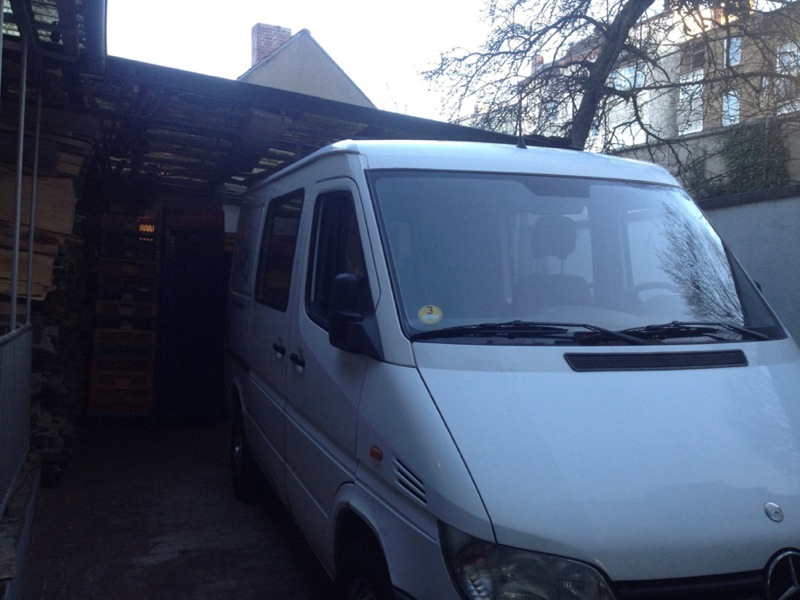

Ich bin neu hier, wollte aber von meinen Ausbau eines Sprinters berichten.
Hier zum Objekt.
MB Sprinter 216 glaube ich,.... mit 370 000 km.
Erstes Getriebe, Erster Motor und Rennt wie Hulle. Nur die üblichen dinge (neuer Auspuff, Dämpfer,Kupplung).
Bei 500 000 km will Vati Motor und Getriebe dann Komplett auseinander Nehmen und Überholen lassen.
Aber das ist Zukunftsmusik.
Ich hatte ihn immer mal benutzt um ne Matratze reinzulegen und dann auf´n Festival zu fahren. War damit aber auch schon mal 3 Wochen zum Baden in der Normandie/Bretagne.
Jetzt hat Vati sein Ok gegeben ihn etwas Auszubauen.

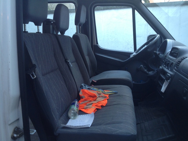

Vielleicht ein Drehsitz Fahrer Seite. (gib´s einen für ne 2 Sitzer Beifahrerbank?)

Leider hab ich ein Platz-Problem da ich die absolut kleinste Variante habe.
Vorallem mit Bett, Schrank, 3-Sitzbank.
Hab die Sitzbank sonst immer Rausgeschmissen. Aber hab mir gedacht vielleicht das doch mit Sitzbank, Bett 140x200, und Einräum Geschichten zu Realisieren,....
