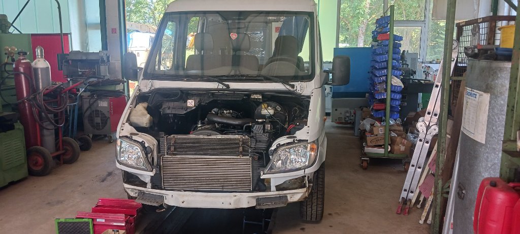

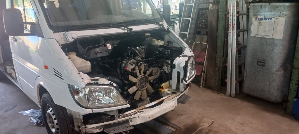

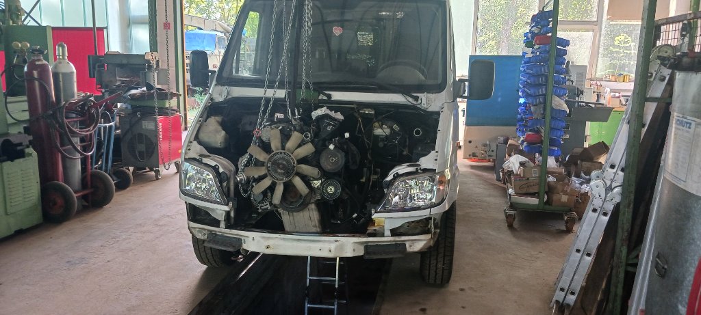

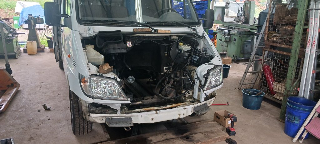

Motor tausch ist abgeschlossenrausch00 hat geschrieben: 19 Jan 2026 23:09 Abend,
Ich stehe auch vor so einer Baustelle. OM611. Aus/Einbau
Ich gehe mal davon aus das wenn ich nur den reinen Motor tauschen die Wegfahrsperre und das Motorsteuergerät keine Probleme machen sollten?
Der ATM ist aus einem L1H1 211CDI Fensterbus aus Bj 08.2001 und soll in meinen L2H1 211CDI Kasten Bj 06.2001. Der ATM hat AGR, meiner hat dies nicht. Da das AGR wohl aber nur über Unterdruck (?) angesteuert wurde kann ich ja die Ansaugbrücke von meinem Motor draufschrauben und somit quasi stilllegen? Beim Ausbau sind mir keine Sensoren oder Kabel aufgefallen, nur Unterdruckschläuche.
Am Kabelbaum vom ATM was zum MSG geht habe ich keine bei mir nicht vorhandenen Stecker gefunden, somit sollte dieser auch passen?
Ohne Probleme konnte ich den anderen Motor einbauen, anschließen und sprang sofort an.
Ansaugbrücke konnte ich vom Original Motor übernhemen, somit auch keine Probleme mit AGR/Drallklappen usw.
Hinten am Zylinderkopf den AGR Anschluss konnte ich ebenfalls mit dem Bauteil aus dem Original Motor verschließen.
Steuergeräte haben auch keine Probleme gemacht, Kabelstrang 1zu1 der selbe.
Injektoren müssen eventuel noch umcodiert werden, ich meine er läuft ein bisschen rau...
Zieht auch noch irgendwo Luft in den Dieselfilter wodurch dieser leer läuft und Motor kein Sprit mehr bekommt, aber das schau ich nächste Woche, dafür war gestern keine Zeit mehr
