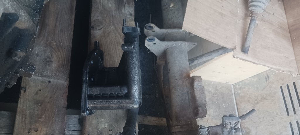

Ich kanns jetzt nur vom schon ausgebautem Motor beurteilen. Die Stelle hinten am Zylinderkopf ist so besch... zugänglich das ich da nix sehe wies bei meinem ausschaut.v-dulli hat geschrieben: 21 Jan 2026 10:46
Beim OM611 lässt sich die AGR durch den Deckel, besser aber ganzes Verteilerrohr, weil "sauberer" und dem Abgaskrümmer von deinem Motor umbauen. Kühlwasserschläuche müssen, meine ich jedenfalls, nicht geändert werden.
Injektorklassierung könnte eventuell Ärger machen und sollte darum angepasst werden.
Der neue Motor hatte ein gekühltes AGR Bauteil (AGR Kühler?) direkt am Zylinderkopf und Ansaugbrücke. Die Abgase sind vom Krümmer zurück durch den Zylinderkopf in dieses Bauteil und dann per Unterdrucksteuerung in die Ansaugbrücke. Bei meinem fehlt dieses Bauteil und wie es aussieht (sehe es halt nicht genau) ist vor dem Ausgang ein Metallstück, also quasi verschlossen ab Werk. Der Kühlwasseranschluss geht ganz normal auf den Zylinderkopf. Wie du es beschreibst müsste dies das Verteilerrohr sein?
Der Abgaskrümmer sieht äußerlich identisch aus wie bei meinem Motor. Gab es beim Krümmer unterschiede für mit AGR/ohne AGR? Und der durchgang im Zylinderkopf müsste ja dann theoretisch auch nicht da sein? Unterschiedliche Köpfe? Gabs das?

Re: Motor tauschen
Also die Teilenummer ist: A611 200 06 90v-dulli hat geschrieben: 21 Jan 2026 13:36 OM611 mit Abgasrückführkühler im Sprinter?
Hab ich was verpasst?
Zeig.
Schaut doch nicht ganz nach einem AGR Kühler aus, aber mein Motor hat dieses definitiv nicht
Ist der Abgaskanal beim OM611 ohne AGR mit einem Bauteil verschlossen?
