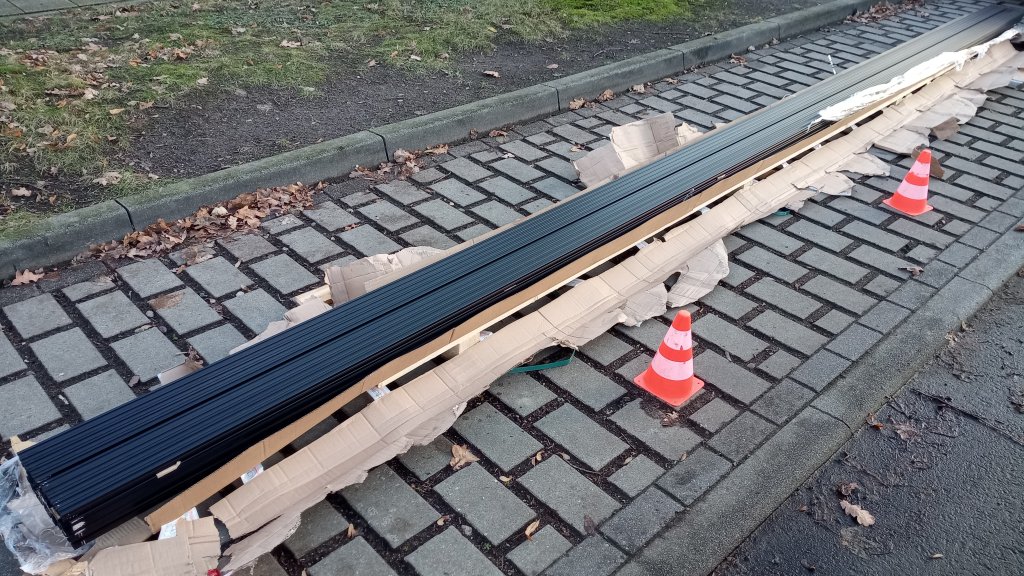

Jaaaa....! Darauf habe ich lange gewartet! Vor einigen Tagen war die Spedition da, die mir einen ganzen Stapel
schwarz eloxierte Aluprofile geliefert hat. Somit ist das wichtigste Material für den Ausbau endlich vorhanden...!
Hat viiieeel Geld gekostet...

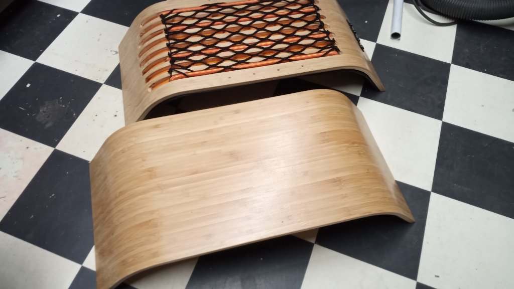

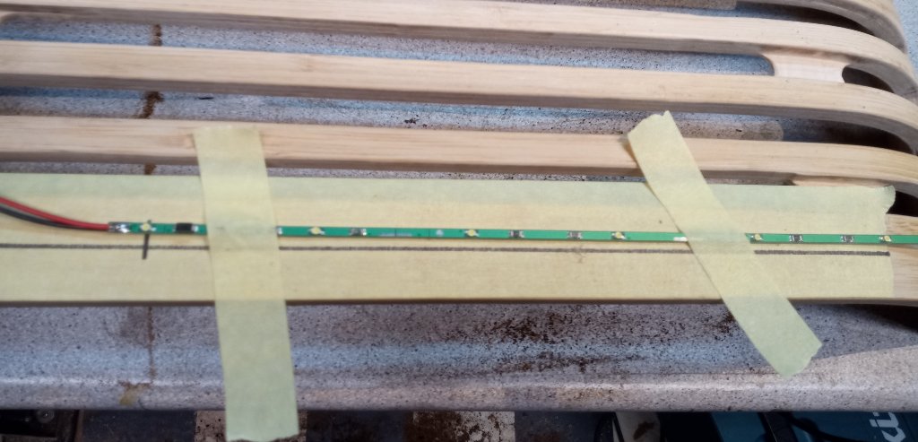

Bis es bei leicht steigenden Außentemperaturen endlich am Fahrzeug losgehen kann, bleiben nur die Kelleraktivitäten.
Vor einigen Tagen hatte ich -inspiriert durch ein Video eines Fahrzeugs auf der CMT- die Idee, dass man doch den Platz
in der Kabine besser nutzen könnte, wenn man eine Überkopfablage schafft. Spontan angefangen, als quick and dirty
geplant, hat es dann doch einige Tage gedauert, ehe ich fertig war. Ausgangsbasis war (wieder einnal) eine Bildschirm-
Erhöhung aus dem schwedischen Möbelhaus. Passt genau. Also ran und die Oberfräse aktiviert und einige Nuten gefräst.
Moment! Eigentlich wäre es nett, wenn man ein ganz dezentes Ambientelicht in der Kabine hätte...
Liegen da nicht
irgendwo im Keller seit Jahren schmale LED-Strips rum? Ok, noch ´ne Nut für die LED-Streifen.

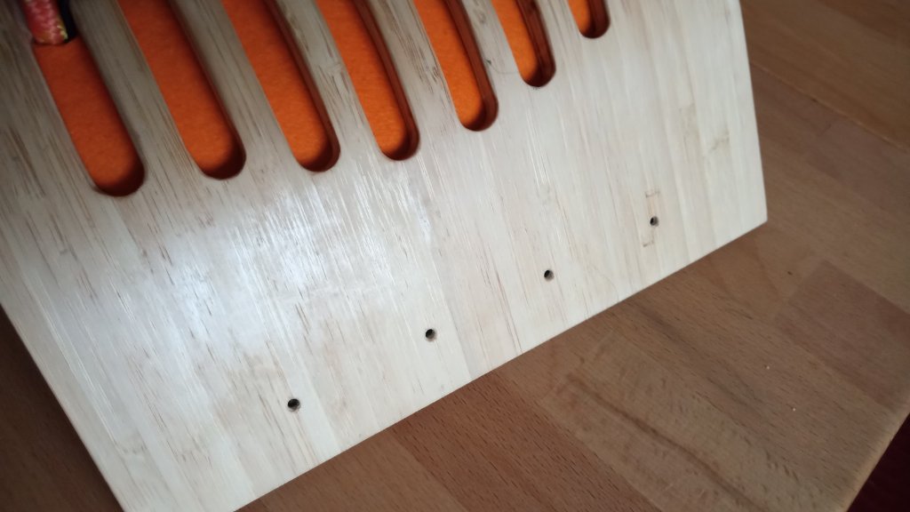

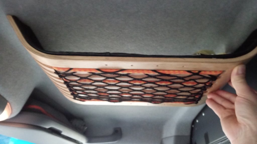

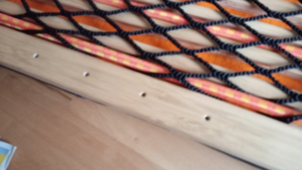

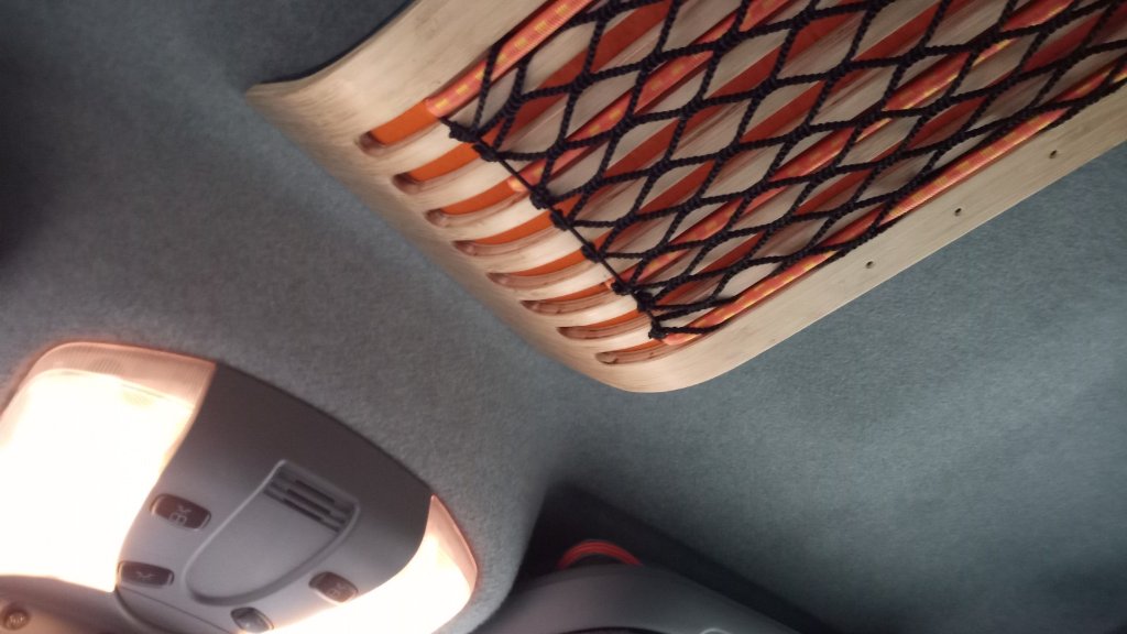

Hmmm... Mal dranhalten, ob´s passt.
Es sind vier stabile Gummibänder integriert, mit denen man oben auf der Ablage allerlei Gedöns sichern kann.
Unter der Ablage ist ein Netz aufgehängt, das für kleineren Tüdelklram Platz bietet. Zugriff von allen Seiten möglich.
Damit nix klappert, liegt oben eine doppelte Lage Filz mit Lederrand drauf. So, wieder was einbaufertig vorbereitet.
Zwar nicht mehr ganz quick and dirty an einem Wochenende. Aber was soll ich machen, wenn mir während der Umsetzung
schon wieder neue Ideen kommen und ich auch noch LED und Filzauflage mit integerieren muss...

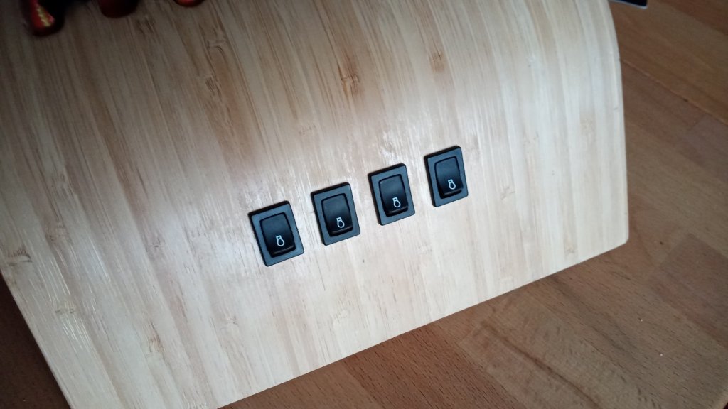

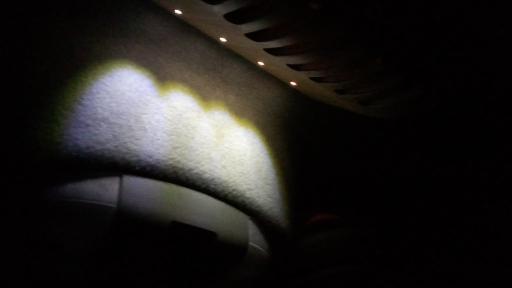

Das Ganze nochmals bei Dunkelheit im ersten Probelauf. Vier winzige weiße Lichtspots nach vorn,
wo später Schalter für Zusatzausstattungen (Kamera, Kompressor etc.) eingebaut werden.
So bekommen die eine schwache Beleuchtung ohne den Fahrer zu blenden. Nach unten strahlen 2x4
farbige Spots ein schwaches Licht in die Kabine ab. Auch hier ohne Blendung, aber gerade genug, um
z.B. bei völliger Dunkelheit auch mal den Aschenbecher zu finden...
Alles separat schaltbar.
To be continued...
To be continued...

Träger bis nach vorn durch. Mal schauen. Statt der meist verwendeten eckigen 4040 Profile will ich auf dem Dach die
4040 R90 Profile nutzen. Damit habe ich eine bessere Optik, weniger offene Nuten (als Dreckfänger) und vielleicht(!)
etwas weniger Windgeräusche auf der BAB.
