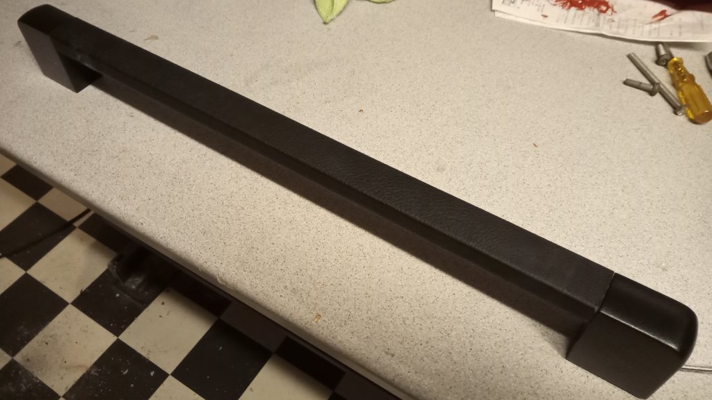

Geht aber doch auch einfacher :
Schraubfitting M8 15mm für die Cargoschiene. Damit wird ein flacher U-Bügel. auf der Schiene befestigt. Links und rechts sind Löcher im U-Bügel wo die Gabel ebenfalls mit einer Schnellspannnabe festgesetzt wird.
https://www.wish.com/product/5dbaba87f4 ... =mobileweb

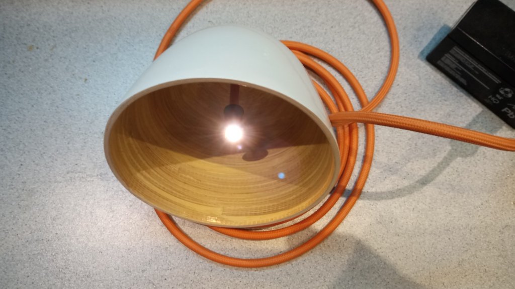

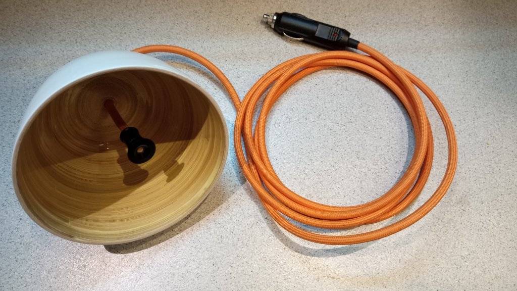

Re: Noch´n Campervan? Hängt sie auf...! Noch ´ne Schale?
Ich gestehe, dass ich diese Idee geklaut habe. Geklaut bei Hymer, als sie den Vision Venture präsentiert hatten. Einzelne Details des Konzepts haben mir richtig gut gefallen und werden so oder ähnlich bei mir mit einfließen.
Bei allen möglichen Eigenbauten, Ausbauten etc. sieht man immer LED-Strahler, die in der Decke eingelassen sind. Die Dinger warten auch bei mir auf ihren Einbau.
Manchmal will man ja ein hell erleuchtetes Inneres im Fzg. haben. Aber eben nur manchmal.
Da lagen sie also neulich, zwei Bambus-Schälchen in der Resteecke. Sie waren 50% reduziert und keiner wollte sie haben...
Ich habe sie sofort adoptiert.
Dazugekauft habe ich einige Meter Gewebekabel. Die Farbe könnt Ihr Euch ja bereits denken... Weiter die kleinsten 12V-LED-Spots, die ich im Internet finden konnte. Last but not least kommt der Stecker für die 12V-Steckdose ans Kabel. Materialaufwand pro Lampe ca. 20 Euro. Verhältnismäßig viel Zeitaufwand weil der kleine China-Spot mit Silikon verklebt war und zum Anlöten des Kabels aufwändig auseinandergefrickelt werden musste. Auch das Verlöten des Kabels war eine knifflige Angelegenheit. Das war auf der kleinen enthaltenen Platine alles so winzig! Dann wieder alles mit Motorsilikon zusammengeklebt und gut. Check! Wieder was geschafft!

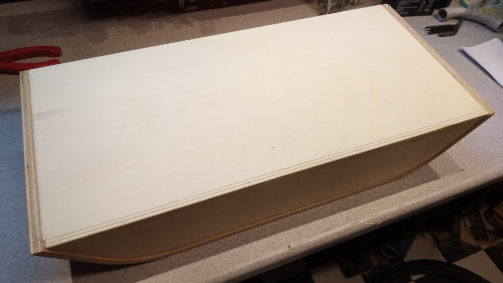

Re: Noch´n Campervan? ...noch einer...

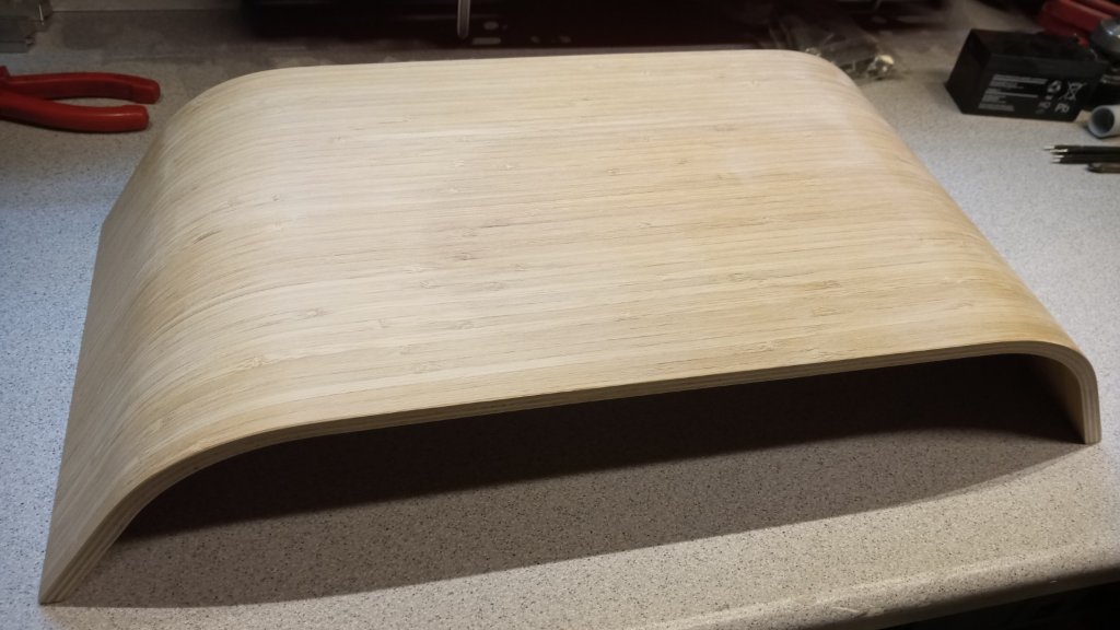

Wie das im Leben si ist... Man plant etwas, um es gleich danach wieder zu ändern! Auf den Skizzen sind die Möbelfronten glatt. Langweilig...
Rundungen an Möbeln sind doch optisch eine feine Sache. Will ich auch haben...! Aber wie? Man kann ja ruhig etwas blöde sein, wenn man sich nur zu helfen weiss. Lieblingsspruch meines damaligen Lehrmeisters...!
Beim Schweden gibt es Monitorerhöhungen namens Sigfinn (schon wieder so´n Name!).
Aus meinem Lieblingsmaterial sind sie leider nur in Austria erhältlich.
Ganz lieben Dank an dieser Stelle an Jasmin, die mir einen ganzen Posten gut erhaltener Sigfinns verkauft hat!!! Damit komme ich schon viel weiter.
So jetzt ist Phantasie gefragt... Wenn man die Hecktüren öffnet, sollen die Möbelfronten abgerundet sein. Schaut einfach besser aus...
Also in etwas so:
Ein halbes Dutzend fertige Sigfinn-Kästen wartet bereits im Keller auf seinen Einsatz. Man kann dort dann später hochformatige Dinge hineinstellen, z.B. Flaschen, Dosen etc.
Da wartet noch ein Riesenberg Arbeit auf mich, wenn es an den Einbau geht, Deswegen versuche ich derzeit so viele Teile vorzubereiten wie möglich, damit ich im Frühling am Fahrzeug zügig vorankomme.

Re: Noch´n Campervan? Wo geht´s rein?
Neulich bei ibäh gefunden: Einstiegsgriffe bei einem WoMo-Sonderpostenhändler.
Sind von Dometic Light Systems für Niesmann & Bischoff gefertigt worden. Habe die Konsolen umlackiert und
LED-Streifen in die dafür vorgesehenen Einsätze eingezogen. Check, wieder was fertig vorbereitet!
