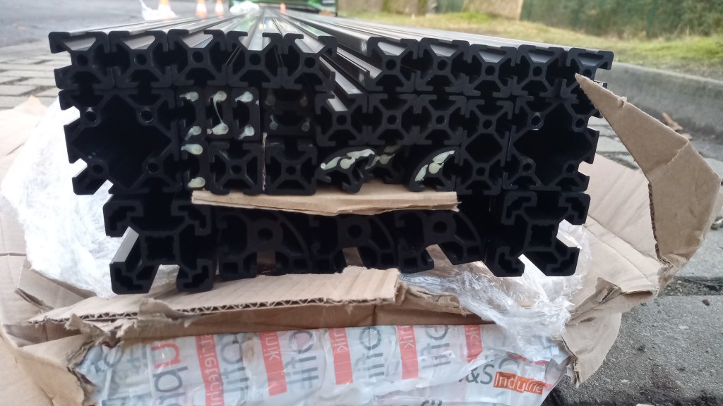

Jaaaa....! Darauf habe ich lange gewartet! Vor einigen Tagen war die Spedition da, die mir einen ganzen Stapel
schwarz eloxierte Aluprofile geliefert hat. Somit ist das wichtigste Material für den Ausbau endlich vorhanden...! :)
Insgesamt 33 Stangen...
... mit jeweils 6m Länge
Hat viiieeel Geld gekostet... :cry:

ich werde damit das Grundgerüst der Möbel bauen. Ich muss wegen meiner geringen Vorderachslast an mehreren Ecken
zaubern. Eigentlich schon fast die Quadratur des Kreises...
Der Rest wird dann Pappelsperrholz und Leichtbauplatte. Was ich nicht machen möchte: ein Grundgestell aus Holzlatten.
Ich habe da bei einem evtl. Unfall kein gutes Gefühl. Oft genug sieht man ja bei jungen Vanlifern derartige Holzlatten-
Möbel, komplettiert mit einigen Spax-Schräubchen und dann behangen mit schweren 19mm Platten aus dem Baumarkt.
Ich will versuchen das Alugestell aus 2020 und 4040 Profilen herzustellen und sicher an der Karosserie zu verankern.
Daran kommt dann so leichtes Holz wie möglich. Soweit der Plan.
In Längsrichtung sollen 4040 Profile auf den Boden, um dort zurren zu können. Quasi als Alternative zu den üblichen
