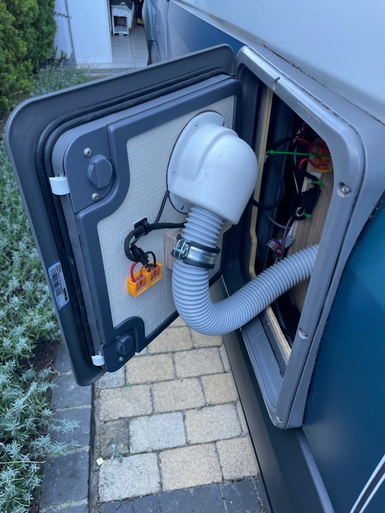

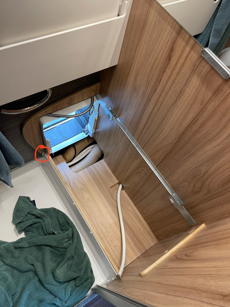

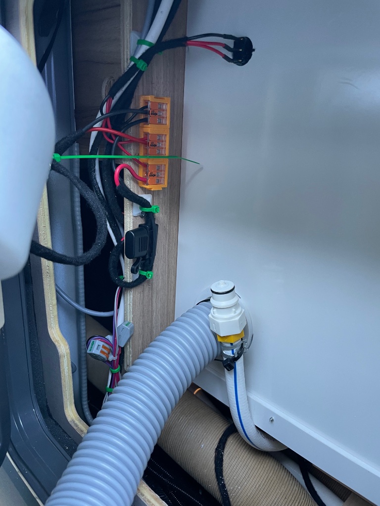

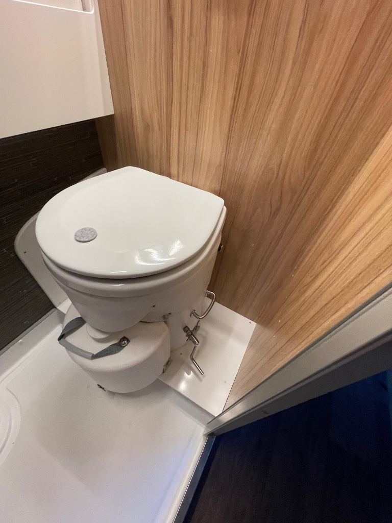

Einbau Airhead TTT (ich lasse mal ein paar Bilder sprechen):
Folgende Benutzer bedankten sich beim Autor QE11 für den Beitrag (Insgesamt 2):
Qhalse (31 Aug 2023 21:50), uham1 (01 Sep 2023 12:11)

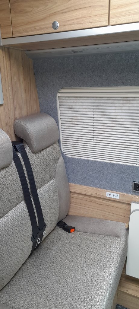

Hallo zusammen, ich möchte die Seitenbacken im Schlafbereich und die Verkleidung oberhalb der Dinette mit Filz beziehen. Dabei will ich gleich dahinter noch Dämmen. Ich habe noch nicht genau nachgeschaut, bin mir aber sicher das einer von euch die Verkleidungen schon mal abgebaut hat. Worauf muss ich achten? Was muss ich alles abbauen um die Verkleidungen zerstörungsfrei zu demontieren. Vielen Dank schon mal für eure Hilfe.
Ich möchte das im Winter angehen. Werde anschließend das Ergebnis und meine Erfahrung hier teilen.

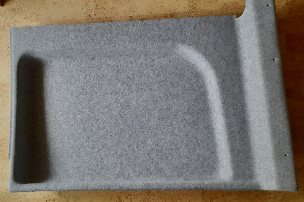

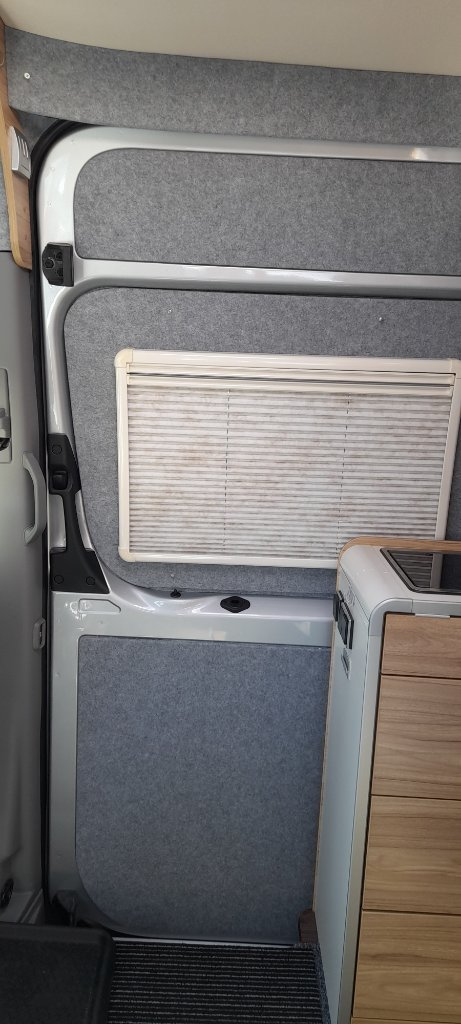

An der D-Säule und unten lösen und vorsichtig nach hinten und unten herausziehen, unter der Lichtleiste klemmt es nur leicht.
Das Filzen am Stück, besonders links, ist nicht ganz einfach.

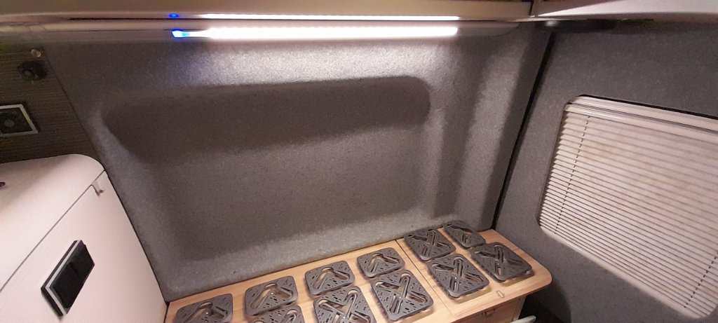

Beiträge: 6236
#1658
Vorher, nachher Vergleich
Vorher
Vorher
Nachher
Nachher
Dinette
Dinette
Schiebetür
Schiebetür
Folgende Benutzer bedankten sich beim Autor v-dulli für den Beitrag (Insgesamt 4):
AnnikaSue (01 Sep 2023 08:46), Guy Incognito (01 Sep 2023 08:56), Grindolino (01 Sep 2023 09:05), Boardbrother (01 Sep 2023 09:08)

Danke Helmut, genau diese Teile möchte ich auch filzen. Ich glaube da sieht irgendwie gemütlicher aus als der original Bezug. Und für das Raumklima soll Filz ja auch Eigenschaften haben Feuchtigkeit auf und abzugeben.
Wenn ich dich richtig verstanden habe, müssen also nicht die Lichtleisten oder Schränke demontiert werden?
Sprinter 4x4 907
Beiträge: 6236
#1660
Boardbrother hat geschrieben: 01 Sep 2023 09:08 Wenn ich dich richtig verstanden habe, müssen also nicht die Lichtleisten oder Schränke demontiert werden?
Richtig, die Lichtleisten bleiben drin. Ich hatte aber zum dämmen Alles raus und habe so gesehen dass man die Verkleidungen auch so ausbauen kann. Es kann aber sein dass jeweils die erste Reihe Froli raus muss.

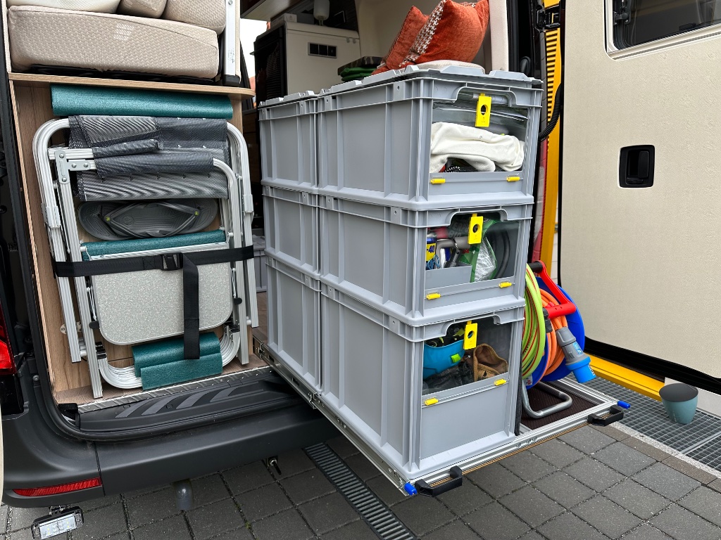

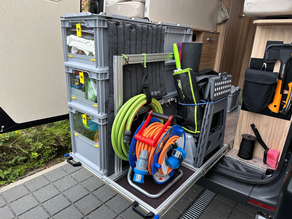

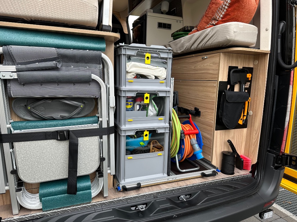

… hier meine Nachreichung der Bilder von meiner Variante Boxenauszug (kurz 80cm), damit man ohne Auszug noch an die Schränke unterm Bett rankommen kann. Für mich eine tolle Variante😚😍Bild

Finaler Einbau der TTt:
Qhalse (06 Sep 2023 20:58)

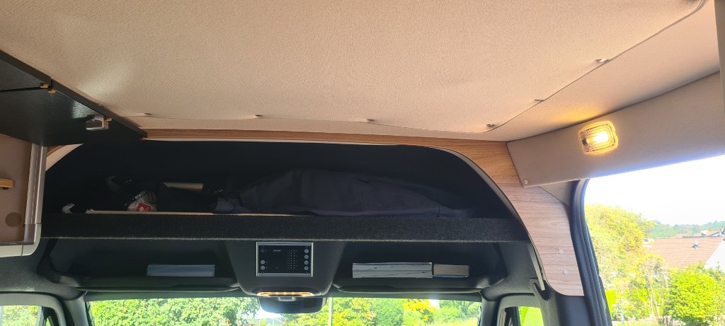

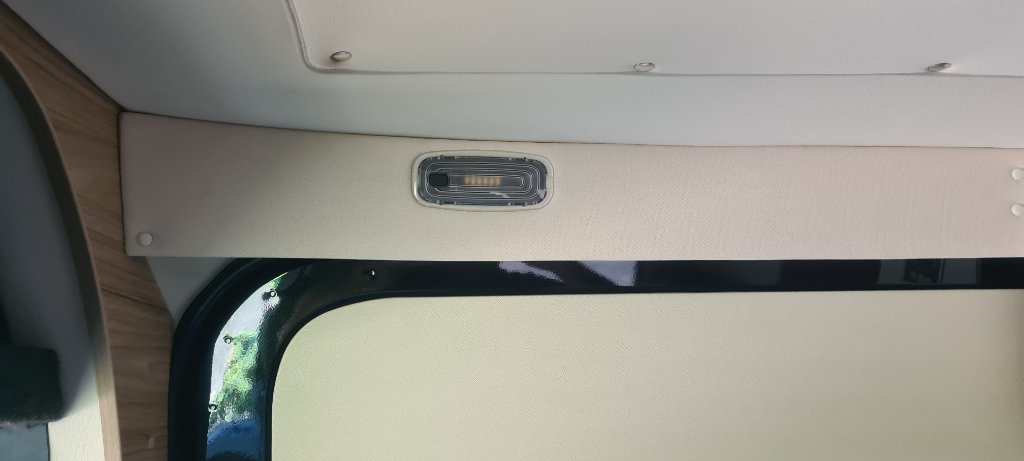

Leider hat der GCS an der Schiebetür keine Einstiegsleuchte bei Türöffnung.
Insbesondere wenn die Bordelektrik abgeschaltet ist, hat mich das gestört.
Mittels einer originalen Sprinter-Laderaumleuchte habe ich mir Abhilfe geschaffen.
Angeschlossen ist das Ganze auf der Fahrerseite am Kabelbaum bzw. Stecker für die Innenbeleuchtung (das grün/schwarze Kabel musste ich noch zusätzlich anzapfen, die anderen Beiden liegen ja schon im Stecker hinter dem Oberschrank)...
Gruß Stefan
