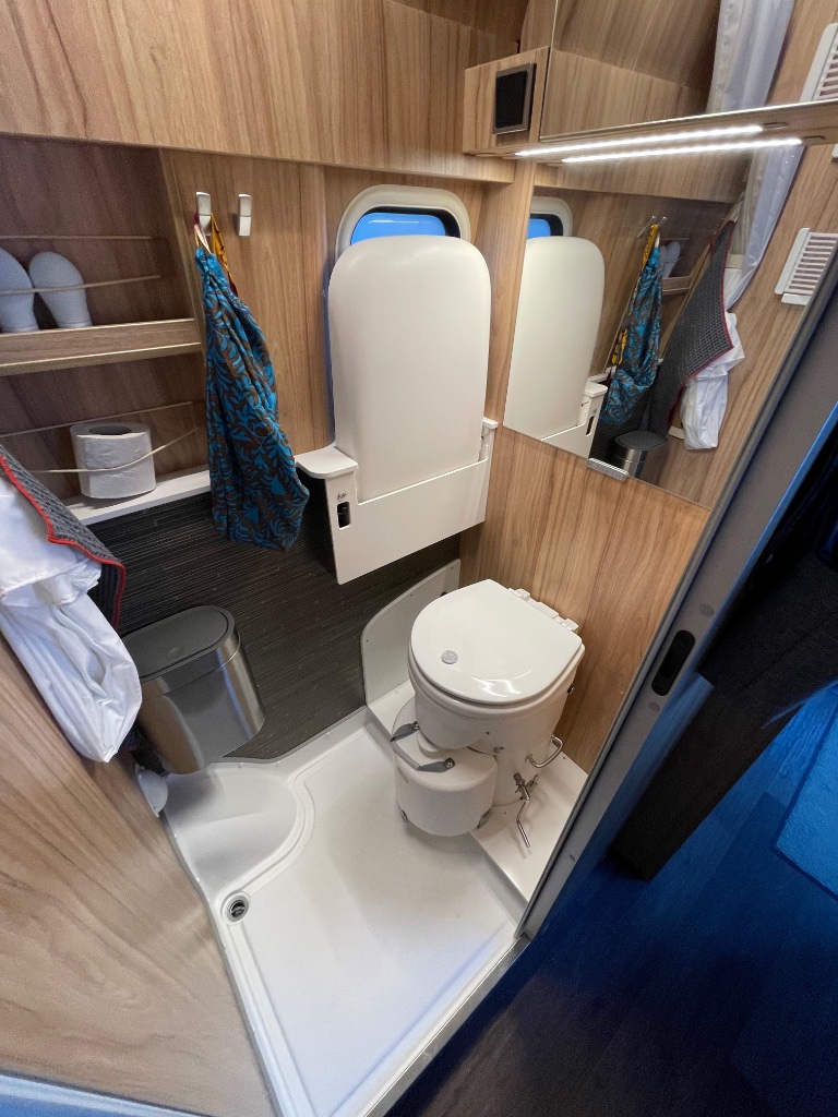

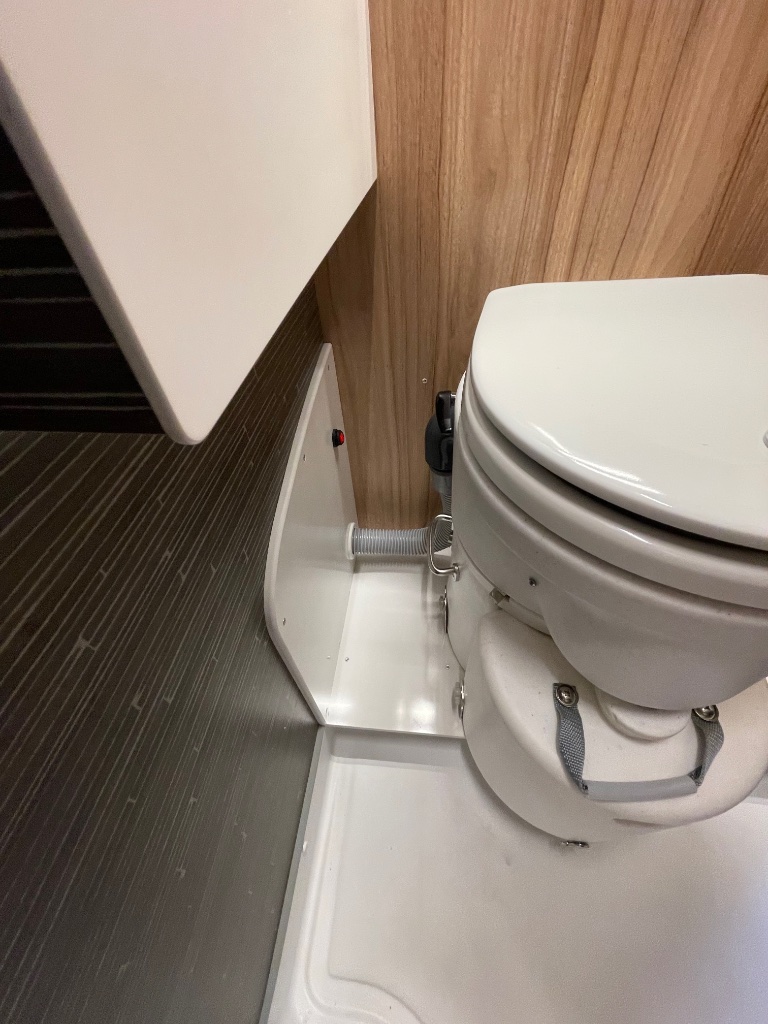

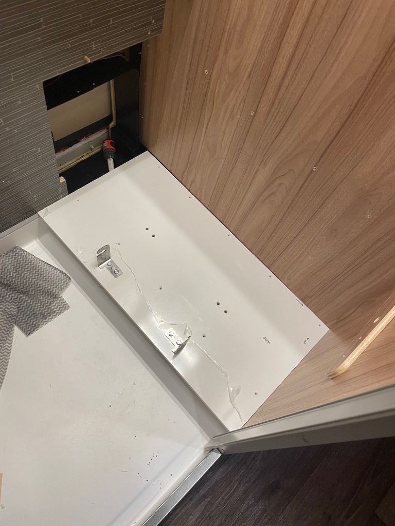

Einbau Airhead TTT (ich lasse mal ein paar Bilder sprechen):
Folgende Benutzer bedankten sich beim Autor QE11 für den Beitrag (Insgesamt 2):

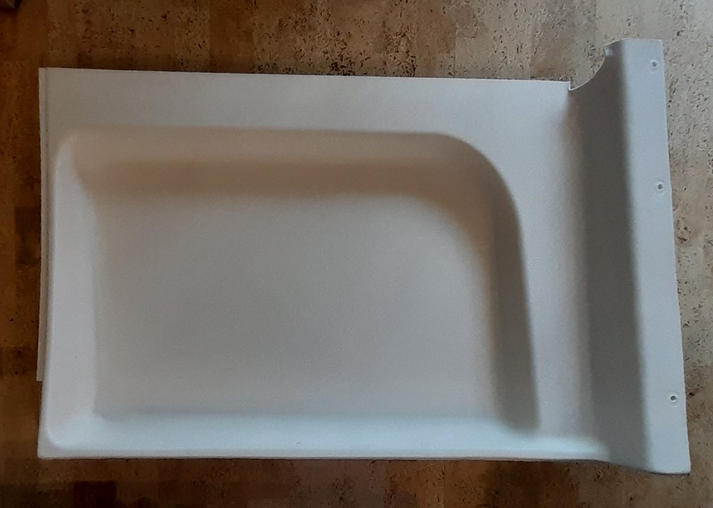

Hallo zusammen, ich möchte die Seitenbacken im Schlafbereich und die Verkleidung oberhalb der Dinette mit Filz beziehen. Dabei will ich gleich dahinter noch Dämmen. Ich habe noch nicht genau nachgeschaut, bin mir aber sicher das einer von euch die Verkleidungen schon mal abgebaut hat. Worauf muss ich achten? Was muss ich alles abbauen um die Verkleidungen zerstörungsfrei zu demontieren. Vielen Dank schon mal für eure Hilfe.

Boardbrother hat geschrieben: 31 Aug 2023 22:00 Hallo zusammen, ich möchte die Seitenbacken im Schlafbereich und die Verkleidung oberhalb der Dinette mit Filz beziehen. Dabei will ich gleich dahinter noch Dämmen. Ich habe noch nicht genau nachgeschaut, bin mir aber sicher das einer von euch die Verkleidungen schon mal abgebaut hat. Worauf muss ich achten? Was muss ich alles abbauen um die Verkleidungen zerstörungsfrei zu demontieren. Vielen Dank schon mal für eure Hilfe.

An der D-Säule und unten lösen und vorsichtig nach hinten und unten herausziehen, unter der Lichtleiste klemmt es nur leicht.
Das Filzen am Stück, besonders links, ist nicht ganz einfach.

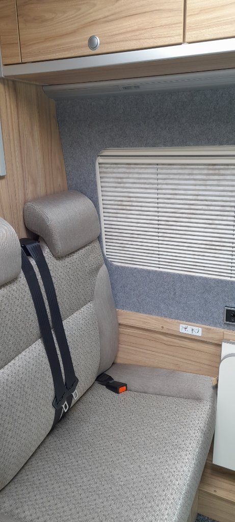

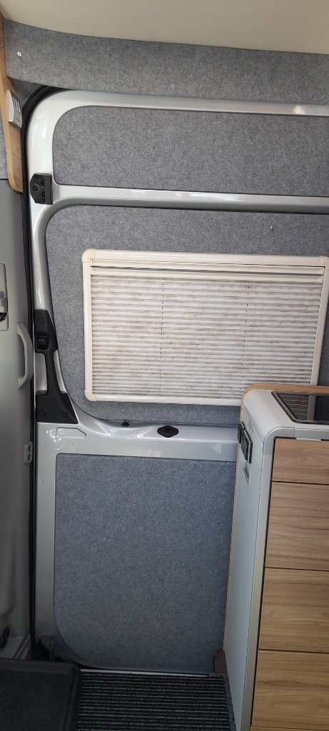

Vorher, nachher Vergleich
Vorher
Vorher
Nachher
Nachher
Dinette
Dinette
Schiebetür
Schiebetür
Folgende Benutzer bedankten sich beim Autor v-dulli für den Beitrag (Insgesamt 4):
AnnikaSue (01 Sep 2023 08:46), Guy Incognito (01 Sep 2023 08:56), Grindolino (01 Sep 2023 09:05), Boardbrother (01 Sep 2023 09:08)

Finaler Einbau der TTt:
Qhalse (06 Sep 2023 20:58)

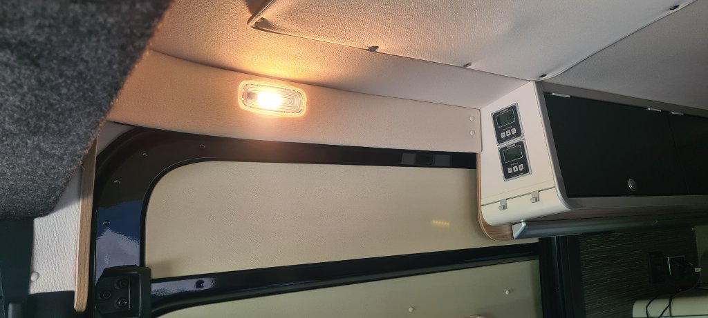

Leider hat der GCS an der Schiebetür keine Einstiegsleuchte bei Türöffnung.
Insbesondere wenn die Bordelektrik abgeschaltet ist, hat mich das gestört.
Mittels einer originalen Sprinter-Laderaumleuchte habe ich mir Abhilfe geschaffen.
Angeschlossen ist das Ganze auf der Fahrerseite am Kabelbaum bzw. Stecker für die Innenbeleuchtung (das grün/schwarze Kabel musste ich noch zusätzlich anzapfen, die anderen Beiden liegen ja schon im Stecker hinter dem Oberschrank)...
Gruß Stefan
