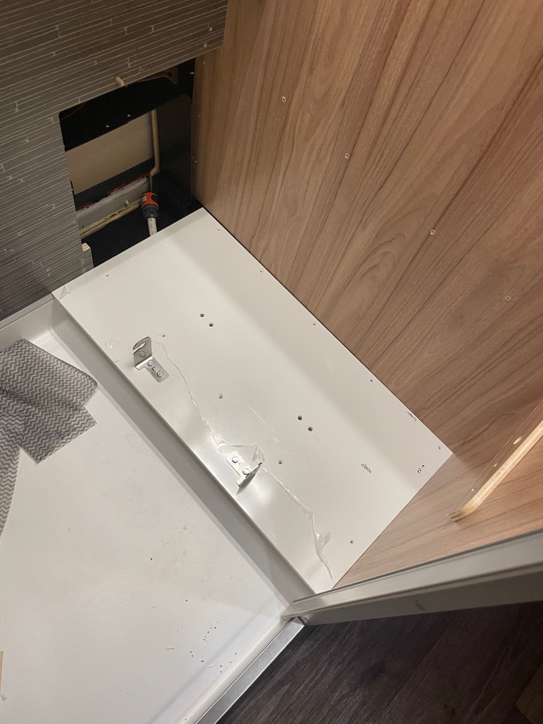

Einbau Airhead TTT (ich lasse mal ein paar Bilder sprechen):
Folgende Benutzer bedankten sich beim Autor QE11 für den Beitrag (Insgesamt 2):
Qhalse (31 Aug 2023 21:50), uham1 (01 Sep 2023 12:11)
