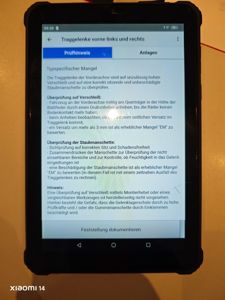

Moin, alle Jahre wieder ist nicht nur zu Weihnachten. Heute wieder zur HU gewesen, die kennen meinen Wagen da, aber diesmal einen neuen Prüfer gehabt. Und wie jeder , der mit Sprinter wenig am Hut hat, wollte er mir erst zuviel Spiel im Traggelenk attestiert. Das Problem hatte ich schonmal vor 5 Jahren und kenne daher die "DC-Service-Info SI33.20-D-0003A". Die hat damals schon für die Plakette gesorgt. Die Jahre danach war immer der Chef persönlich oder sein Sohn am prüfen, die kennen sich als Wohnmobilisten insbesondere mit Sprinter aus, daher war die Plakette beim meinen Wagen nur ein Problem.. Heute wurde der Neue von mir auf die DC Service Info hingewiesen und danach bestätigt er diese nicht nur sondern zeigte auch Mal die Prüfinfo der GTÜ. Wo ganz klar nichts von vertikalem Spiel steht, sondern einzig und allein der seitliche Versatz von über 3mm als Erheblicher Mangel benannt ist.
Vielleicht hilft dies ja, dem ein oder anderen, wenn er an einen 0815 oder unerfahren Prüfer gerät.
