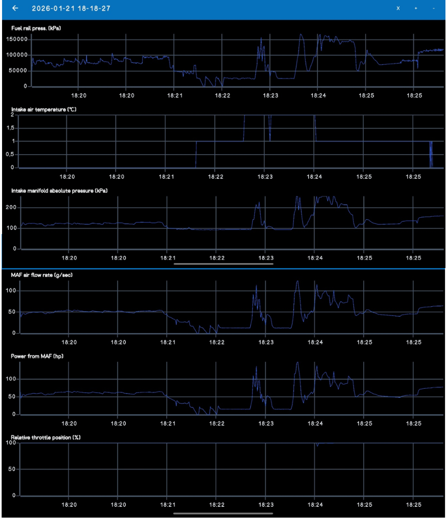

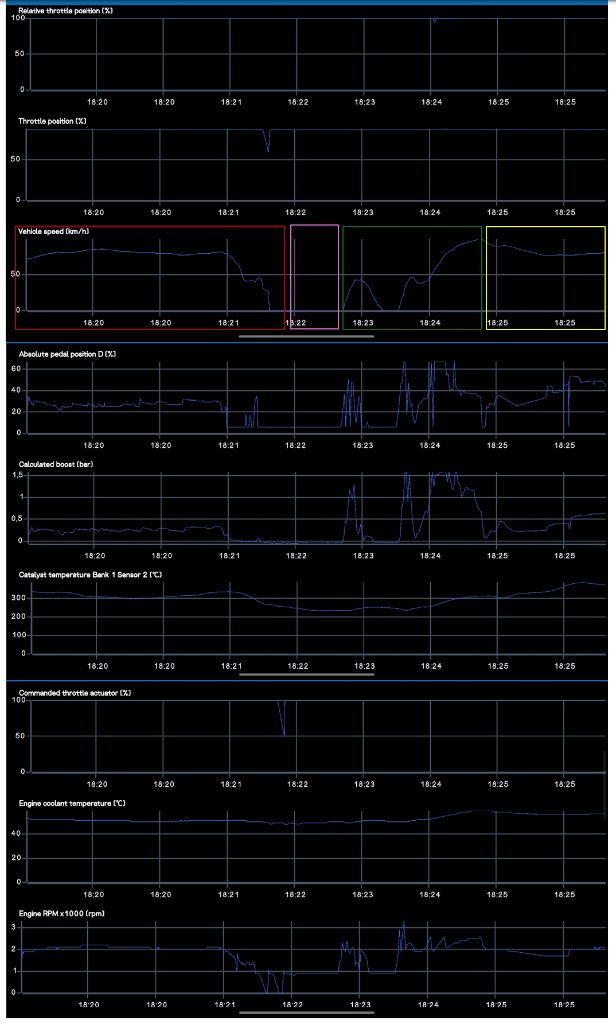

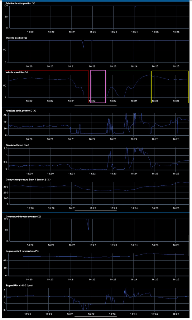

Ich hab den DPF wieder eingebaut und gestern eine Fahrt gemacht und dabei die Daten aufgezeichnet. Momentan steht mir leider nur ein Veepeak OBD Adapter mit CarScanner Pro App zur Verfügung. Daraus habe ich die folgenden Daten ausgelesen.
Zur Info:
roter Bereich: da war die MKL an mit Ladedruckfehler (auf der Autobahn).
lila Bereich: dort zweimal neu gestartet, Fehler wieder weg.
grüner Bereich: wieder auf die Autobahn, beschleunigt
gelber Bereich: etwa bei 18.25 ist die MKL wieder angegangen und er ist in den Notlauf.
Auch nochmal hier in Groß als PDF.
https://smallpdf.com/de/file#s=3f95f1ce ... c9c6808c61
Frage dazu:
Die Drosselklappenstellung ist laut Diagramm dauerhaft auf 100%, bis auf zwei kleine Peaks (kurz vor der MKL). Woran liegt das?
Sonst etwas auffällig? Ladedruck wird ja bis zu etwa 1,5 bar aufgebaut.

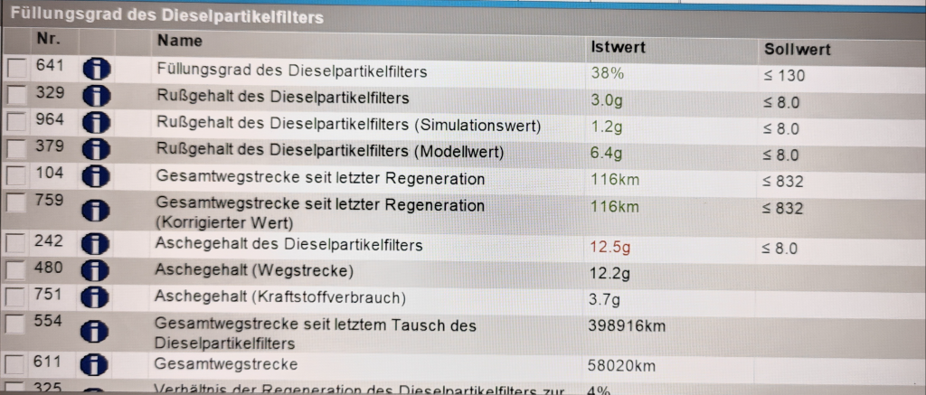

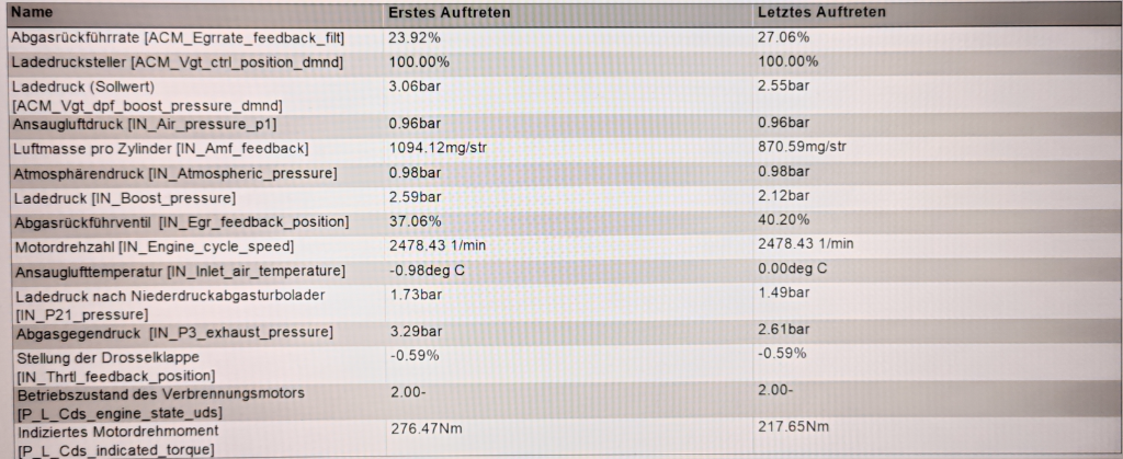

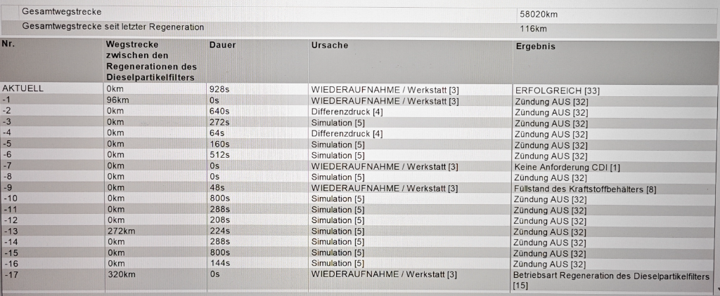

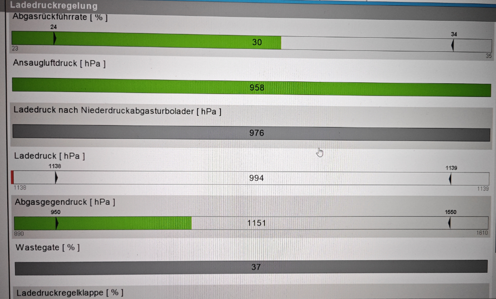

Rückmeldung zu meinem weiterhin bestehenden Problem. Hier kommen Daten ausgelesen mit XENTRY.
Was mich stutzig macht:
-Ladedrucksollwert und gemessener Ladedruck weichen stark voneinander ab
-Ladedrucksteller jeweils auf 100% ?
-die seltsamen Werte der Regeneration, vor allem "Simulationen", was bedeutet das?
-Aschegehalt weit über Sollwert
-Gesamtwegstrecke seit Tausch des DPF bei 398.916 Km, obwohl der Sprinter eine Gesamtlaufleistung von etwa 250.000Km hat?
Kann mir hier jemand weiterhelfen?

Denkst du das oder weißt du das mit den 250 000km ? Es soll da " Böse Buben " geben. :wink:

In meinem Beitrag den ich verlinkt hatte, steht :
Mit einem Diagnosegerät kann man die Druckdifferenz im Dieselpartikelfilter auslesen. Im Leerlauf sollte der Wert nicht höher sein als 10mbar (bzw. 10hPa). Bei 2000U/min im Stand, nicht mehr als 80mbar.
Hast Du das mal gemacht?
Bei 12,5Gr Asche, also 150%, würde ich behaupten das das mehr als 10mbar Druckdifferenz sind...

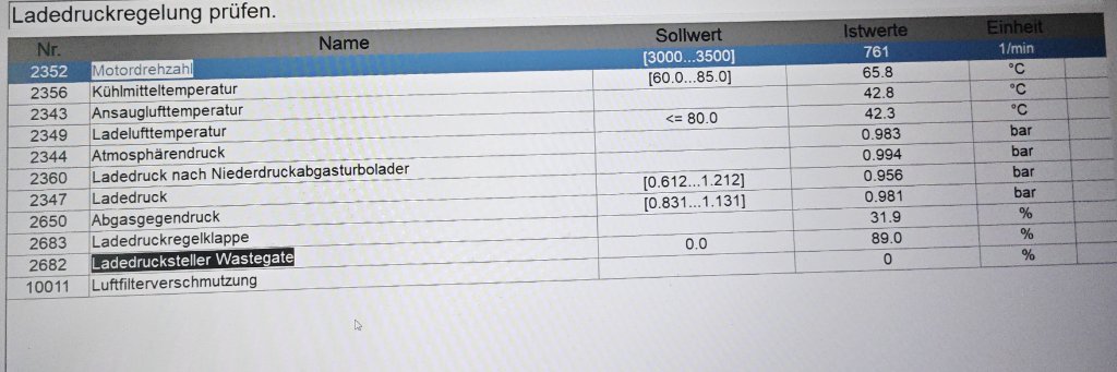

Hier kommen endlich ein paar brauchbare Daten, ausgelesen mit Xentry:
Kompressionstest i.O.:
231.0 1/min
229.0 1/min
230.0 1/min
231.5 1/min
Dynamische Prüfung der Abgasrückführung i.O.
Füllungsgrad des DPF: 44%
Rußgehalt: 3,5g
Rußgehalt Simulationswert: 1,6g
Rußgehalt Modellwert: 7,8g
Strecke seit letzter Reg: 146km
Abgasgegendruck im Leerlauf etwa 980 hPa. Bei 2000 u/min etwa 1240 hPa.
Edit: Die Druckdifferenz muss ich morgen nochmal checken.
Danach auf der Autobahn warmgefahren, um DPF manuell freibrennen zu können. Währenddessen die Sensordaten im Blick behalten.

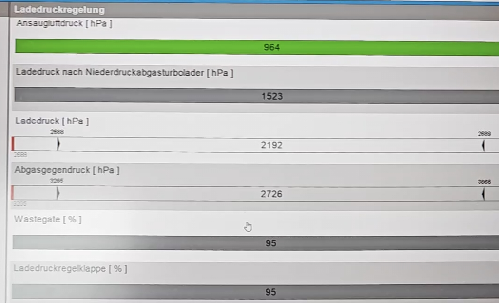

Dabei ist mir aufgefallen, dass der Abgasgegendruck im Stand mit ~980 hPa im grünen Bereich ist, der Ladedruck aber konstant mit etwa 938 hPa zu niedrig (Sollwert 992).
Beim Beschleunigen sind dann Ladedruck und Abgasgegendruck auf einmal beide konstant zu niedrig, siehe Screenshot. Sobald der Sprinter dann aber in den Notlauf springt, ist der Abgasgegendruck wieder im Normbereich.
Zurück wollte ich dann den DPF freibrennen, allerdings wurde die erforderliche Temperatur von 180°C vor DPF nicht erreicht... Schaff ich das ohne Turbo überhaupt? :) die 20 Minuten Autobahn haben wohl nicht gelangt.

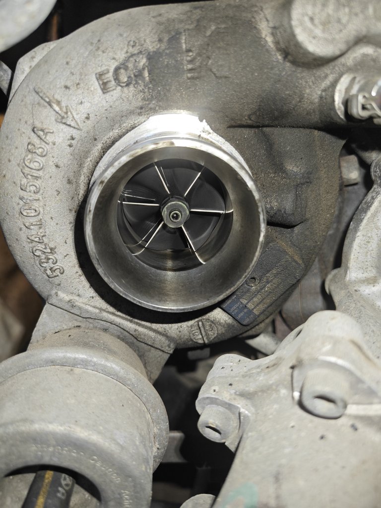

Und noch etwas ist mir aufgefallen, als ich zurück war: das Gestänge der "oberen" Druckdose des Bi-Turbos lies sich im Leerlauf mit den Händen bewegen. Sollte das so sein? Daraufhin habe ich mal die beiden Ladedruckregelventile gegeneinander getauscht und die Schläuche gecheckt, immer noch dasselbe.
Kann das jemand interpretieren oder mich weiter auf die Suche schicken? :roll: So langsam bekomme ich wieder ein bisschen Hoffnung.

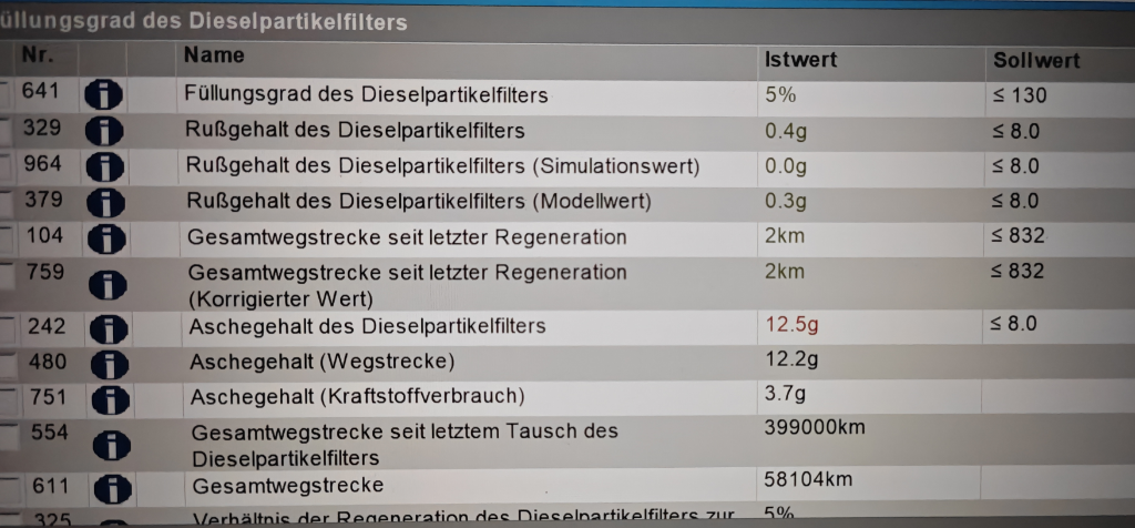

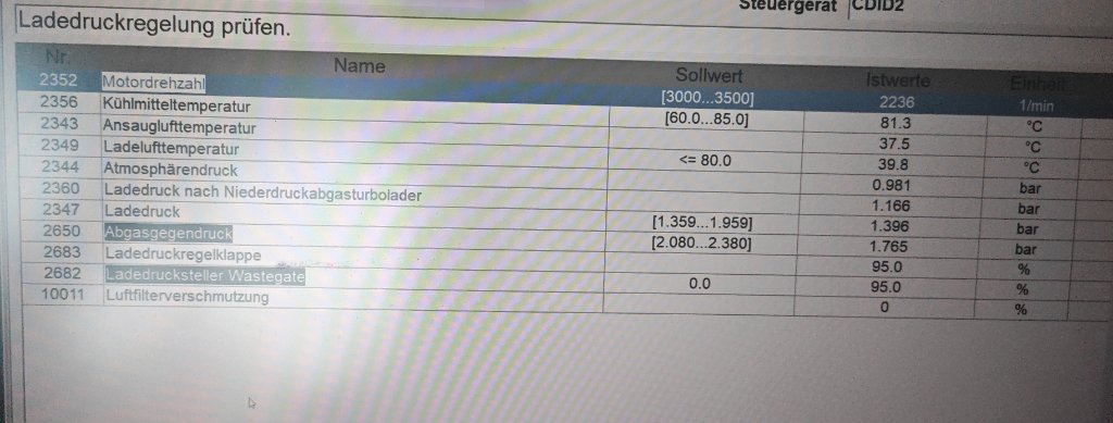

Heute gings weiter:
Differenzdruck im Leerlauf unter 10 hPa, bei 2000 u/min bei etwa 40 hPa.
Dann habe ich versucht, die manuelle Regeneration beim DPF einzuleiten. Dabei ist mir Xentry dreimal abgeschmiert. Während des Vorgangs hat sich Xentry einfach beendet. Beim vierten Mal (während der Fahrt) hat es dann endlich geklappt! Die Regeneration wurde erfolgreich durchgeführt und dann ist Xentry abgestürzt :D ich war gerade an dem Punkt angelangt, an dem die Temperatur vor DPF unter 400°C gehen sollte, um weiterzukommen. Passiert danach noch irgendwas? Der Aschegehalt wird mir jetzt nämlich immer noch mit 12,5g angezeigt.
Danach nochmal den Differenzdruck gecheckt, Leerlauf unter 10 hPa, bei 2000 u/min etwa 15 hPa. Also scheint es ja schon etwas gebracht zu haben?
Ich hab während der Fahrt immer wieder die Sensordaten im Blick gehabt. Was mir aufgefallen ist: die meisten Sensoren haben einen Sollwertbereich von x - bis y. Dazwischen wird der aktuelle Wert angezeigt und eben für passend befunden oder eben nicht. Nur der Ladedruck hat einen absolut fest definierten Wert. Ich hab nochmal eine Aufnahme angehängt, da wird es ersichtlich. Ist das normal? Da kann der Wert ja gar nicht im "Toleranzbereich" sein, weils es keinen Bereich gibt?

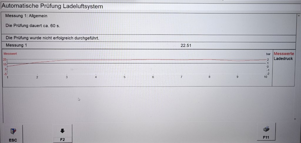

Konkrete Fragen:
-Sollwertbereich Ladedruck, kein Toleranzbereich, ist das normal?
-was ist mit den Sprüngen des Ladedruckbereichs in Xentry (rot, hier nochmal angehängt)?
-Aschegehalt weiterhin bei 12,5g nach erfolgreicher (manueller) Regeneration, Differenzdruck allerdings i.O. - passt, oder da weiter ansetzen?
Beiträge: 6577
Re: OM651 Biturbo Ladedruckverlust P2263, Suche nach Ursache oder Sprinter-Experte
Mit Aschegehalt bei 12,5g ist der DPF voll und müsste getauscht/ gereinigt werden.
Ein Versuch wenn Du XENTRY zur Verfügung hast, gebrauchten DPF anlernen, DPF Regeneration im Stand durchführen - Achtung, die Abgase die austreten, sind sehr heiß - und dann Probefahrt machen.
Eine Regeneration vermindert nicht die Asche!
Eine Regeneration verbrennt Ruß!
Erklärung:
Ruß: Entsteht bei der Verbrennung von Diesel. Er ist brennbar und wird bei der Regeneration zu CO₂ verbrannt. Er verschwindet also fast vollständig aus dem Filter.
Asche: Ist das nicht brennbare Überbleibsel der Regeneration. Sie entsteht hauptsächlich aus Additiven im Motoröl und Abrieb aus dem Motor. Da sie nicht verbrennen kann, bleibt sie dauerhaft im Filter.
Faktoren, die die Aschebildung beeinflussen:
Motoröl: "Low-SAPS" Öle sind Pflicht. Sonst entsteht zu viel Rest (Asche).
Ölverbrauch: Wenn der Motor Öl verbrennt (z.B. defekter Turbolader), steigt die Aschemenge rasant an.
Fahrprofil: Viel Kurzstrecke führt zu häufigeren Regenerationen und damit indirekt zu einem schnelleren Anstieg des Gegendrucks.
Wichtiger Hinweis: Wenn der DPF voll mit Asche ist, hilft keine "Freibrennfahrt" auf der Autobahn mehr. Der Filter muss dann professionell gereinigt oder ausgetauscht werden.
Quelle: Mein Gehirn und etwas von einer KI sowie Suchmaschine

Weiß niemand weiter? Vor allem der nicht vorhandenen Toleranzbereich beim Ladedruck ist für mich nicht zu verstehen. Was hat es damit auf sich?
peter601 hat geschrieben: 17 Feb 2026 10:29 Irgendjemand eine Idee?
Konkrete Fragen:
