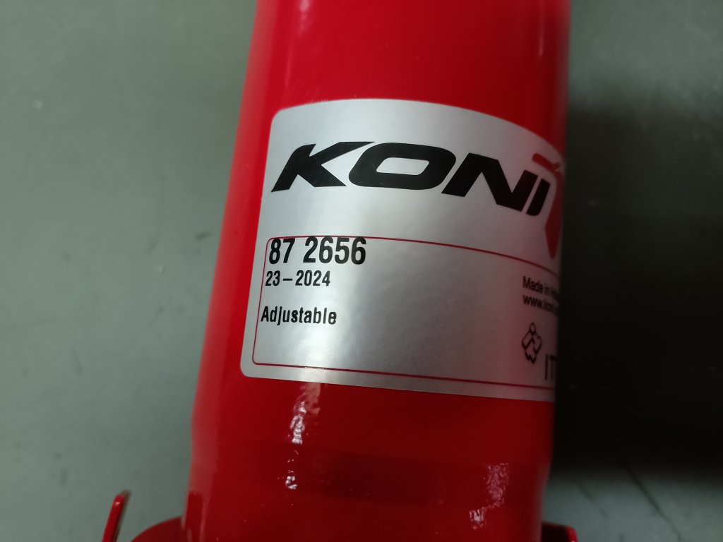

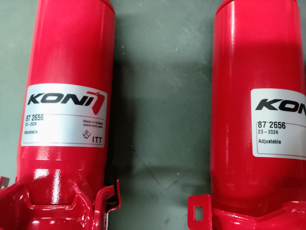

Doch die sind einstellbar hier noch im unverbautem Zustand
W906 213 CDI, 4x2, BJ 2012, I=4,182, Umbau auf Highline KI und Highline MFL,Dachträger, Ausgebaut als WoMo, Delta 4X4 Klassik Felgen mit 255/65R17
Hallenser
Beiträge: 707
Re: Marquart Stossdämpfer hinten
Beitrag von Hallenser »
Das sind NICHT die Active!
Das sind die Koni Special!
Die Special kann man „nachstellen“, die Active sind OHNE Einstellung - kann man bei Koni auch selbst gut nachlesen :wink:
