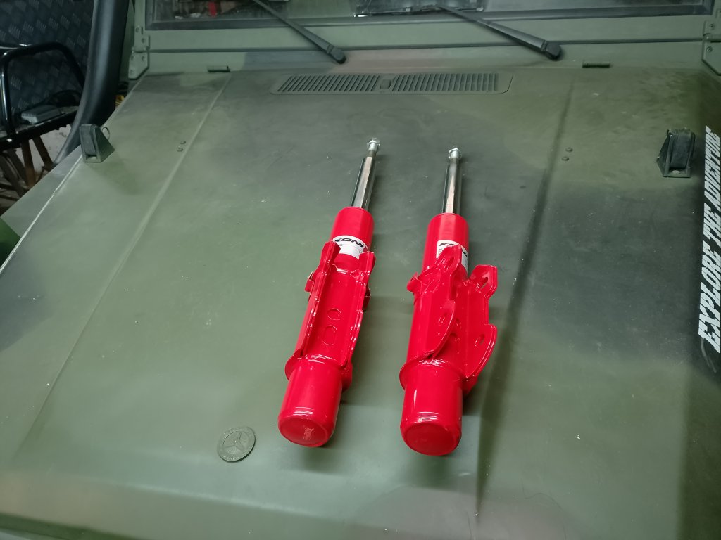

EndzeitExplorer hat geschrieben: 01 Nov 2024 20:20 ...... auf KONI SPECIAL ACTIVE und die sind jetzt ca. 50000 Km drin und muß sagen super fahrverhalten auf Straße wie im Gelände
Welche hast jetzt genau drin ? Konfigurator liefert : KONI SPECIAL ACTIVE | Stoßdämpfer | Hinten | 8805-1087 |
Sind das die welche du drin hast ? Welches Gewicht hast du auf der HA und welche Federung ?

Vorne 87-2656 und hinten 82-2585 Einstellung vorne geht nur 2 Stufen auf Stufe 1 und hinten gehen 5 Stufen auf Stufe 3 die Nummern sind für den W906 von mir Gewicht ist bei mir komplett 2,9T
W906 213 CDI, 4x2, BJ 2012, I=4,182, Umbau auf Highline KI und Highline MFL,Dachträger, Ausgebaut als WoMo, Delta 4X4 Klassik Felgen mit 255/65R17

Das sollten aber dann die Koni Secial sein - nicht die Spezial Active. Die Active sind nicht verstellbar und auch die Teilenummer entspricht den normalen Special.
Bei dem 907 passt der 872656 auch, hinten sollte es der 822649 (keine Ahnung, was da zum 906 ander ist) sein. So habe ich die Teile auch gerade bestellt

Doch die sind einstellbar hier noch im unverbautem Zustand

Das sind NICHT die Active!
Das sind die Koni Special!
Die Special kann man „nachstellen“, die Active sind OHNE Einstellung - kann man bei Koni auch selbst gut nachlesen :wink:
