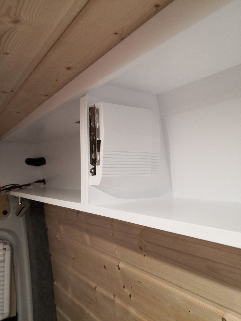

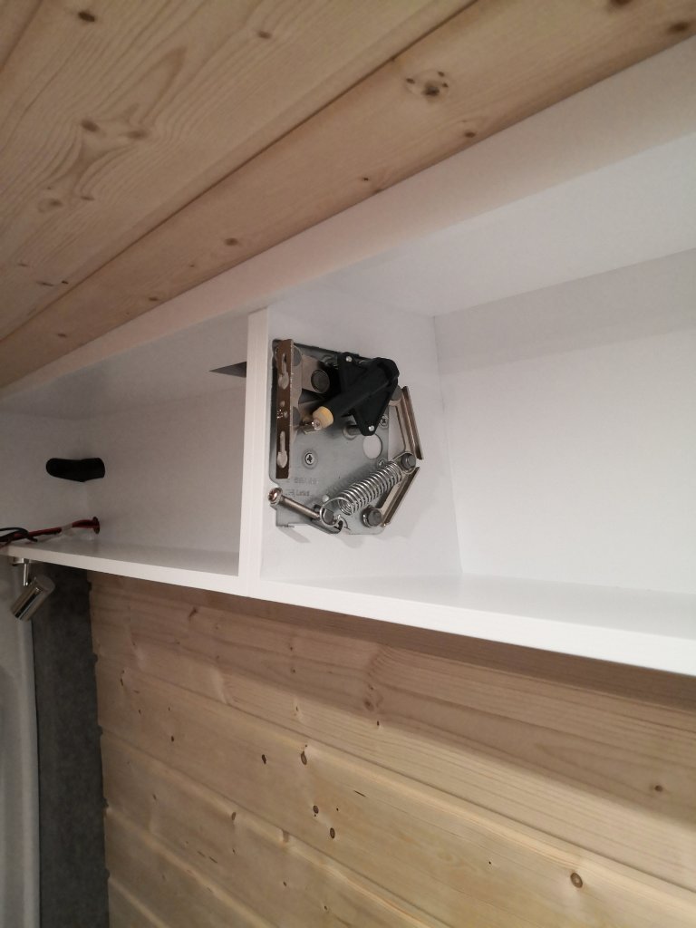

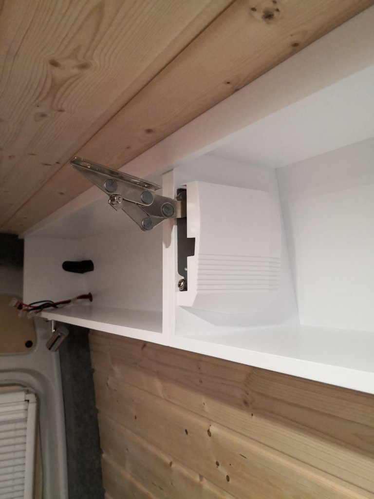

Nach etwas längerer Suche habe ich einstellbare Klappenbeschläge mit Dämpfung gefunden die in meine Oberschränke passen.
Alles von Häfele, Blum, Hettich etc. war zu groß.
Jetzt habe ich die Grass Kinvaro T-65 verwendet.
Richtig eingestellt bleibt die Klappe in jeder Position stehen.

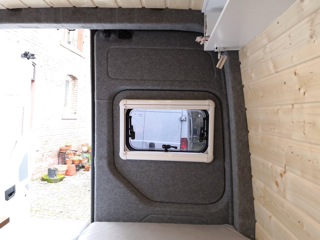

Da es gestern mal nich geregnet hat, habe ich die erste Hecktür verkleidet.
Crafter 4Motion L2H2 Bj 2018

Hallo Sebbil , das sieht gut aus mit der gefilzten Tür , da mir das auch vorschwebt würde mich interessieren wie groß der Zeitaufwand ca war ?!

Mitohne hat geschrieben: 07 Dez 2020 18:59 Hallo Sebbil , das sieht gut aus mit der gefilzten Tür , da mir das auch vorschwebt würde mich interessieren wie groß der Zeitaufwand ca war ?!
Gruß Andreas
Hi Andreas,
danke schön. :wink:
In Summe dürfte ich ca. 2,5 Stunden für die eine Tür benötigt haben.
Schablonen anfertigen 0,5h
Filz schneiden und Ränder abnähen 0,75h
Filz Stück für Stück ankleben inkl. zwischendurch den Kleber anständig ablüften lassen 1h - 1,5h
Sebastian

so wie das ausschaut hast du die Türe aus einem großen Stück gefilzt und zwar direkt auf das Metall, richtig?
Schaut super aus!
Hab mittlerweile meine Schiebetüre gefilzt, dort hab ich aber sogar 6mm Armaflex drunter gepackt.
Hat auch gut funktioniert

Kompass hat geschrieben: 08 Dez 2020 12:08 Moin Sebastian,
Schaut super aus!
VG
Christoph
Hi Christoph,
ich habe mehrere Stücke Filz verwendet.
(von der Oberkante bis zum Fenster, links und rechts
vom Fenster, unter dem Fenster)
Aber eben alle Übergänge mit Ziernähten versehen, so dass das ordentlich aussieht.
Genau, ich bin direkt auf das Blech bzw. die Holzverkleidung.
Alles in einem Stück, das wäre schwierig geworden wenn alles genau passen soll.

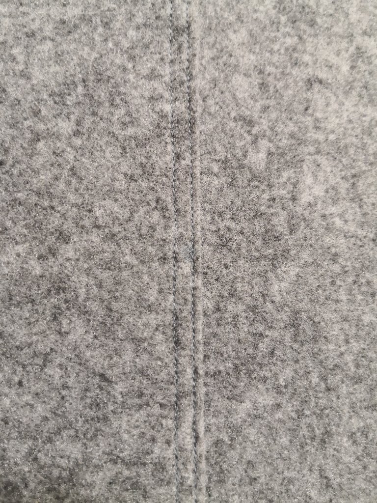

Wie funktioniert sowas genau mit Ziernähten?
Hast du da eventuell ne Nahaufnahme von?
Bei meiner Schiebetüre habe ich alles aus einem Stück gemacht, was tatsächlich mit dem Stretchfilz ganz gut geklappt hat. Aber natürlich ist es einiges an Fummelei gewesen
sebbll
Beiträge: 295
Wohnort: Landau
#134
Beitrag von sebbll »
Kompass hat geschrieben: 08 Dez 2020 13:36 Wie funktioniert sowas genau mit Ziernähten?
In meinem letzten Ausbau hab ich es auch am Stück gemacht, da habe ich das Filz zuerst geklebt und dann passend an den Kanzen entlang geschnitten.
Da ich diemal die Kanten nähen wollte ging das so nicht, da muss dann ja das Filz schon fertig genäht sein bevor ich es verklebe.
Durch die Nähte lässt es sich an den Kanten auch nicht mehr dehnen.
Ich habe mal versucht ein Foto zu machen, ist gar nicht so einfach etwas zu erkennen.
Im Prinzip kannst du jeden Stich machen der dir gefällt.
Ich habe einfach zwei parallel Stiche mit 5mm Abstand gemacht.
An Stößen habe ich das Filz 7mm überlappen lassen, dann sieht es aus als wäre das Filz miteinander vernäht.
