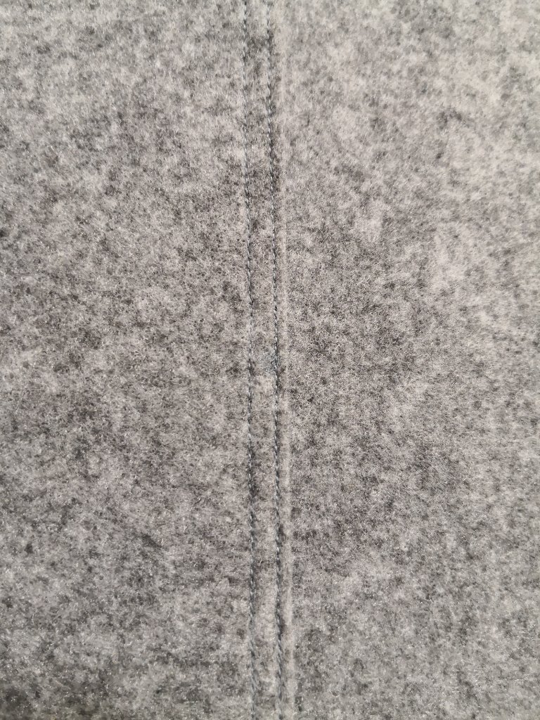

Wie funktioniert sowas genau mit Ziernähten?
Hast du da eventuell ne Nahaufnahme von?
Bei meiner Schiebetüre habe ich alles aus einem Stück gemacht, was tatsächlich mit dem Stretchfilz ganz gut geklappt hat. Aber natürlich ist es einiges an Fummelei gewesen
sebbll
Beiträge: 295
Wohnort: Landau
#134
Beitrag von sebbll »
Kompass hat geschrieben: 08 Dez 2020 13:36 Wie funktioniert sowas genau mit Ziernähten?
In meinem letzten Ausbau hab ich es auch am Stück gemacht, da habe ich das Filz zuerst geklebt und dann passend an den Kanzen entlang geschnitten.
Da ich diemal die Kanten nähen wollte ging das so nicht, da muss dann ja das Filz schon fertig genäht sein bevor ich es verklebe.
Durch die Nähte lässt es sich an den Kanten auch nicht mehr dehnen.
Ich habe mal versucht ein Foto zu machen, ist gar nicht so einfach etwas zu erkennen.
Im Prinzip kannst du jeden Stich machen der dir gefällt.
Ich habe einfach zwei parallel Stiche mit 5mm Abstand gemacht.
An Stößen habe ich das Filz 7mm überlappen lassen, dann sieht es aus als wäre das Filz miteinander vernäht.
Folgende Benutzer bedankten sich beim Autor sebbll für den Beitrag:
Kompass (08 Dez 2020 16:37)
Crafter 4Motion L2H2 Bj 2018
