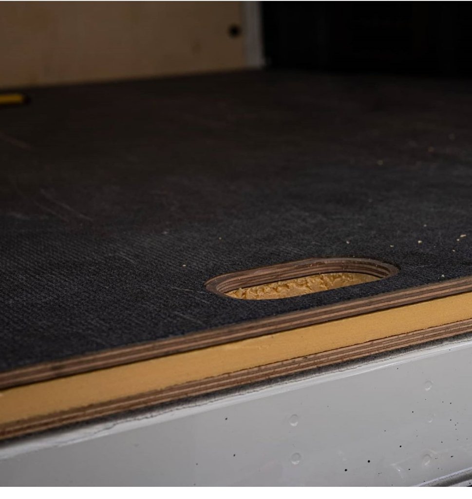

-Boden gedämmt mit XPS Platten, Stöße verklebt, zwischen Blech und XPS Platten eine Absperrbahn damit nichts quietscht.

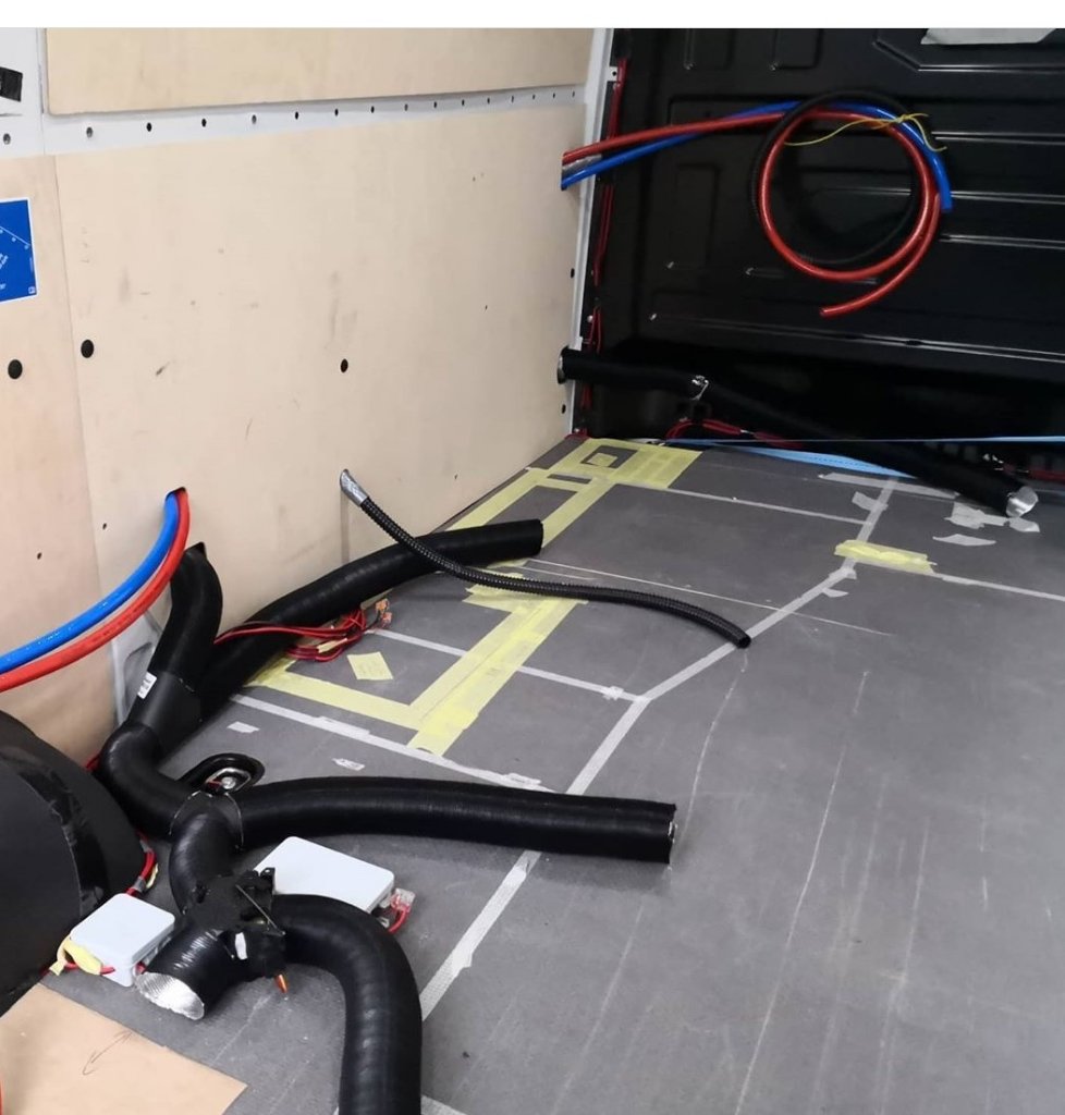

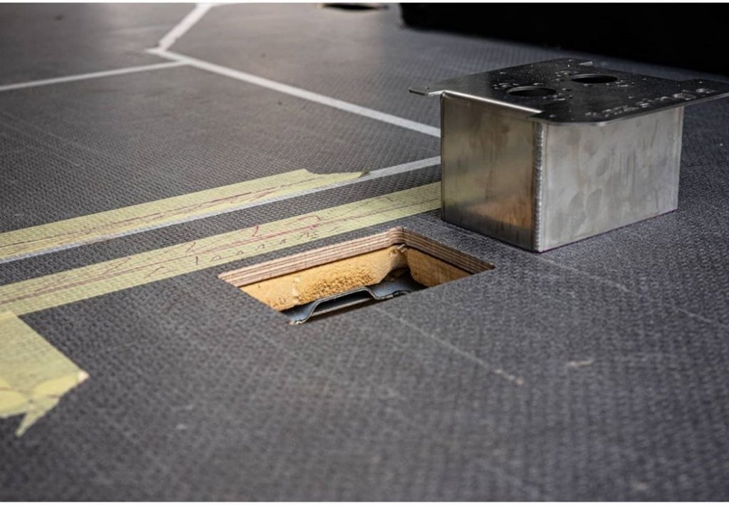

-Ausschnitt für die Standheizung (Autoterm Air 2D)
-Hinten mittig zwischen den Radkästen

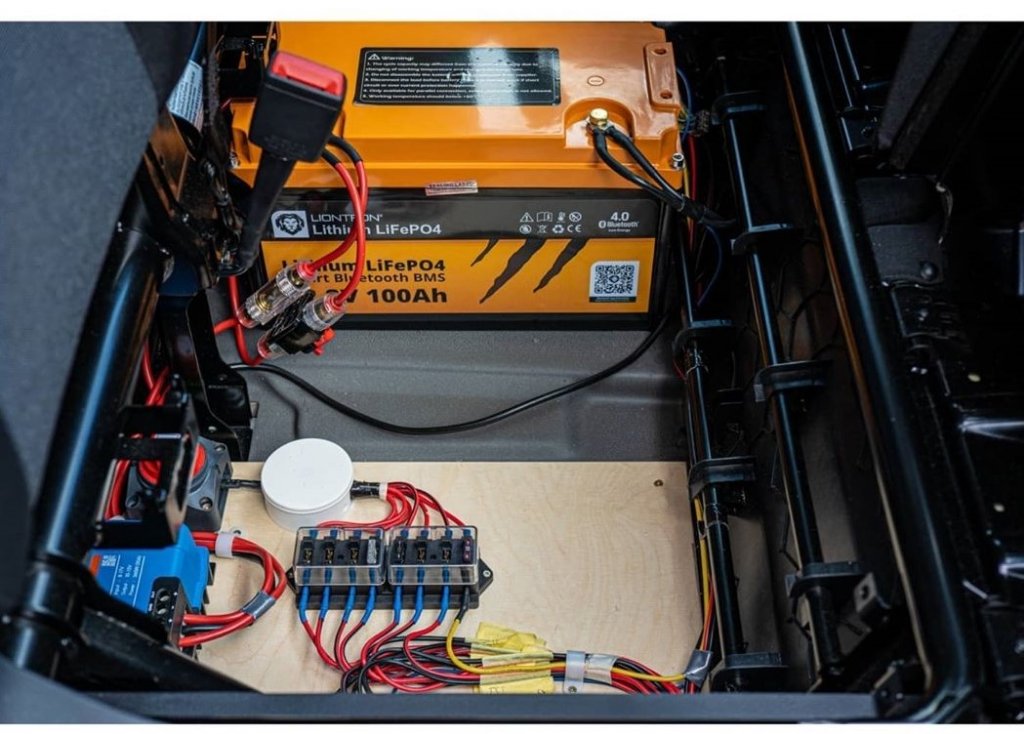

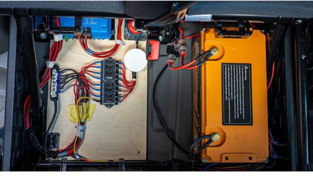

-Elektrik im Beifahrerdoppelsitzkasten
-Ladebooster: Victron Energy Orion-tr Smart 12/12-30
-Batterie: Liontron LiFePo4 100AH
-> Die App der Batterie ist noch verbesserungsbedürftig, aber es ist schon klasse den genauen Ladezustand, Temperatur und den aktuellen Verbrauch bzw. die
Ladeleistung des Ladeboosters zu sehen.
-> Die App des Ladeboosters ist auch ganz nett, hier kann man ein paar Dinge anpassen.

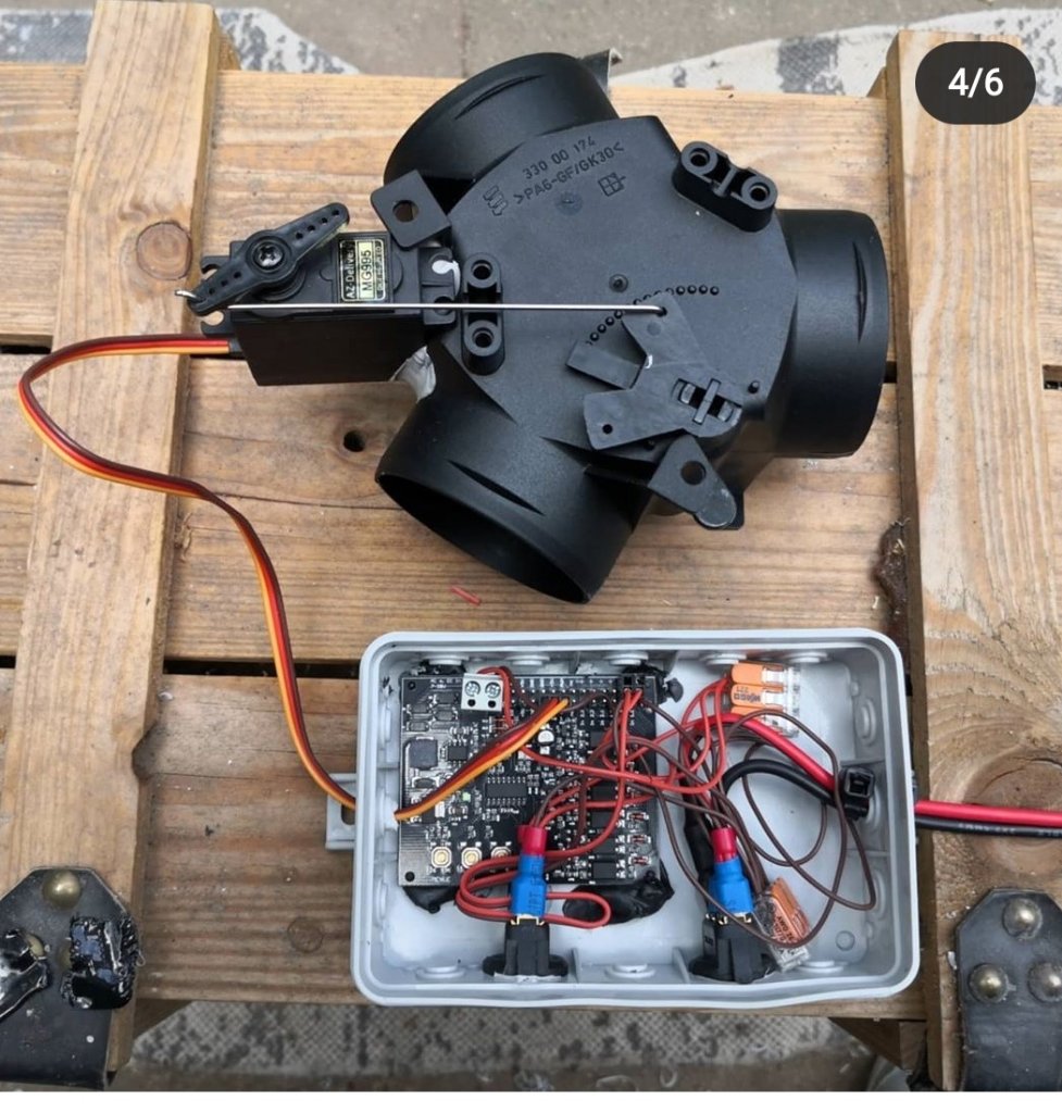

-Regelklappe für die Warmluft, Erklärung in einem der nächsten Beiträge
-Regelklappe von tigerexped
-Bowdenzug durch Servomotor mit Servosteuerung ersetzt
-Ich könnte die Klappe stundenlang einfach auf und zu machen :lol:

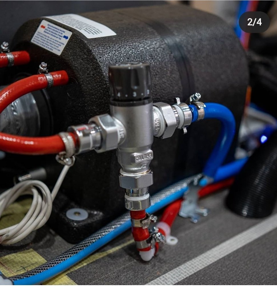

Beitrag von sebbll »

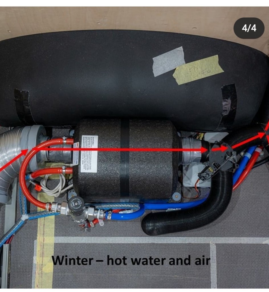

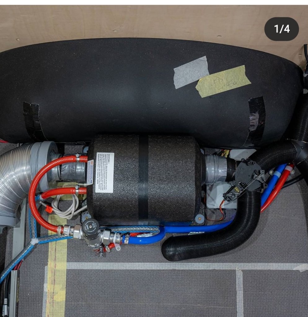

-Elgena Nautic Air 6L
-Regelklappe sorgt dafür, dass die warme Luft im Sommer direkt unter dem Auto verschwindet wenn man warmes Wasser möchte, Im WInter gibt es dann warmes wasser und warme Luft.
-Verbrühschutz
Da man im Netzt kaum Angaben findet wie lange es nun dauert bis man das Wasser auf eine brauchbare Tempertaur erhitzt hat, wie lange es im Boiler warm bleibt und wieviel Duschwasser man tatsächlich aus den 6L herausbekommt werde ich dazu später mehr schreiben.

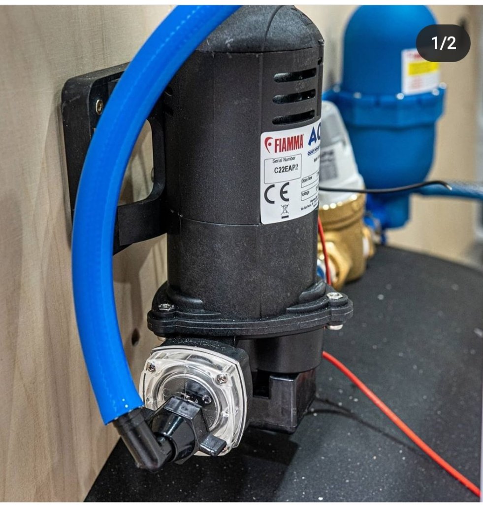

-Pumpe, Fiamma Aqua 8 (sehr leise)
-Druckminderer
-Akkumulatorentank

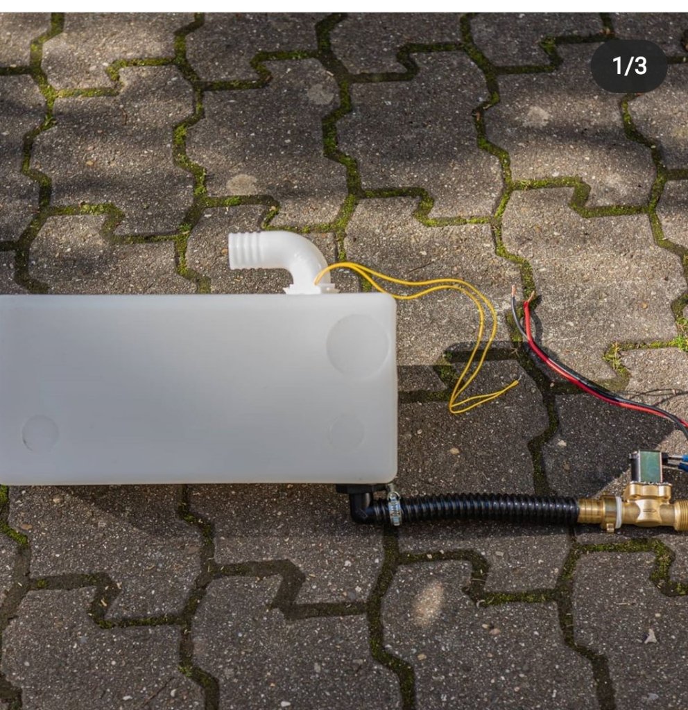

-Pipitank für die Trockentrenntoilette-
-Magnetventil zum leeren des Tanks elektronisch per Schalter aus dem Fahrerhaus

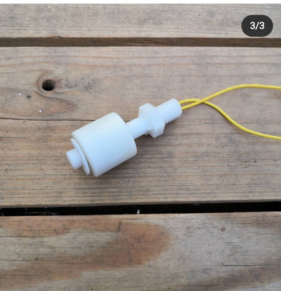

-Schwimmschalter zeigen an:
-Pipitank fast voll
-Abwassertank fast voll
-Wassertank fast voll (beim befüllen)
-Wassertank fast leer (15L übrig)
-Anzeige per LED

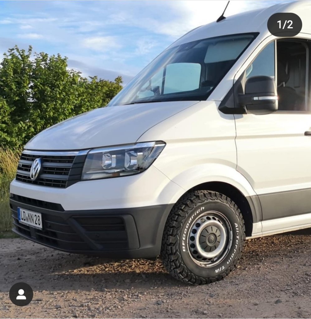

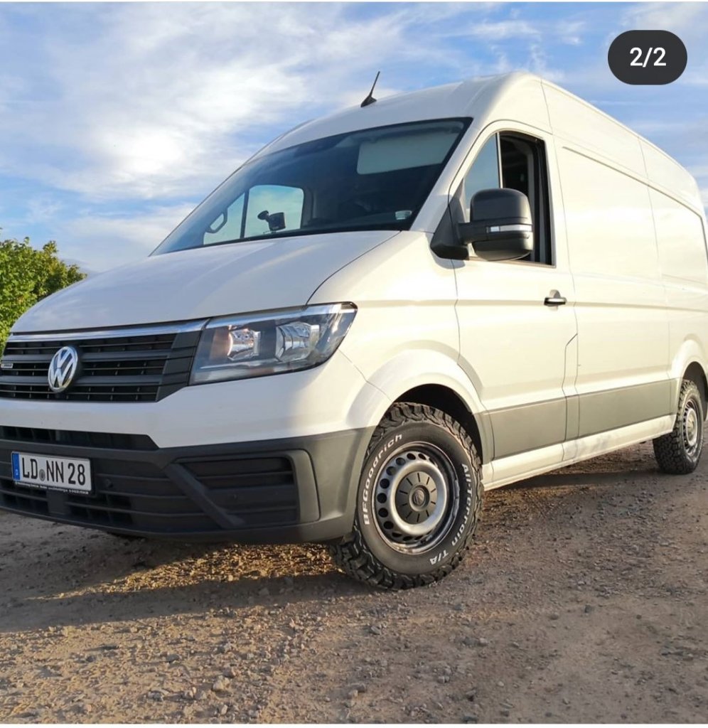

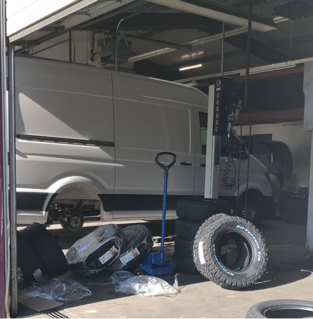

Neue Reifen. :D
BF Goodrich TA KO2 225/75 R16
Passt vom Tacho gerade noch so.
