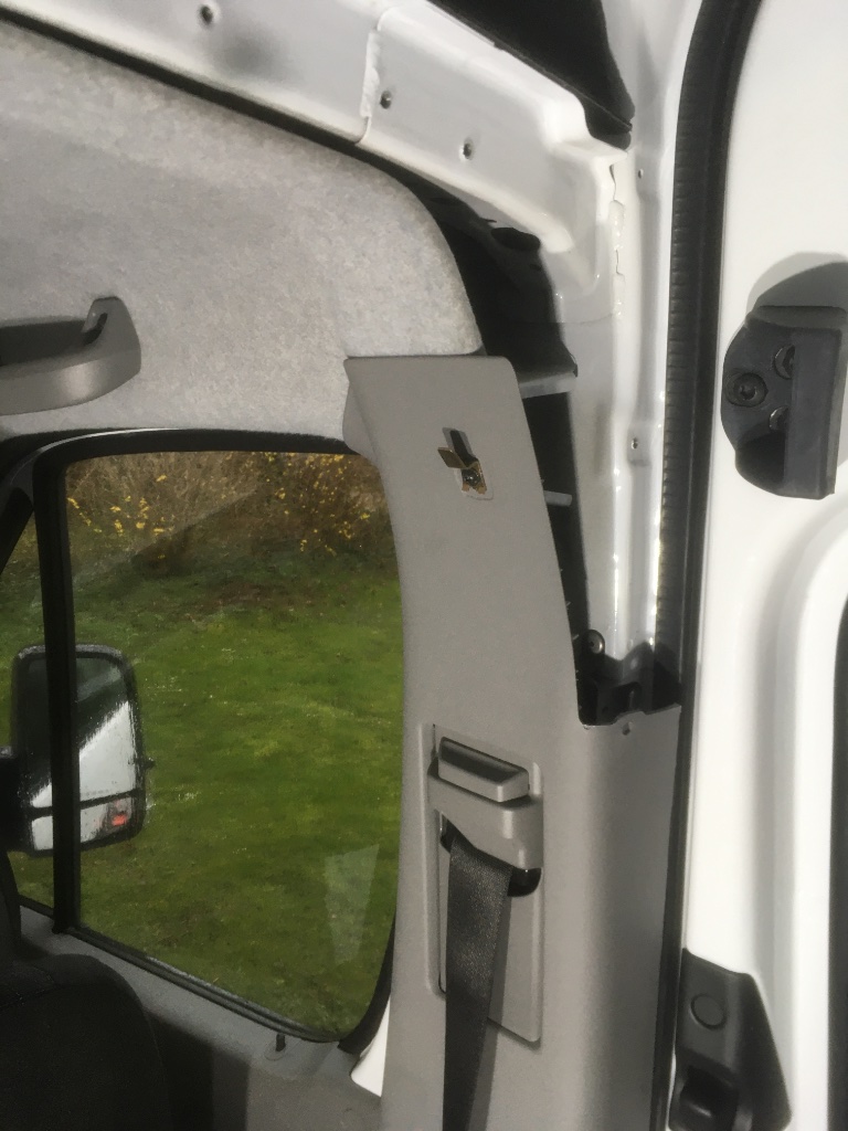

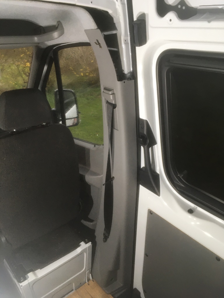

A906 695 05 57
A906 692 46 00
A906 692 47 00

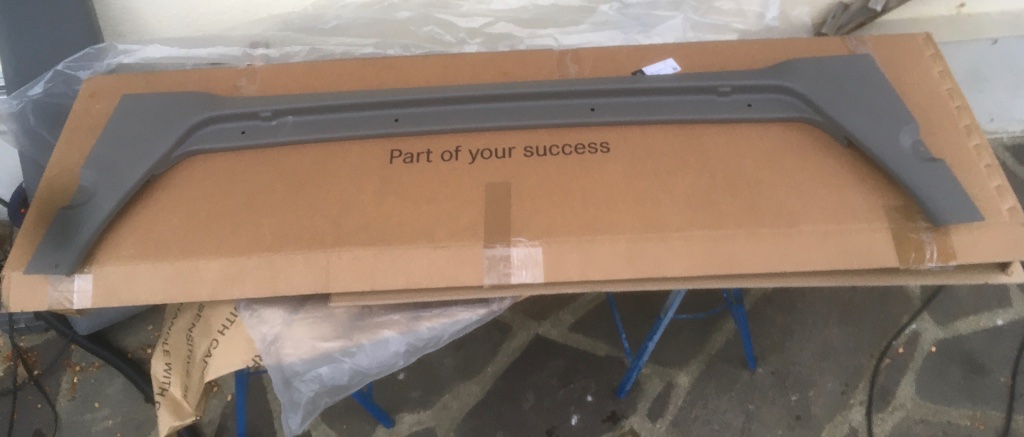

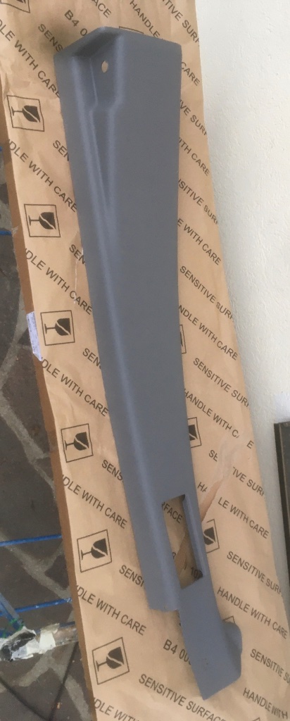

Ich war heute bei MB und hab die zwei Teile geholt. Die B-Säulenverkleidung links ist im Rückstand.
Die Teile passen :D für meinen H2 und Ablagefach über den Sitzen auf ca. 173cm (Original MB).
Als Entschädigung wurde mir ein Rabatt eingeräumt. :wink:
Da ich dem Forum auch etwas zurückgeben will, hab ich ein paar Fotos gemacht.
das Teilmit Endnummer 47
Endnummer 57
Das letzte Foto ist nochmal Endnummer 47.
Zuletzt geändert von Windy-ZX am 30 Mär 2023 16:41, insgesamt 3-mal geändert.

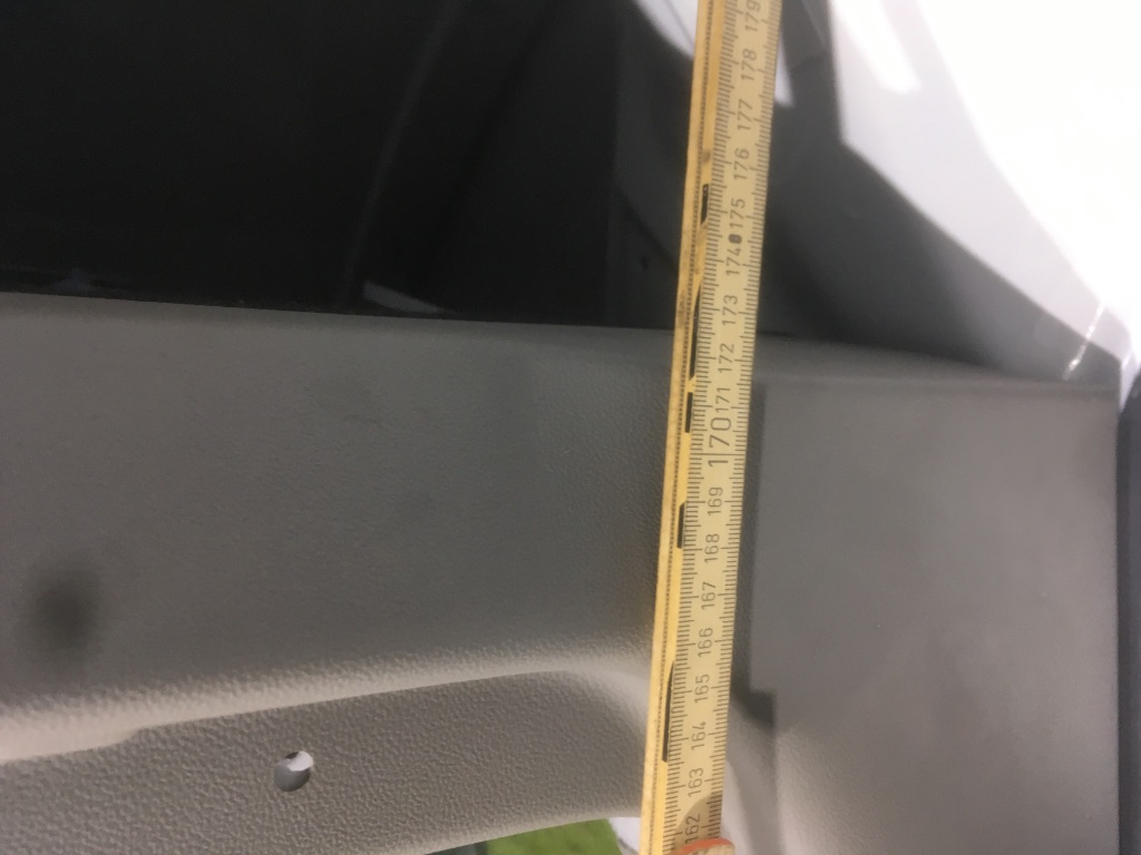

Foto mit Meterstab.
Passt perfekt. Jetzt dreh ich noch schnell eine Distanz für den Gurt und gut.
