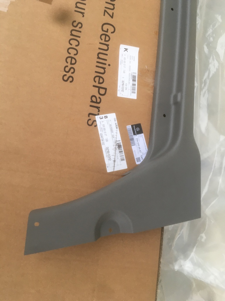

ich bin zwar schon seit 1,5 Jahren stolzer Besitzer (lang gehegter Traum*) eines 316 Kasten, Lang mit Hochdach (gebraucht, Ex-Vermietung) von 2012 aber der Umbau zum WoMo hat mich von der Dauer her etwas überrascht: Laufleistung seit Kauf ca. 1000Km … :(

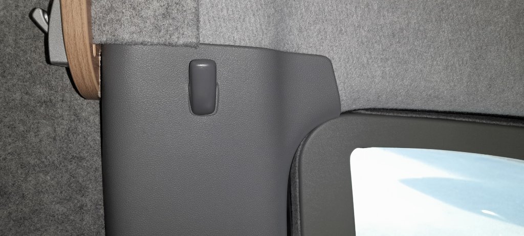

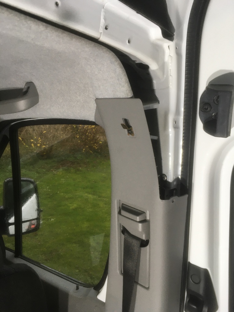

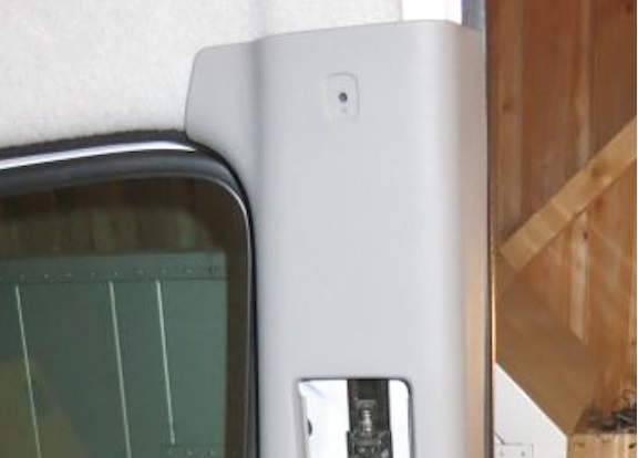

Seit langem suche ich nun schon die B-Säulen Verkleidung, die in den CS-Reisemobilen verbaut werden. Sprich die, die die Befestigung der Gurte an der B-Säule haben und nicht am Sitz (dann stört der auch nicht mehr, wenn man die Sitze drehen will ;)
und oben soll sie so aussehen
Da Mercedes bislang nicht in der Lage war mir zu helfen, an Euch die Frage und vielleicht besitzt ja einer von Euch ein CS-Reisemobil ähnlichen Baujahrs, der so ausgestattet ist. Denn ich benötige für die Bestellung bei MB die Fahgrestellnummer … :?:
Vielen Dank vorab!
Andreas
P.S.: Ich ergänze hier nur kurz, dass ich keine Gebrauchte Verkleidung suche, sondern eine Fahrgestellnummer eines zutreffenden Fahrzeugs, damit ich die Teile dann beim Freundlichen kaufen kann - Danke!

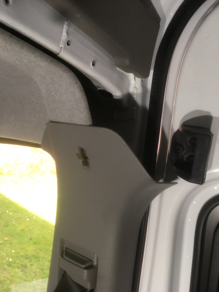

Mopedfahrer hatte mir einige Informationen zum Beitrag ("B- Säulen Verkleidung links" http://www.sprinter-forum.de/viewtopic. ... erkleidung) zukommen lassen:
“Die B-Säulen-Verkleidung hat an der Stelle, wo der Gurt unten befestigt werden kann einen angedeuteten Bereich zum Ausbohren (mit Kegelbohrer) - ist also schon für diese Art der Befestigung vorbereitet.
Das einzige Problem ist noch, dass ca. 30-40 mm Luft zwischen B-Säule und Verkleidung ist. Da muss man ein Abstandstück dazwischen schrauben damit der Gurt fest ist. Ich weiß nur nicht, ob es dieses Stück von MB gibt oder ob man es selbst herstellen muss.”

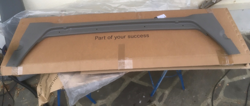

habe die verkleidungen schon da und auch schon aufgebohrt. habe sie für 30eur bei ebay bekommen, voher war eine trennwand drin.
suche ebenfalls nach der hülse und einer längeren schraube habe mich aber bisher noch nicht intensiv damit beschäftigt.
den gurt muss man dann wohl im rollmechanismus drehen dass es unten passt

Nur so am Rande, die B-Säuilenverkleidung für 'mit Trennwand' sieht aber anders aus, ist kürzer und eigentlich unschön wenn man keine Trennwand hat, da sie die B-Säule hinten nicht umschließt.

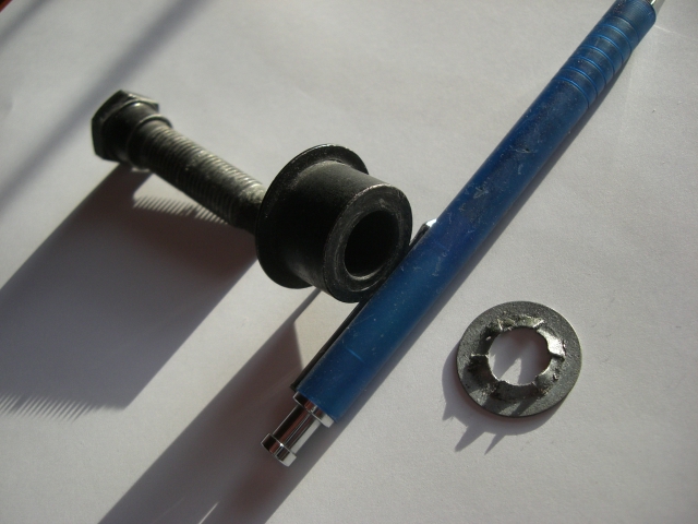

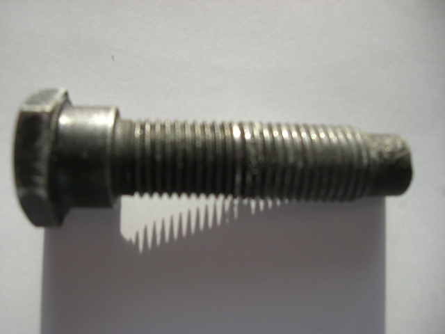

da nicht klar ist ob nur die B - Säulenverkleidung gesucht wird, oder der ein oder andere die Gurtbefestigung unten sucht, stelle ich dazu etwas ein.
Schraube : Länge, ohne Kopf 47 mm, Länge der Bundes auf dem der Gurt dreht 7mm, Gewinde ( wie alle Sicherheitsgurtschrauben ) 7 / 16 tel Zoll / 20 Gang pro Zoll, SW 17.
( nicht wie manche meinen M10 oder M 12 )
Die ersten 7 mm haben kein Gewinde, D = 9 mm. Schrauben Güte 8.8
Die Buchse : D = 27,9 mm, d = 21,8 mm, Bohrung 11,8 mm, Gesamtlänge 14,5 mm, Stärke der Bundes auf dem der Gurt dreht 1 mm,
( nach einer Feilprobe, kommt es mir so vor, dass die Buchse vergütet ist.
Die Sicherungsscheibe ist eine Gewinde Sperrscheibe, die glatte Seite zur Buchse, die Zähne sitzen in den Gewindegängen.

@Peter: vielen Dank für die ausführliche Antwort. Genau diese Angaben zur Größe der Buchse habe ich gesucht.
