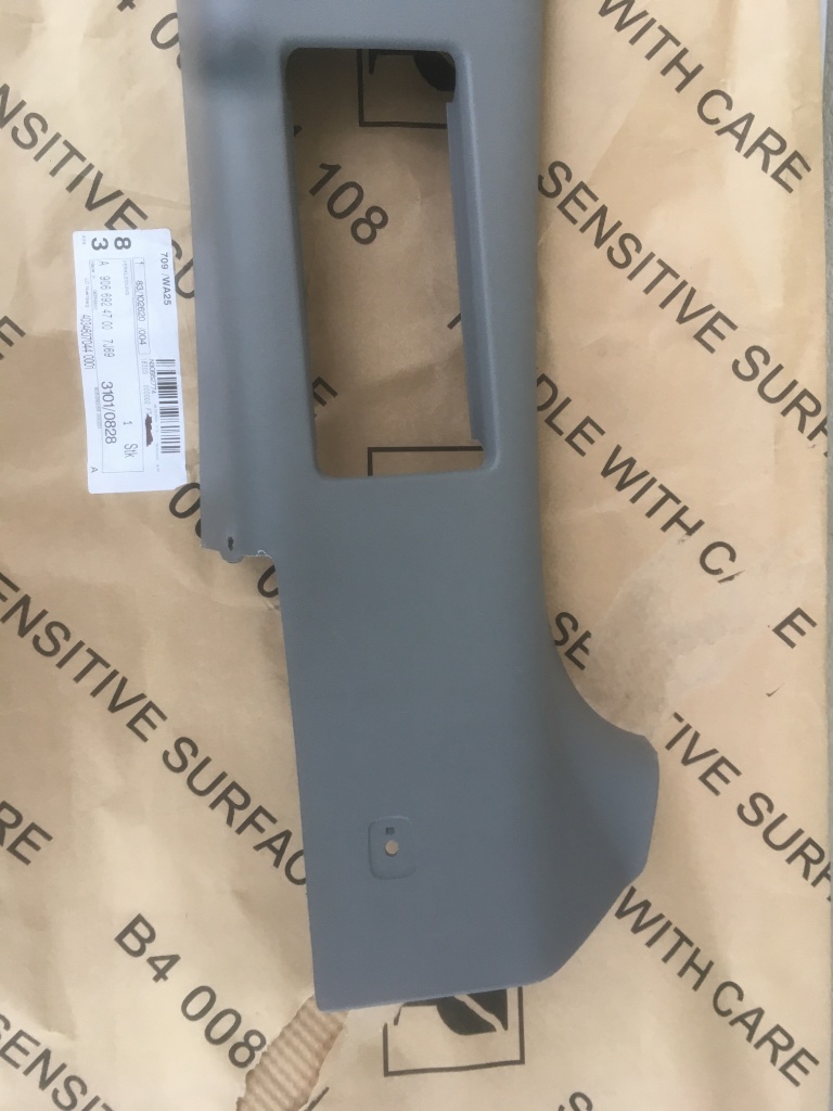

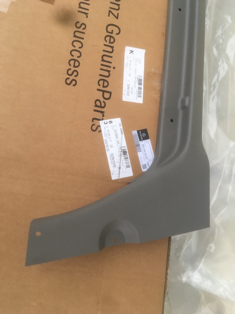

das würde ich jetzt nicht behaupten. Ich denke bei 193cm Stehhöhe habe ich auch einen H2 incl. Ablage und da passen die Teilenummern vom Julian perfekt.
A906 695 05 57
A906 692 46 00
A906 692 47 00
Ich war heute bei MB und hab die zwei Teile geholt. Die B-Säulenverkleidung links ist im Rückstand.
Die Teile passen
Als Entschädigung wurde mir ein Rabatt eingeräumt.
Da ich dem Forum auch etwas zurückgeben will, hab ich ein paar Fotos gemacht.
das Teilmit Endnummer 47 Endnummer 57
Das letzte Foto ist nochmal Endnummer 47.

Re: B-Säulen Verkleidung mit Gurt-Befestigung unten gesucht
Foto mit Meterstab.
Passt perfekt. Jetzt dreh ich noch schnell eine Distanz für den Gurt und gut.
